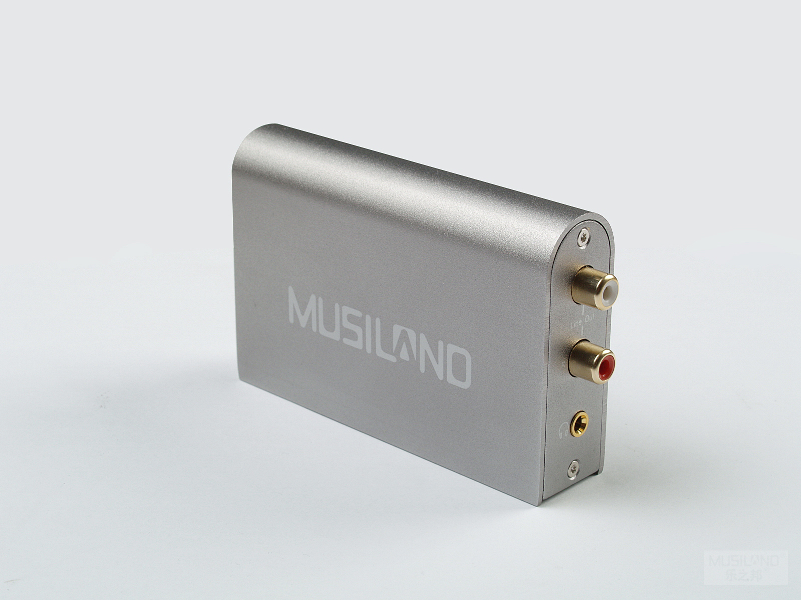

●产品介绍
乐之邦Monitor01 US声卡产品是面向音乐发烧友用户做为高素质音乐欣赏以及数字信号输出用途的USB接口声卡。本产品采用了MUSILAND Audio Labs独立研发的高清芯片组,配合Ti公司高性能数模转换芯片,以及高性能运算放大器,使得本产品拥有高素质的音效保真度和高速的音频处理特性。

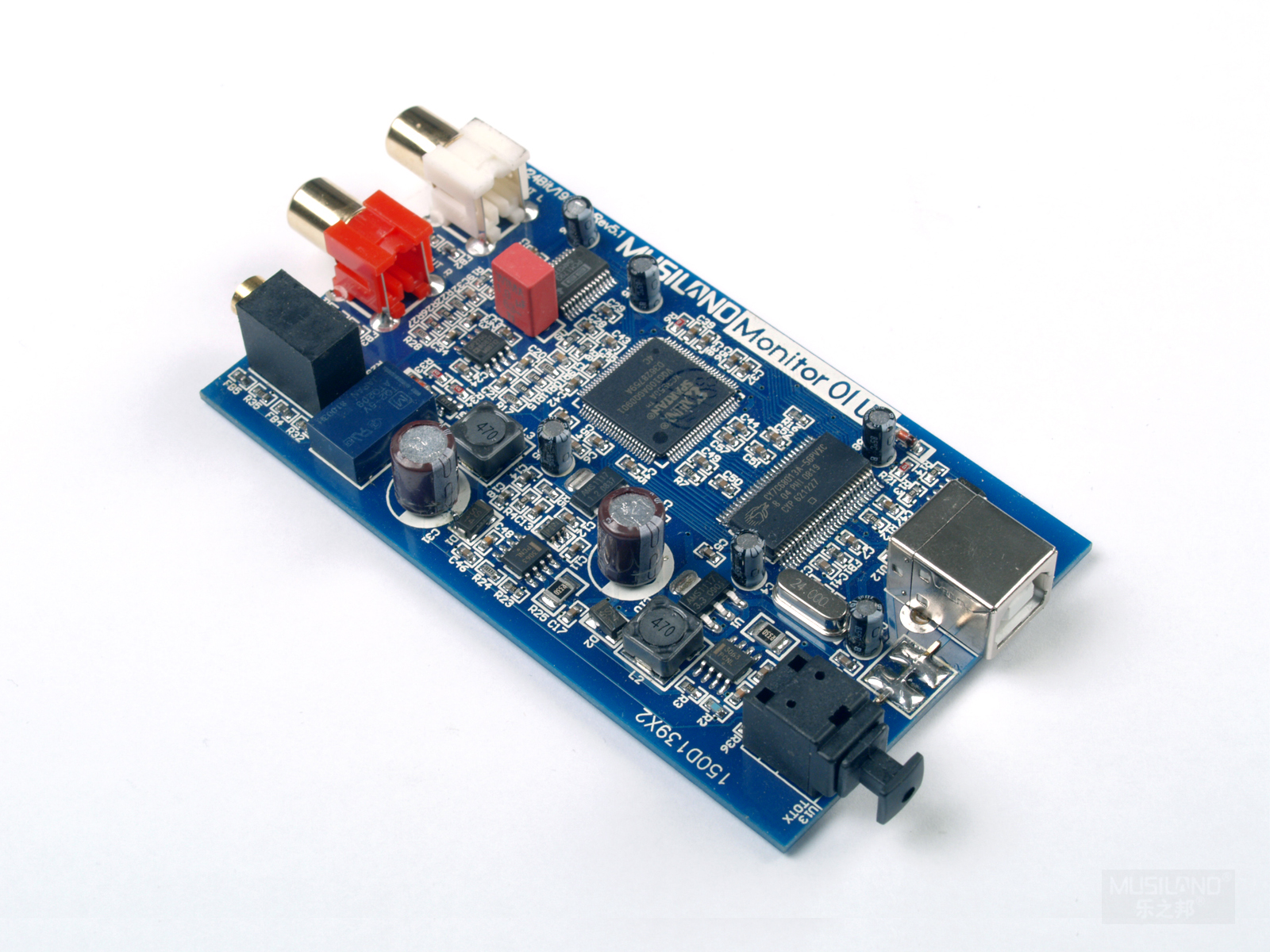

·先进的芯片组架构
MUSILAND Audio Labs独立研发的高清芯片组,由ICU(I/O control unit,I/O控制单元)MU1010和APU(Audio processor unit,音频处理单元)MU6010组成,类似电脑主板的南北桥的芯片组构架,ICU和APU之间通过高速并行总线通讯。
MU1010使用通用可编程处理器(DSP)实现,支持真正的USB2.0 高速传输,瞬时传输速率可达到480Mbps。配合MUSILAND的专用驱动,可通过高速并行总线,双向传递高达16通道音频原始数据给APU进行处理。高速缓存和多层状态机处理机制,使得MU1010达到类似于PCI设备的系统优先级别,让USB高速传送数据达到真正的实时性。
MU6010使用通用现场可编程门阵列(FPGA)实现。MU6010支持真正的24Bit音频数据处理,采样率最高支持到768KHz,在加载专业时钟合成算法时,借助APU内部的DCM(时钟管理模块)产生的音频时钟,还原声音文件,谐波失真接近人类的听觉极限。MU6010内部集成精密S/PDIF发射器,可以完成PCM、Dolby Digital、DTS等流行数字信号输出。由于此S/PDIF发射器由精密时钟驱动,所以输出的信号抖动非常低,完全达到音频实验室对测试设备所要求的精度。
·实用的功能接口
Monitor01 US声卡具备高品质的立体声线路输出、耳机输出、光纤输出接口。
Monitor01 US声卡附带独立耳机输出接口,适合连接中低阻抗、高灵敏度的耳机或耳塞做个人音乐欣赏用途。
Monitor01 US声卡具有高品质的光纤数字输出接口,能够输出纯净的立体声PCM编码信号和多声道格式的Dolby Digital(AC-3)、DTS数字信号,可以通过连接外置高级音频解码器,得到更优异的音乐欣赏效果;也可以连接具有解码功能的AV影音系统,感受观看DVD大片身临其境的环绕声音效,尽情享受前所未有的影院效果。还可以连接MD设备进行数字音乐转录。
Monitor01 US声卡的数字输出,支持MMDI接口,可以与MUSILAND的解码器进行无缝连接。
·高品质的音频特性
Monitor01 US声卡最高支持高达24Bit/192KHz格式的音效处理,并采用了高达113dB信噪比及动态范围的数模转换芯片,提供高保真音质的模拟输出效果。
采用的乐之邦第三代power up电源提升技术,拥有音频带外供电、智能供电、超低噪音供电的新特性,使得在USB口供电的情况下,取得更完美的供电效果。
乐之邦特有的平衡模拟滤波放大电路,搭配发烧级别的运算放大器、电容器件,提供最富音乐性的声音效果。
数字输出采用了高速大电流缓冲器处理,驱动专用的光纤发射头,加强了数字信号的传输品质。
Monitor01 US 声卡还支持ASIO,提供超低音频延迟特性。
·灵活的软件支持
通过安装乐之邦开发的特有驱动程序,可以提供完美的ASIO、WDM支持以及主流操作系统Windows XP、Windows VISTA、Windows7等。
还可以通过后期由乐之邦不断优化更新的驱动程序,使得Monitor01 US声卡发挥更优异的音频性能。

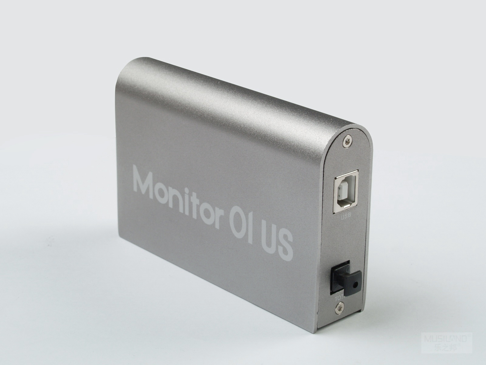

●接口
1对RCA线路输出接口(立体声)
1个
1个方口光纤数字输出接口
1个B型USB输入接口
