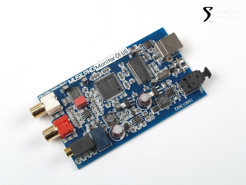

真正的变化来自内部。我们来看看Monitor 01 US的电路。
点这里,看大图
MUSILAND 乐之邦 Monitor 01 US USB声卡-电路板
看上去并没什么很特别的地方,但细看,就会发现变化。

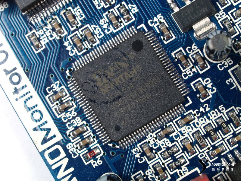

点这里,看大图
MUSILAND 乐之邦 Monitor 01 US USB声卡-FPGA
Xilinx数字可编程门阵列逻辑器件(FPGA-Field Programmable Gate Array),芯片的功能和效率高低由软件决定
这是一颗XILINX的通用现场可编程门阵列芯片(FPGA),但乐之邦将之称为APU MU6010,这是为什么?这得从FPGA说起,FPGA是一种可编程的芯片,它本身不具备任何功能,需要写入程序来完成,程序决定芯片的功能和效能。FPGA在芯片设计领域相当重要,一般都是把程序写入FPGA调试,成功后才开始流片量产,成为专用集成芯片。显然,乐之邦只差流片的工序没完成,但不妨碍乐之邦对自己的作品命名。可以说,乐之邦已经具备了芯片设计的能力。使用FPGA来设计声卡,乐之邦并不是第一个,RME HDSP 9632 、TerraTec DMX 6 Fire USB等专业级声卡都是采用FPGA来完成声卡设计,为什么不使用其他厂商的芯片呢,最关键还是在于设计者对其他芯片功能的不认可。
这颗被称为APU MU6010的芯片,到底有什么功能呢?它具有5组I2S输出接口,可连接5个立体声数模转换芯片(DAC),实现多达10个声道的模拟输出。并具有2组I2S输入,可连接2个立体声模数转换芯片(ADC),完成4声道的模拟输入。MU6010还具有一组S/PDIF输出接口,可以输出S/PDIF 数字信号。所有数字I/O都具备24Bit的处理能力,支持采样率高达768kHz的音频信号传输。不过这部分功能,对Monitor 01 US并不是很重要,US只使用到了一组I2S输出和一组S/PDIF输出而已,其他都闲置了。MU6010内部集成精密的时钟发生电路,借助XILINX FPGA内部的DCM(时钟管理模块)重整时基,这是一个很重要功能,时基误差一直是USB声卡的音质瓶颈所在,只要解决好时钟问题,USB声卡的音质就必然有所突破。按照官方的数据,“精度高达正负1ppm(百万分之)”,我们没法测量这个数据的真伪,我们更关心是否真的能带来音质突破。看到这里,也就能明白乐之邦为什么要自行开发芯片了,现有的芯片已无法满足乐之邦的需求。APU MU6010还具备部分DSP功能,能加载类似混响、卡拉OK去人声这类的效果,这些就当做点缀吧。

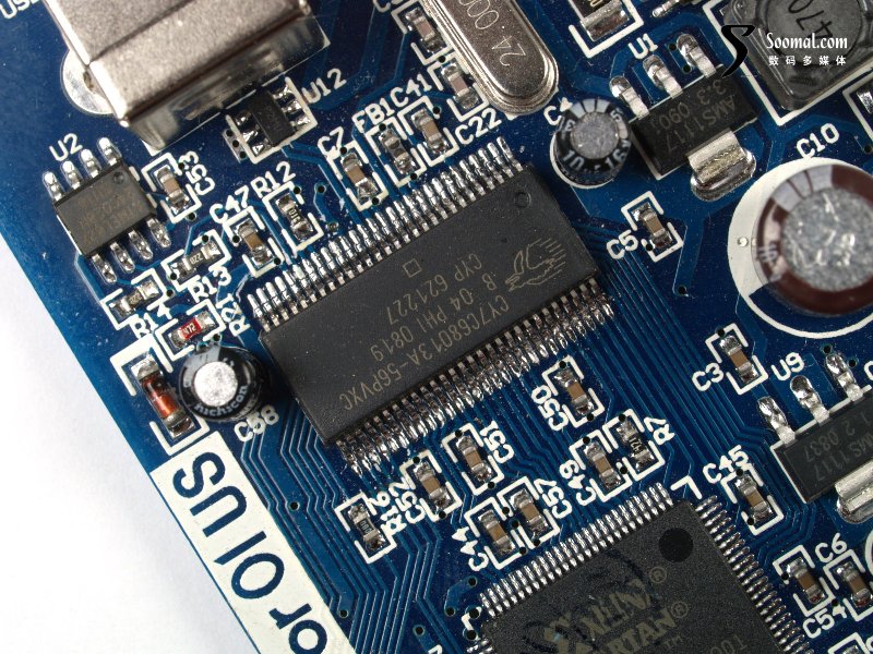

点这里,看大图
MUSILAND 乐之邦 Monitor 01 US USB声卡-Cypress CY7C68013A
高速USB外围控制器
Cypress CY7C68013A是一颗可编程的高速USB外围控制器芯片,乐之邦也往里面写入了程序,并重新命名为ICU MU1010。新的Monitor 01系列声卡均支持192kHz/24bit,这对USB带宽需求大大提高,使用这颗芯片的主要目的是确保数据传输的实时和稳定。
这两颗芯片被乐之邦合称为HD-USB芯片组,从这两颗芯片可以看出,乐之邦在技术路子上走得是相当坚决,不乏偏执,这正是我们一直崇尚的精神,可以这么说,乐之邦已经涉足声卡的最核心领域,开始初步掌握核心技术,也为日后全面兴起打好了基础。我们对此是由衷的赞赏,放眼中国音频行业,这么大的产业规模,大厂林立,但具备芯片设计能力的几乎为零。

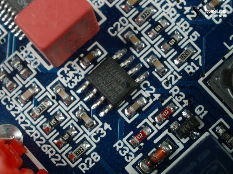

点这里,看大图
MUSILAND 乐之邦 Monitor 01 US USB声卡-OP275
Analog Devices OP275运算放大器
点这里,看大图
MUSILAND 乐之邦 Monitor 01 US USB声卡-红WIMA电容
运放采用的是Analog Devices OP275,这是一颗很有音乐味道的芯片,它具有醇厚柔和,温暖的胆机风格。单颗价格接近20元人民币,是一颗口碑极好的发烧级运放。在运放旁边的是一颗1μ的红WIMA电容。
由于Monitor 01 US功能单一化。结构上也显得很简单。
点这里,看大图
MUSILAND 乐之邦 Monitor 01 US USB声卡-数据路线示意
因此很轻易的能看出它的数据处理路径。USB输入-->ICU MU1010-->APU MU6010-->PCM1793-->OP275-->继电器切换-->线性输出或者耳机输出。其他部分则主要是供电电路和数字输出,供电电路占整个PCB面积的三分之一左右,一共有五路供电,三路供给模拟电路,两路供给数字电路。由于供电电路占用较大面积的PCB,Monitor 01 US的体积也比前一代USB声卡大了50%左右,接近一包烟的大小。功能简单、体积变大,让各种输入输出插座的空间安排变得宽松,而且,也能立着摆放了。
