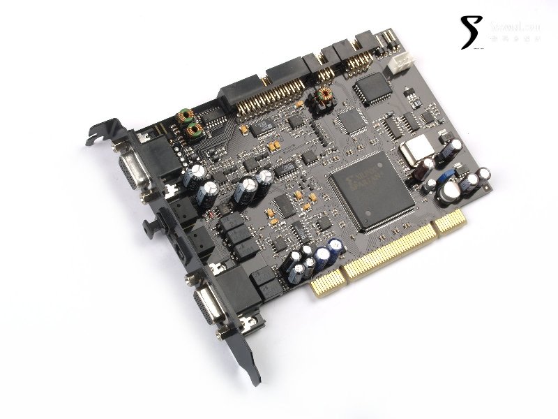

RME Hammerfall DSP 9632 声卡
我们的测试用声卡是RME Hammerfall DSP 9632,为了消除接地回路的影响,我们做了一对转平衡的信号线。RMAA不是精确测试软件,测试结果仅供参考,请勿对比。

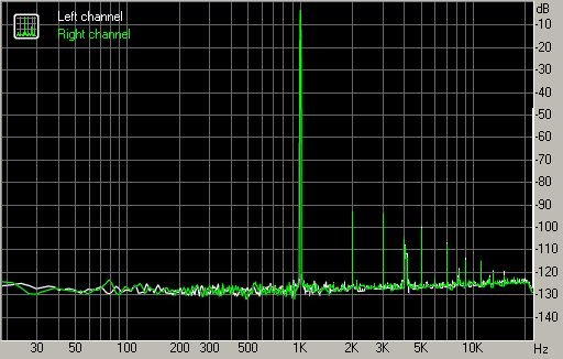

点这里,看大图
44.1kHz、16位条件下的Monitor 01 US模拟输出、HDSP9632线性输入
总谐波失真

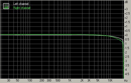

48kHz下的测试结果类似,不另行粘贴。测试结果令人满意,频响曲线很平直,在10kHz到20kHz段衰减0.5dB左右,对听感无可感知的影响。频响线图中的左右声道衰减略有不同,右声道衰减幅度略大,达0.8dB左右,原因可能出在我们做的转接线上……因为一时半会找不到一样的,我们使用了两个不同品牌的平衡插头,可能因此导致差异。请留意的总谐波失真,测试结果是很漂亮的,但再看总谐波失真图,会发现除了1kHz的主波之外,还依次出现2kHz、3kHz、4kHz……的谐波并依次衰减,由于次高峰的峰点位置的信号强度不高,因此不会对测试结果产生重大影响,但这种轻微的谐波,会影响到音色。
