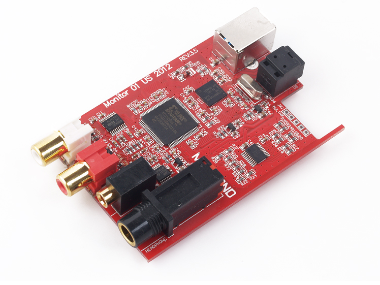

·先进的芯片组架构

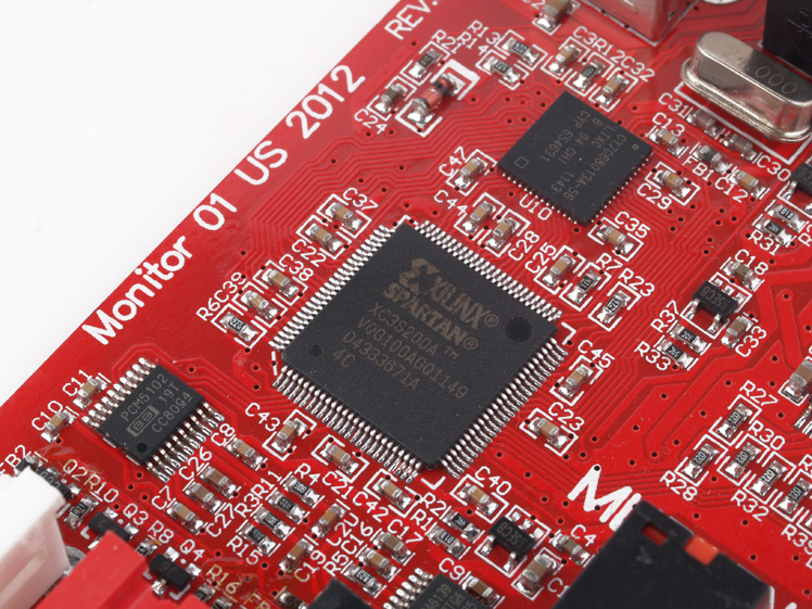

MUSILAND Audio Labs独立研发的高清芯片组,由ICU(I/O control unit,I/O控制单元)MU1010和APU(Audio processor unit,音频处理单元)MU6020组成,类似电脑主板的南北桥的芯片组构架,ICU和APU之间通过高速并行总线通讯。
MU1010使用通用可编程处理器(DSP)实现,支持真正的USB2.0 高速传输,瞬时传输速率可达到480Mbps。配合MUSILAND的专用驱动,可通过高速并行总线,双向传递高达16通道音频原始数据给APU进行处理。高速缓存和多层状态机处理机制,使得MU1010达到类似于PCI设备的系统优先级别,让USB高速传送数据达到真正的实时性。
MU6020使用通用现场可编程门阵列(FPGA)实现。MU6020支持真正的32Bit音频数据处理,采样率最高支持到768KHz,在加载专业时钟合成算法时,借助APU内部的DCM(时钟管理模块)产生的音频时钟,还原声音文件,谐波失真接近人类的听觉极限。MU6020内部集成精密S/PDIF发射器,可以完成PCM、Dolby Digital、DTS等流行数字信号输出。由于此S/PDIF发射器由精密时钟驱动,所以输出的信号抖动非常低,完全达到音频实验室对测试设备所要求的精度。次世代的MULINK接口,可以将32Bit的高清音频数据输出到外置解码器。

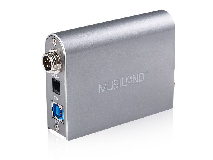

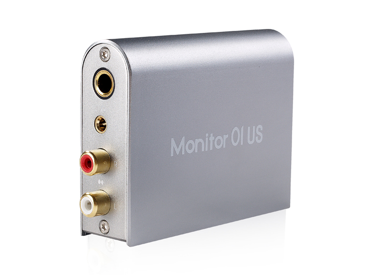

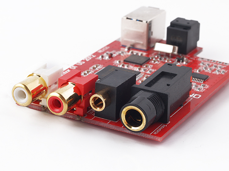

·实用的功能接口
Monitor 01 US声卡具备高品质的立体声线路输出、耳机输出、光纤输出、MULINK高清音频输出接口。
声卡附带2组耳机输出接口,适合连接各种不同阻抗、灵敏度的耳机或耳塞做个人音乐欣赏用途。
Monitor 01 US声卡具有的高品质的光纤数字输出接口,能够输出纯净的立体声PCM编码信号和多声道格式的Dolby Digital(AC-3)、DTS数字信号,可以通过连接外置高级音频解码器,得到更优异的音乐欣赏效果;也可以连接具有解码功能的AV影音系统,感受观看DVD大片身临其境的环绕声音效,尽情享受前所未有的影院效果。还可以连接MD设备进行数字音乐转录。
Monitor 01 US声卡的光纤数字输出,支持MMDI接口,可以与MUSILAND的解码器进行无缝连接。
Monitor 01 US声卡的MULINK高清音频输出接口,可以与MUSILAND的解码器进行连接,传递无抖动的高清音频格式,其音频质量远超过传统的S/PDIF接口。
Monitor 01 US声卡使最新的电源处理技术和耳机放大技术,使用USB自供电,即可提供优秀的音质和强大的耳机驱动力。可用于不同芯片组的台式电脑或者笔记本电脑,并兼容USB3.0的供电系统。

Monitor 01 US声卡的数字输出采用了异步FIFO方式输出数字信号,这种方式下,将由板上精确时钟配合FPGA内部的DCM重整数字信号时序,从而降低S/PDIF格式特有的抖动,最大极限的加强了数字信号的传输品质。
Monitor 01 US声卡的MULINK高清音频输出接口,由FPGA的DCM实时管理其时钟,随着采样率的变化,而同步与数据输出时钟到解码器,这种方式下,数据和时钟无需进行复杂的同步,也无需时钟恢复的运算。所以基本是无抖动传递,可将高清时代音频细节毫无损耗的传递出去。另外,高至32Bit的数据也是S/PDIF规格所无法达到的。

●接口
1对RCA线路输出接口(立体声)
1个3.5mm耳机输出接口
1个6.25mm耳机输出接口
1个12mm MULINK输出接口
1个方口光纤数字输出接口
1个B型USB输入接口
