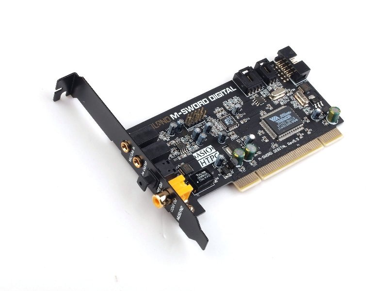

M-Sword Digital声卡的数字输出采用了数字信号再处理技术,加强了数字信号的传输效能,是一张专门设计的专用数字声卡,具有光纤、RCA同轴两种数字输出接口,具有极高的性能价格比,如配合本公司的立体声解码器系列产品使用,可以让您能在PC系统上感受到与传统Hi-Fi音响效果相媲美的高品质音效。
M-Sword Digtal声卡在模拟电路设计上保持了乐之邦电子严谨、大胆的设计风格。如:模拟运放采用对称电源进行供电,并经过线性稳压处理,隔离了PCI插槽供电高纹波、杂脉冲干扰的隐患,大大改善了运放的供电质量,保证了模拟运放电路设计的高输出电压摆伏。并取消了输出耦合电容,将模拟信号的低频输出延伸到极限,从而保证了回放流行数码音源的大动态、低失真、超低频特性。M-Sword 系列声卡还设计了有源模拟滤波电路,进一步降低了芯片输出的夹带高频噪声成分,使声音更显纯净。

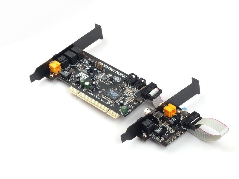

●接口
1个3.5mm线路输出接口(立体声)
1个3.5mm线路/话筒输入接口
1个4Pin辅助模拟音源输入接口
1个方口光纤数字输出接口
1个RCA同轴数字输出接口
