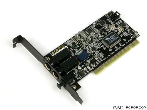

    M-SwordⅡ Music是一块双声道声卡,其采用了刀卡设计,因此体型并不大。目前,不少朋友都在使用小机箱,其内部空间不大,而莫邪Ⅱ Music正适合用。
新一代音乐卡!乐之邦莫邪ⅡMusic评测

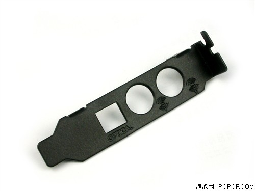

    而包装盒内,除了声卡之外还附赠有安装光盘、使用说明书,以及一个短面板。而这,是为了方便准系统或者HTPC安装的。

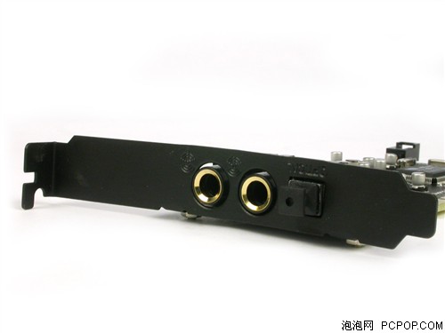

    此外,M-SwordⅡ Music提供的是6.25mm的音频输入输出接口。同时,它还保留了光纤输出(可扩展为2Pin同轴S/PDIF数字输出接口)。
   M-SwordⅡ Music的主芯片是VT1721 Envy24 HT-S,这是由VIA在2003年发布的一款高品质芯片。据悉,它可以支持最高24bit/192kHz的数字音频输入输出,而模拟音频输入输出最高可达20bit/48kHz。
    而这里,还有一块ATMEGA 48v 单片机芯片。其具体作用我们尚不清楚,但有其它业内人士猜测可能是作为DSP来使用的。

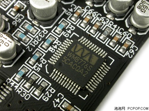

    再来看看Codec,M-SwordⅡⅡ Music使用的是高性能的WM8776。它是由Wolfsonmicro出品的,其采用48引脚TQFP封装。据悉,它输出信噪比达到了108dB,而输入信噪比为102dB。
● Wolfson WM8776 Codec。并非一般的AC'97 Codec,支持32-192kHz输出
    * Audio Performance
    * 108dB SNR (‘A’ weighted @ 48kHz) DAC
    * 102dB SNR (‘A’ weighted @ 48kHz) ADC
    * DAC Sampling Frequency: 32kHz – 192kHz
    * ADC Sampling Frequency: 32kHz – 96kHz
    * Five Stereo ADC Inputs with Analogue Gain Adjust from +24dB to –21dB in 0.5dB Steps
    * Programmable Limiter or Automatic Level Control (ALC)
    * Stereo DAC with Independent Analogue and Digital Volume Controls
    * Stereo Headphone and Line Output
    * 3-Wire SPI Compatible or 2-Wire Software Serial Control Interface
    * Master or Slave Clocking Mode
    * Programmable Audio Data Interface Modes
    * I2S, Left, Right Justified or DSP
    * 16/20/24/32 bit Word Lengths
    * Analogue Bypass Path Feature
    * Selectable AUX Input to the Volume Controls
    * 2.7V to 5.5V Analogue, 2.7V to 3.6V Digital Supply Operation
