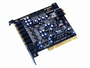

乐之邦M-Sword 5.1 PCI声卡面向多媒体、游戏以及家庭娱乐领域。由于采用了高素质的威盛ENVY24系列专业音效芯片,配合乐之邦精湛的电路设计,使得M-Sword 5.1声卡拥有高水准的音质和丰富的功能特性。M-Sword 5.1声卡拥有强大的控制界面,在连接优质的AV音响系统时,您可以领略到震撼的DVD电影音效;在连接高品质耳机或立体声音箱时,您可以享受到高保真的音乐效果。

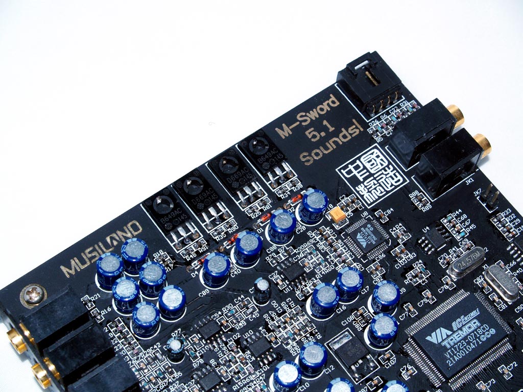

声卡在模拟电路设计上保持了乐之邦电子严谨、大胆的设计风格。如:模拟运放采用对称电源进行供电,并经过线性稳压处理,隔离了PCI插槽供电高纹波、杂脉冲干扰的隐患,大大改善了运放的供电质量,保证了模拟运放电路设计的高输出电压摆伏。并取消了输出耦合电容,将模拟信号的低频输出延伸到极限,从而保证了回放流行数码音源的大动态、低失真、超低频特性。M-Sword 系列声卡还设计了有源模拟滤波电路,进一步降低了芯片输出的夹带高频噪声成分,使声音更显纯净。

产品图片
