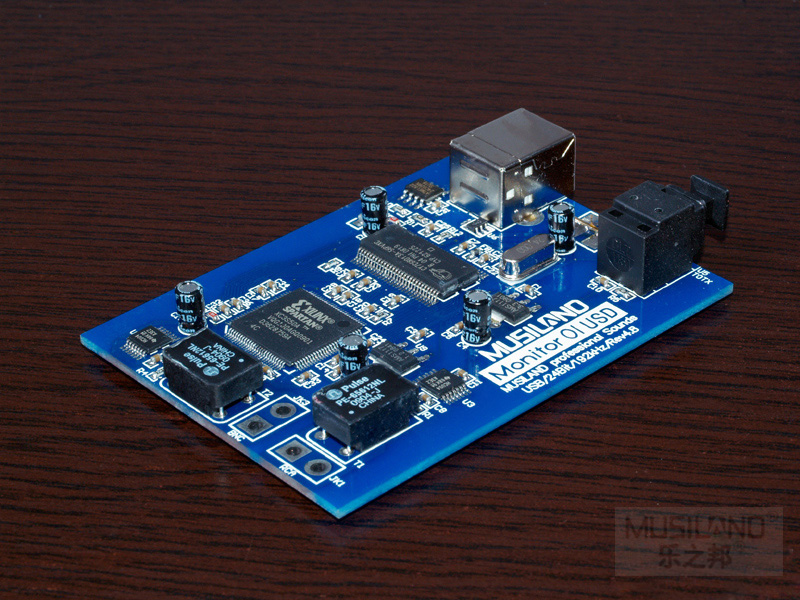

乐之邦Monitor01 USD声卡产品是面向音乐、音响发烧友用户做为数字信号输出用途的USB接口声卡。本产品采用了MUSILAND Audio Labs独立研发的高清芯片组,配合专门设计的数字信号处理电路,使得本产品拥有专业级别数字信号输出特性。
·先进的芯片组架构
MUSILAND Audio Labs独立研发的高清芯片组,由ICUI/O control unitI/O控制单元)MU1010APUAudio processor unit,音频处理单元)MU6010组成,类似电脑主板的南北桥的芯片组构架,ICUAPU之间通过高速并行总线通讯。
MU1010使用通用可编程处理器(DSP)实现,支持真正的USB2.0 高速传输,瞬时传输速率可达到480Mbps。配合MUSILAND的专用驱动,可通过高速并行总线,双向传递高达16通道音频原始数据给APU进行处理。高速缓存和多层状态机处理机制,使得MU1010达到类似于PCI设备的系统优先级别,让USB高速传送数据达到真正的实时性。
MU6010使用通用现场可编程门阵列(FPGA)实现。MU6010支持真正的24Bit音频数据处理,采样率最高支持到768KHz,在加载专业时钟合成算法时,借助APU内部的DCM(时钟管理模块)产生的音频时钟,还原声音文件,谐波失真接近人类的听觉极限。MU6010内部集成精密S/PDIF发射器,可以完成PCMDolby DigitalDTS等流行数字信号输出。由于此S/PDIF发射器由精密时钟驱动,所以输出的信号抖动非常低,完全达到音频实验室对测试设备所要求的精度。

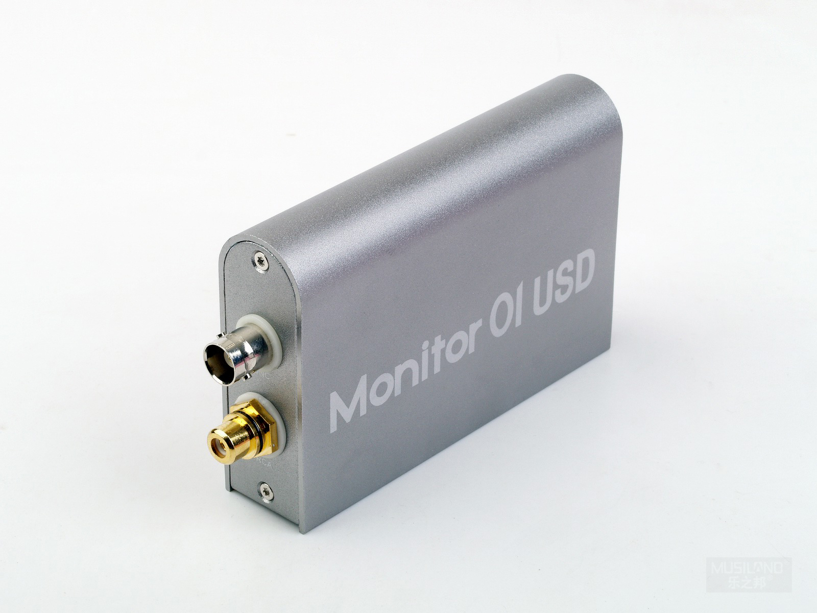

·实用的功能接口
Monitor01 USD声卡具备高品质的光纤、RCA同轴、BNC同轴输出接口。
Monitor01 USD声卡的数字输出接口,能够输出纯净的立体声PCM编码信号和多声道格式的Dolby DigitalAC-3)、DTS数字信号,可以通过连接外置高级音频解码器,得到更优异的音乐欣赏效果;也可以连接具有解码功能的AV影音系统,感受观看DVD大片身临其境的环绕声音效,尽情享受前所未有的影院效果。还可以连接MD设备进行数字音乐转录。
Monitor01 USD声卡的数字输出,支持MMDI接口,可以与MUSILAND的解码器进行无缝连接。
