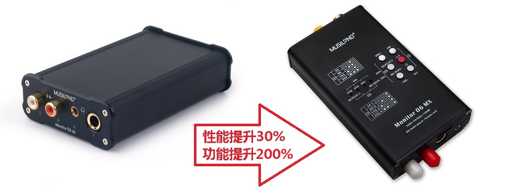

Monitor 06 MX与Monitor 03 US相比,性能提升30%,尤其是声音纯净度、声音细节和声音瞬态响应,及大功率驱动耳机时的失真,都有了质的提升。而功能则提升200%,不仅具备Monitor 03 US的全部功能,还可一秒钟变身为性能全球领先的高清音频播放器。

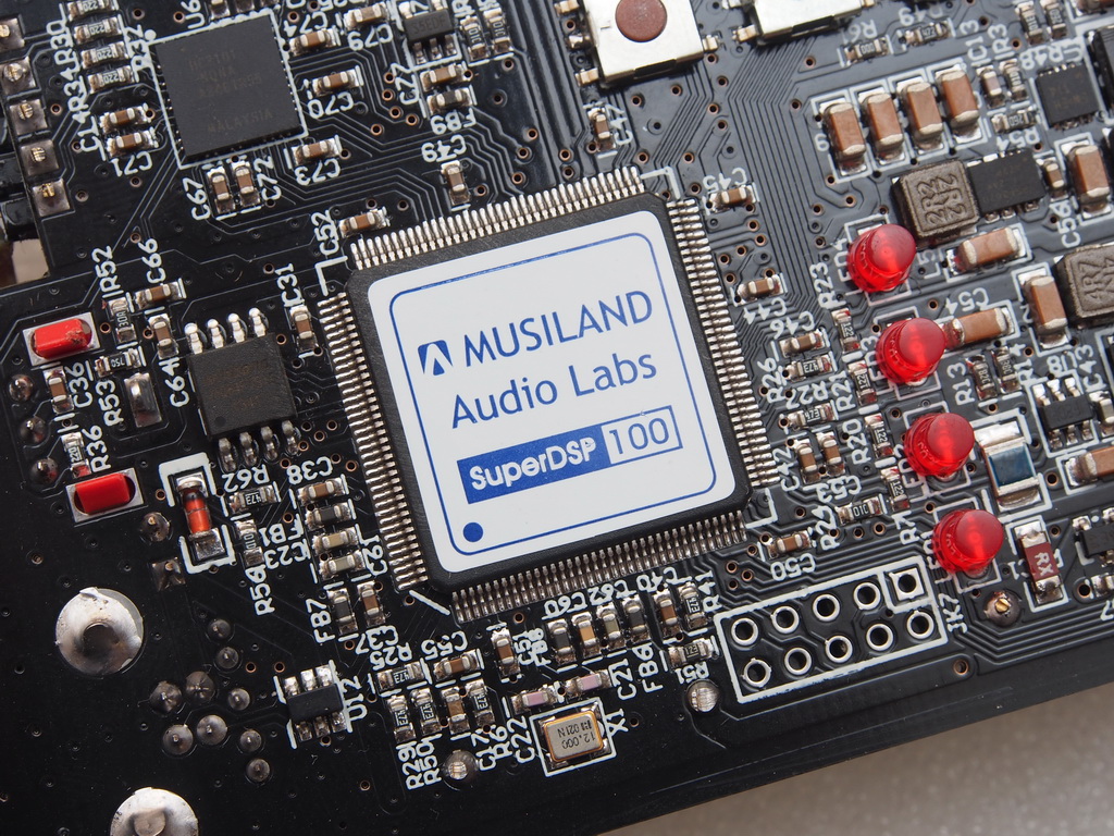

SuperDSP100双核处理器:

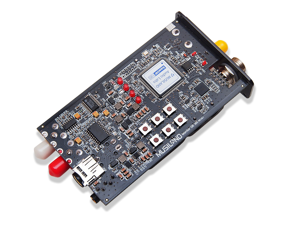

来自于乐之邦音频实验室(MUSILAND Audio Labs)最新领先技术的SuperDSP100双核处理器,内部集成一个ARM处理器核心和一个浮点音频DSP处理器核心。ARM处理器负责进行USB接口控制、SDIO接口控制、文件系统管理等任务处理。浮点音频DSP处理器负责APE、FLAC、MP3等格式文件解码、32Bit/384kHz的音频信号处理、DSD音频流处理。SuperDSP继承了MUSILAND Audio Labs在USB Audio方面的音质优势,并继续扩展到播放器领域,并把信号精度提升至更高的层次。
独立的数字输出信号编码器:
使用Lattice最新的超低功耗FPGA,作为独立的S/PDIF和MULINK数字输出编码器,不仅可以单独关断加长播放时间,还能有效降低数字输出的大电流信号对板上其他弱电流信号之间的干扰。

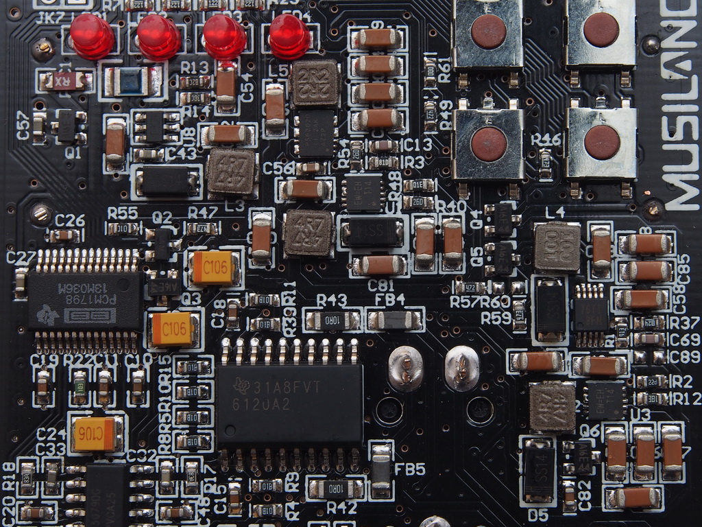

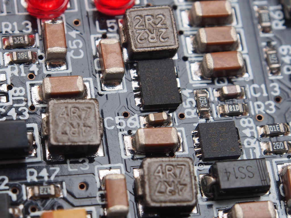

4路高效率、高精度变频DC-DC电源:
高效率变频电源,有效降低碳排放,营造绿色地球环境。
高精度快速响应电源,为优秀的声音品质提供良好保障,尤其是对于还原声音的瞬态和细节提供了充沛能量。
发烧音频设计理念 + 科学选料:
模拟电路、数字电路独立供电,从电源开始,就杜绝了互相干扰,让声音纯净、耐听。

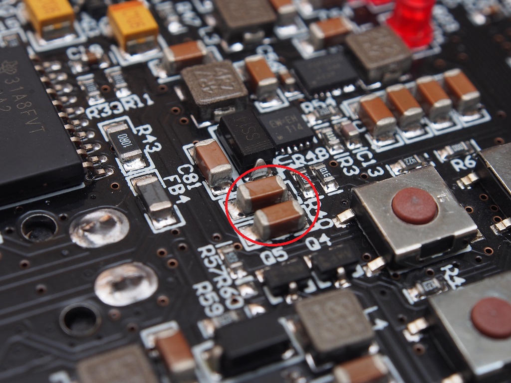

24颗超低ESR大容量X7R材质滤波电容,让电源纯净、充沛,为优秀声音细节提供保证。

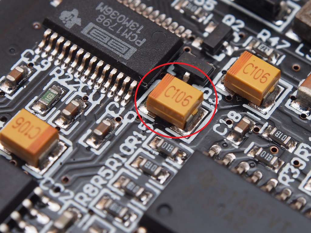

高品质钽电容进行模拟音频电路退耦,降低模拟电路之间的互相干扰。
大电流一体成型电感让电源供应具备高速瞬态响应,为大动态声音输出提供保证。

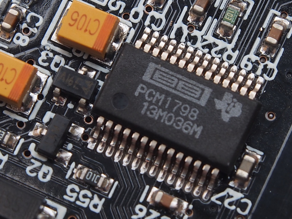

TI的PCM1798 音频DAC芯片,可以提供123dB的动态率和信噪比,以及0.001%的低失真。

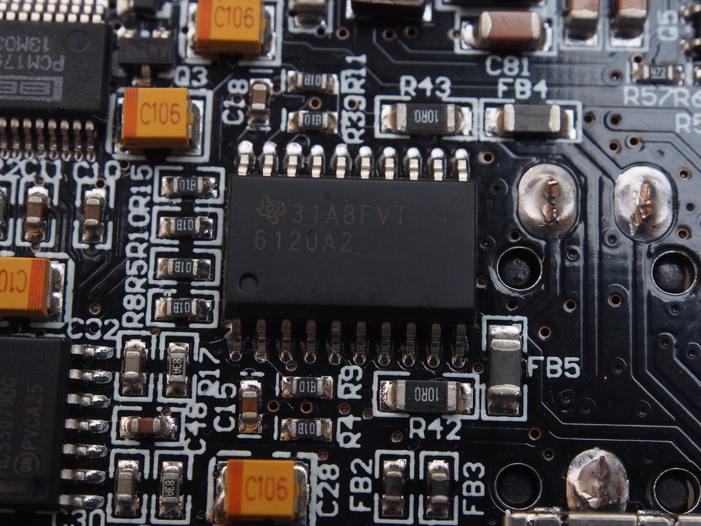

TI的TPA6120高保真耳机驱动芯片,在充沛的电源供应下,可以直接驱动600欧姆的耳机,提供高达120dB的动态率和信噪比及超低失真。

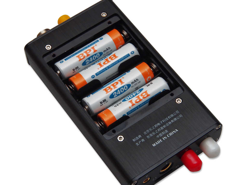

在4节2400maH镍氢电池供电下,可以播放10小时以上(测试条件:使用BPI 2400maH低放电镍氢充电电池,驱动300欧姆的HD580耳机,25%的WAVE文件、25%的MP3文件、25%的APE文件、25%的FLAC文件)。数字输出时,可以播放20个小时。

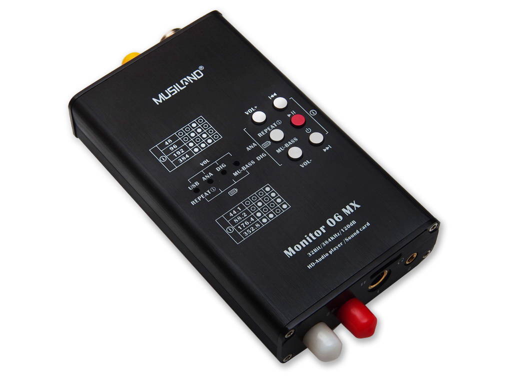

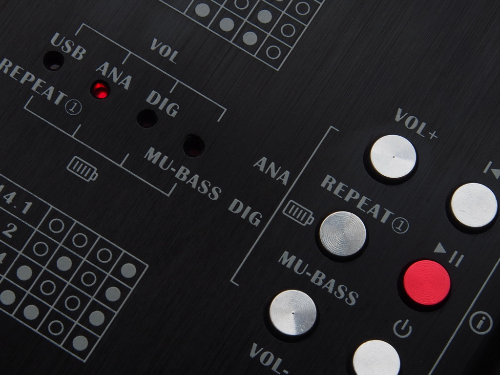

多功能按键、智能显示:
多功能按键搭配智能显示,完成播放、音量、电量检测、采样率检测、MU-BASS、循环播放等众多功能的调节。
