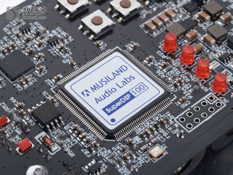

Monitor 06 MX的硬件架构,官方描述为“双核“。在这颗被乐之邦命名为SuperDSP 100的芯片中,包含了一颗ARM核心以及一颗FPGA核心,乐之邦也在今年早些时候发布过新闻稿预告过该技术——Super DSP100是ALTERA公司的芯片,内建ARM芯片和可编程的FPGA单元。
从用户体验到的功能来看,由于加入了ARM芯片可以支持微型的操作系统,无论是麦润还是Monitor 06 MX,甚至以后基于该架构的声卡和解码器,都可以独立于PC平台工作,自己可以实现常见音频格式的解码。这也是大家最为感兴趣的,因为一款高品质的声卡可以当播放器甚至随身听使用了。
从技术角度来说,SuperDSP中的ARM处理器是系统运行的核心,它需要负责电源管理[包括电池充电管理]、存储文件系统管理、音频文件解码、系统基本操控、以及与外界USB接口数据管理和与FPGA之间数据通道的管理。这些功能全部基于Super DSP100开发。而通过ARM芯片实现USB音频处理单元才是Monitor系列产品相对前一代产品升级的最重要原因。
SuperDSP带来的变化

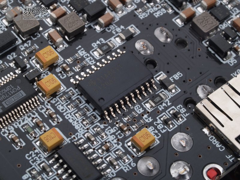

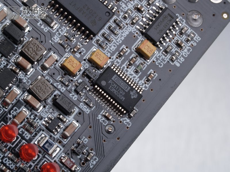

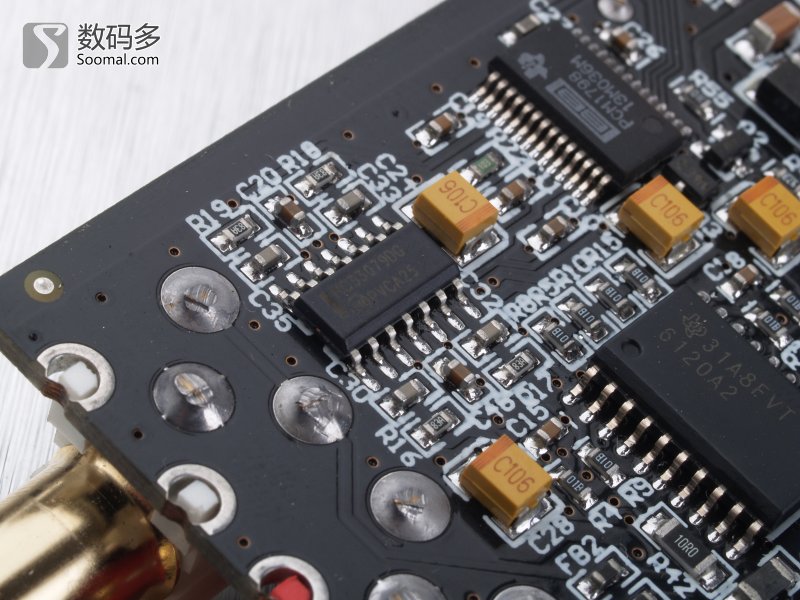

与Monitor 03 US相比,Monitor 06 MX的DAC芯片并没有发生变化,仍然使用TI公司BB的PCM1798 DAC芯片,在这颗芯片上乐之邦已经可以让Monitor系列实现24bit/384kHz信号的模拟输出,在06 MX当然得以延续。
Musiland 乐之邦 Monitor 06 MX USB声卡 - TI PCM1798 DAC
在模拟输出部分,06 MX声卡使用了TI公司MC33079四声道运放,该运放支持从±5V到±18V的供电电压[06MX的设计电压不知道],噪声密度为4.5nV/√Hz与OPA627的指标一致。四声道运放的配置,似乎是为了满足线性输出和耳机输出同时工作,据说这个功能用户需求是非常大的。
Musiland 乐之邦 Monitor 06 MX USB声卡 - TI 33079四声道运放
耳机放大器部分,06 MX仍然沿用TI的TPA6120A芯片,单看这样的配置似乎毫无诚意,不过前文谈到的供电部分的全新设计也同样适用于耳机输出,而且是重点对待,具体表现如何,我们看下文的测试部分内容了。
Musiland 乐之邦 Monitor 06 MX USB声卡 - TI TP6120耳机放大IC

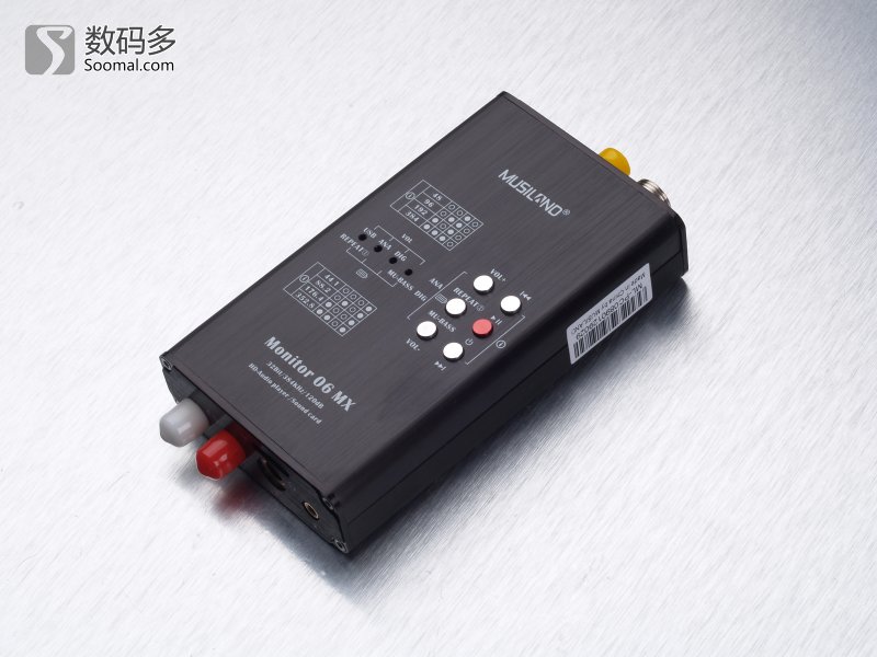

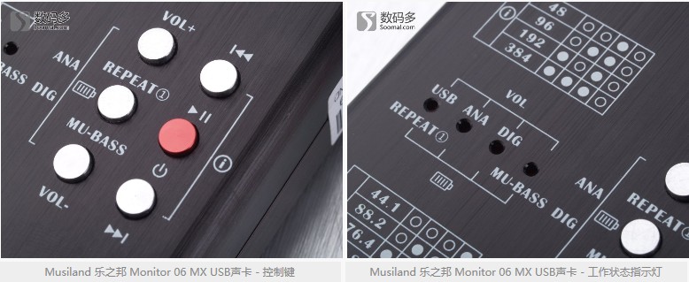

虽然样子难看,不看说明书的话很可能会抓狂,但掌握基本的操控后操作起来并不复杂,或者说它也实现不了什么复杂的操作?我们下面来说明几个主要操控,给没有购买的用户打打预防针
Monitor 06 MX面板上有两排6个按钮,红色的用于开关,这设计的很明显。开关键可以双击操作,可以将06 MX在USB和播放器模式间切换。开关键一列上下两个键是上下曲目选曲键,单击选曲,双击可以跳过目录或CUE对应所在的整轨文件。另外一列三个键,上下两个用于调整音量,声卡内部音量管理与驱动程序同步。即在播放器模式下选择的音量,当切换至USB模式时,也会记忆对应音量[保持电池供电],每按动一下一般对应1dB的变化。
下面介绍一下多功能键和组合键。在两个音量键中间的按键,短按为Repeat[重复单曲,不按此键默认为全部曲目循环],双击为显示电池电量,长按是启动Mu-BASS低音;音量加减两个键,同时按是切换模拟或数字输出,注意!即便在USB声卡模式,模拟和数字的切换也要用这两个键,实在不能理解。前后选曲键一起按下,是用来显示当前播放曲目的采样率的。
上面两段文字,其实已经介绍了06 MX几乎所有操作。但为什么说不看说明书会有些茫然呢?因为这些功能只有4个LED灯来对应显示。例如USB模式和Repeat是一个LED指示,而USB模式是闪烁,Repeat 1是常亮。播放器模式时,第二个LED等ANA指示闪烁;数字输出时第三个LED灯DIG闪烁。Mu-BASS开启常亮;音量4个灯按从左到右亮起多少指示音量;电池电量也是如此。其实写完这段文字后,我想起了我家里的洗衣机……也是通过闪烁和常亮切换两组工作状态的。
在续航能力方面,乐之邦官方数据是在2400mAh四节五号电池的情况下,可播放10小时。我们实际测试播放1900mAh Eneloop电池x4可以播放8小时以上。由于ARM核心主频可变,在播放MP3和WAV时相对更为省电,播放APE和FLAC相对费电,播放24bit/192kHz要比16bit/44.1kHz更费电。今后固件升级很有可能可以改善续航能力。
总体来说,06 MX这一套按键操控不难掌握,但绝对是极差的设计。如果真想把它当做随身听,实在有些拿不出手,或者有些太雷人。不知不觉,关于这恶心的操作已经写了快1000字。

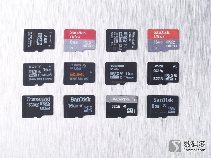

Musiland 乐之邦 Monitor 06 MX USB声卡-测试过的部分存储卡
由于Monitor 06 MX可以作为播放器独立工作,但它又没有显示屏幕指示操作,所以在文件管理方面它是非常弱的。目前06 MX通过一张Micro SD卡提供存储空间,内部没有内置存储芯片。在播放器模式下它可以支持两层目录的文件读取。注意,两层目录是指存储卡的根目录和根目录下创建的一层目录[文件夹]。例如,闪存卡为X盘,即支持X:\下和X:\aaa下的文件读取。
在存储卡中存储的所有可支持文件,都会按照目录所在优先级和文件名字母进行顺序排序,即无论你有多少个文件夹和文件,在06 MX下都会根据目录优先级和文件名进行一个同级别的排名。这样上下曲目的选择,就是按这个顺序完成的。如果遇到CUE对应管理的整轨文件,或一个文件夹内的文件。那么双击前进或后退键,可以跳过CUE所在的整轨或跳过一个文件夹[当前曲目所在]
06 MX目前支持主要常见音频格式。包括WAV、FLAC、APE和MP3等文件,FLAC和APE支持CUE整轨管理,WAV不支持CUE管理。FLAC整轨文件播放时,识别速度可能较慢,曲目太长时[例如一首曲子20分钟],偶尔会遇到爆音。目前来看,APE和WAV播放最为稳定,FLAC可能遇到偶尔爆音。单个曲目切换会有曲目键的切换声“哒”,整轨曲目不会。
在USB声卡模式时,06 MX的存储设备会被系统识别,这样可以在USB模式下进行数据的读取和拷贝。实测写入速度大概在3.5MB/s-4MB/s左右,速度不算快。我们为了测试SD卡的兼容性,还专门买了不少的产品,实际测试大部分均可兼容,但也遇到个别莫名其妙不兼容的问题,只不过这个问题非常少见,如果遇到可以向乐之邦客服要求解决。

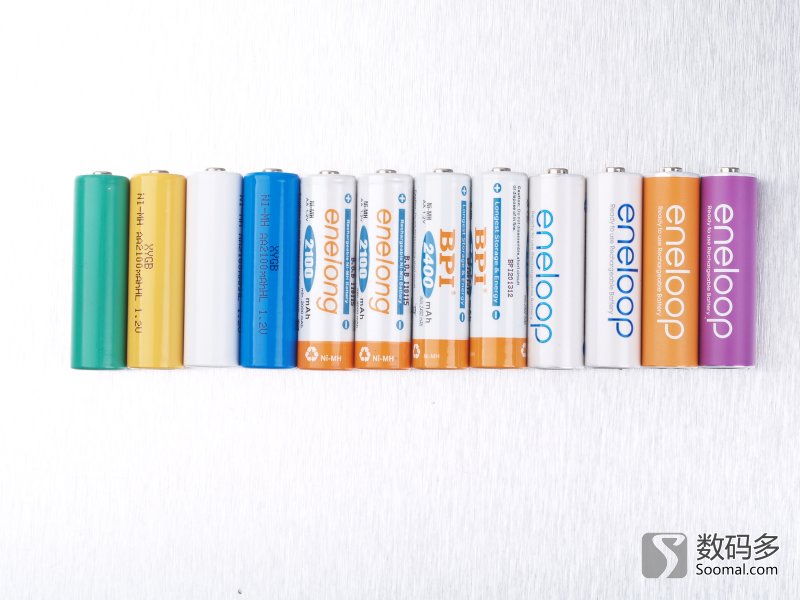

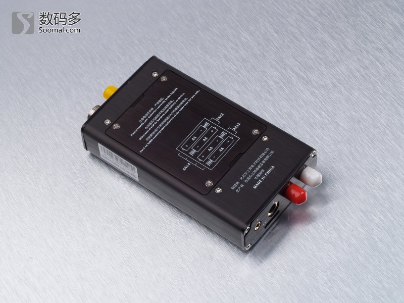

电池安装与充电:Monitor 06 MX设计了一个可容纳4节5号电池的电池仓,奇怪的是使用四个螺丝钉固定。意思是,放四节充电电池在里面[碱性电池不能用],06 MX帮你管理充电了。可我们仍然非常心疼我们的Eneloop,毕竟电池不便宜,镍氢电池也有充电记忆效应,所以,我们使用时是敞着电池仓盖子的,这样还可以应对偶尔可能出现的死机问题[其实是更快的处理死机问题]。
Musiland 乐之邦 Monitor 06 MX USB声卡-安装三洋Eneloop电池
电池仓虽然可以容纳四节电池,但只要连续放两节电池机器就能正常工作,只是如果电池品质不够好可能无法支撑耳机或模拟输出,或者一些操作中会突然关机等等,所以推荐使用四节电池。另外,千万不要接反并充电。

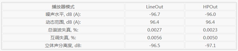

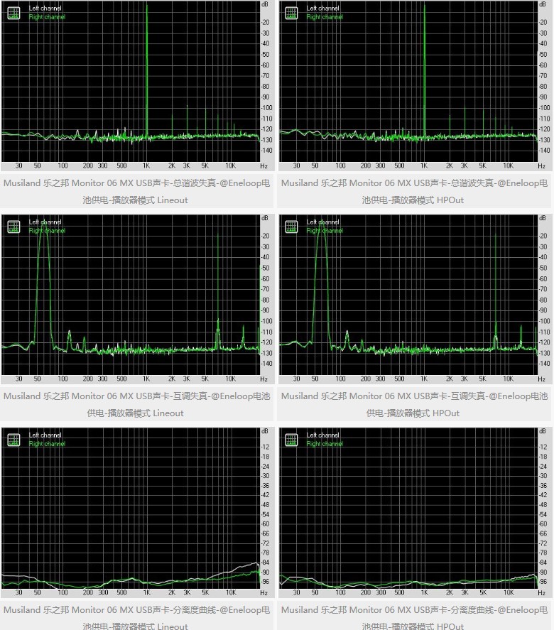

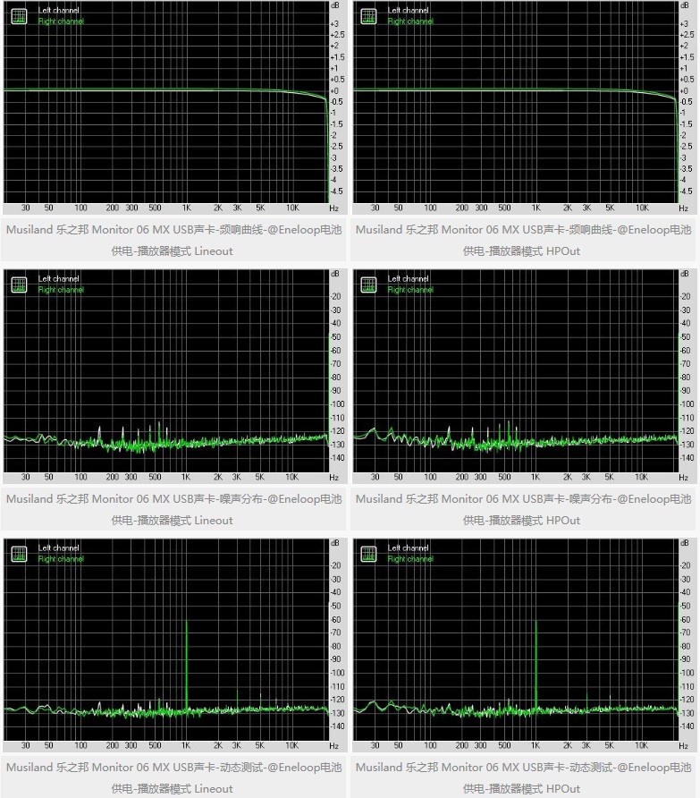

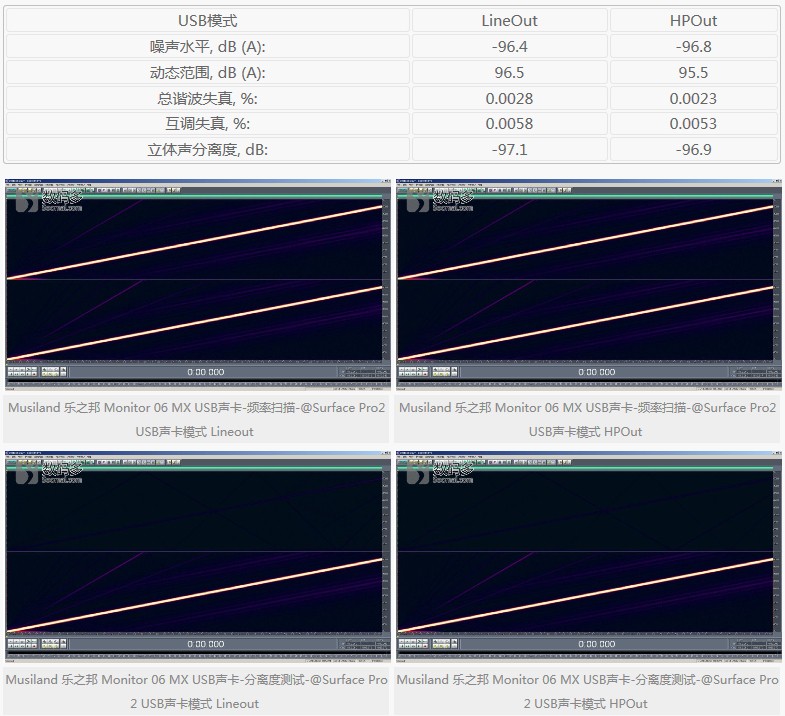

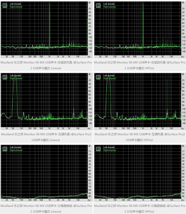

按照惯例,我们要对Monitor 06 MX声卡的输出进行客观测试,测试方法自然没有变化,只不过它具有多种模式和多种输出,我们会进行分别测试。在USB声卡模式下Monitor 06 MX系列支持Windows XP/7和8操作系统。
播过测试的过程并不顺利,我们发现了它的输出品质不稳定的情况,经过多次测试终于发现规律,这个规律造成的输出品质变差的问题我们会着重谈到。遗憾的是,在Monitor 06 MX上可能无法通过修改软硬件来修正这个问题,幸运的时,掌握这个规律后可以比较方便的避免非正常情况的出现。接下来我们看一组正常状态下的测试。
我们对Monitor 06 MX在播放器模式和USB声卡模式下分别进行了两套测试。测试对模拟线性输出和耳机输出进行分别测试,不过这两组数据在USB模式和播放器模式下的客观测试结果都是非常接近的。
Musiland 乐之邦 Monitor 06 MX USB声卡-测试过的部分电池
由于Monitor 06 MX对USB输入和电池品质的供电都非常敏感,以下USB模式测试来自于微软Surface Pro2笔记本电脑,我们还测试了苹果Macbook Pro[Retina 2012],Lenovo Thinkpad T400笔记本电脑,结果都与Surface Pro2下基本一致。我们还测试了一组在Eneloop 1900mAh[白色]充电电池下的成绩。除此之外,我们还测试了大量的电源[电池]和其他电脑USB接口下表现,有好有坏,在标准测试之后我们专门分析。这些问题在数字输出时不会出现。
播放器模式
数字输出
Musiland 乐之邦 Monitor 06 MX USB声卡-频率扫描@S/PDIF Surface Pro2 USB声卡模式

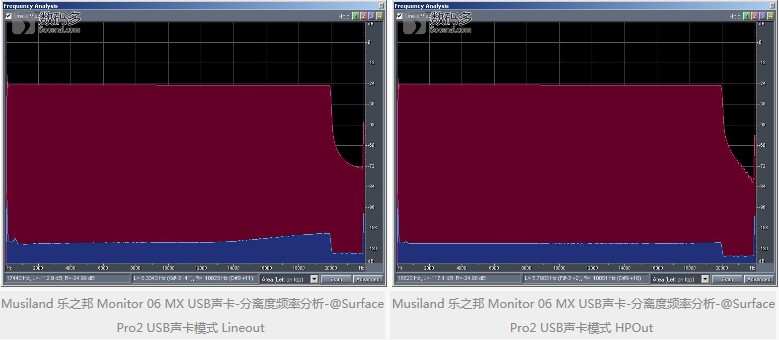

如果只看RMAA得到的几组“数字”,那么Monitor 06 MX各方面的表现都达到了理论最大值,是非常不错的结果。但我们仔细看RMAA测试的频谱图会发现,频谱中存在一些小的毛刺,虽然这些毛刺非常轻微不足以影响RMAA最终采样的数字结果,但这说明Monitor 06 MX确实存在一点问题。
进一步结合频率扫描的光频谱视图来看,在扫描频率的主信号周围存在非常淡的信号相关的噪声。如果对比以上两组成绩,在充电电池Eneloop下表现是要好于Surface Pro2 USB声卡模式的。而以上两组是Monitor 06 MX可以遇到的正常状态下USB声卡模式和电池供电播放器模式较好的结果。在搭配不同电源时会遇到可能更差的结果,而在使用时也要注意正确的方法。
Monitor 06 MX的正确使用方法

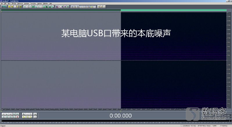

首先,Monitor 06 MX无论在哪种模式上都对供电敏感,所以需要选用优质的USB接口或电池供电。我们在这里展示一组电池、USB充电器、移动电源和一台PC连接时的测试结果。
大家看到,Eneloop的充电电池[包括黑色版]的结果是所有成绩中最理想的,有趣的是我们碰巧购买了一组某工包电池,竟然也有和Eneloop一样好的效果。而使用iPad 12W充电器通过USB连接线供电时,也可以得到不错的结果。另外,我们还遇到了几款移动电源表现也不错。
Musiland 乐之邦 Monitor 06 MX USB声卡-频率扫描@错误与正常状态对比 Surface Pro2
相反,我们也发现了不少移动电源表现很差,品胜、BPI等可充电电池的表现也很差,如图所示,噪声已经极为明显。为什么我们在这里只放出频率扫描测试图?因为如图所示,大部分噪声RMAA的数字结果都无法给出对应结果,这是RMAA测试的缺陷,只有在品胜充电电池那样最差状态时,大概RMAA的信噪比会降到88-90dB左右。
Musiland 乐之邦 Monitor 06 MX USB声卡-频率扫描@错误与正常状态对比 播放器模式 iPad 12W充电器供电

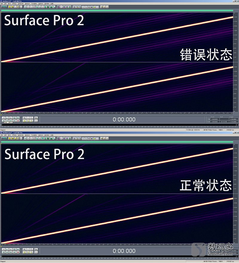

除了电源本身品质外,如何让Monitor 06 MX进入正确状态也需要留意。在大量的测试中,我们起初发现同样的电池或模式测试结果不稳定。最后经过一番实验终于摸清其中规律和大概原因。
Musiland 乐之邦 Monitor 06 MX USB声卡-劣质USB接口噪声问题
上图我们列出iPad 充电器供电和Surface Pro2 USB声卡模式下的两组测试结果,图中标明一组是错误状态,一组是正常状态。差别还是比较明显。什么是错误状态?
即在Monitor 06 MX工作时,关机,进行模式切换时:包括换电池,切换到USB模式,换USB接口等等,只要是关机再启动,就会进入到这个错误状态,输出品质变差。越差的电源反应的越明显,优质的电源[如Eneloop电池]反应较轻。如何避免?状态切换即任何原因的关机后,都要间隔2分钟后开机,等待供电电路中电容全部放空。
以上一段其实说明了两个Monitor 06 MX因为供电电源导致的输出品质不够好的问题。第一,如果打算将它用于电脑USB接口上作为USB声卡,你可能需要确认你的声卡USB接口品质是否够好。这在之前Monitor系列和我们所有测试的USB声卡上没有遇到过如此敏感的问题。第二,无论什么模式,关机后需要2分钟后再使用[只用关机后两分钟即可,不必拔电池拔线]。
这两个问题怎么解决?其实第二个问题已经有答案了,恐怕无法通过固件修复。第一个问题如何解决?对于一般用户确实很难判断。从听感来看也需要一定经验。我们建议乐之邦通过电池供电方案来解决,毕竟购买一节靠谱的电池要比购买一台USB靠谱的电脑好判断。而目前Monitor 06 MX在装入电池的状态下,电池电量超过80%,即使用电池供电[声卡模式],我们建议乐之邦放宽这个电量限制,例如超过40%均使用电池供电,以保证USB模式下的声音品质。
以上两个问题在使用中是否能够感知?能不能听得出来?显然是可以的。尤其在播放器模式,使用品胜电池级别的供电时,声音明显毛躁很多。而在比较微弱的状态时,如果AB对比,也会发现整个声音动态稍受影响,低频和中低频的细节影响相对较大。而通过RMAA也会发现,这部分的毛刺也主要集中在中频部分。
