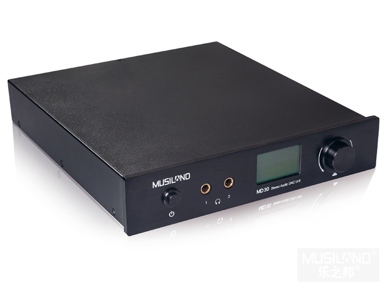

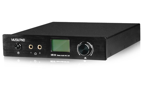

产品型号:MD30
产品类别:已停产 ->MD
产品规格:USB、光纤、同轴、XLR均支持32bit/192khz输入的立体声音频解码器。FPGA使用1ps精度的可编程VCXO进行时钟合成,配合高速异步缓存去抖动技术,还原真实、精确的声音。
●产品介绍
MD30是一个历经五年,改版无数的产品。从2007年就开始研发,本来预计在2007年底随着长征II、MD10一起作为乐之邦第三代解码器发布。精益求精的乐之邦人对其赋予了重望,因为没有突破性的技术,而一直不满意其最终表现。直至2009年,乐之邦音频实验室逐步精通FPGA音频处理技术,让我们看到了MD30诞生的曙光。2009年,初步计划将MD30数字部分全部交由FPGA进行时序处理,并伴随DDS合成技术来降低抖动。这在当时整个世界1千元美元以下的同类产品中,都是史无前例的。随之新的样机的出现,我们震惊了,中国人也能做出来如此富有技术含量的音频解码器产品!让我们惊喜之余,我们有点骄傲。我们不能满足于前人的技术成就,我们需要创立新的技术巅峰。于是,在2010年,我们又给MD30注入新的期望:更低的抖动、更精确的声音、更前瞻的技术!因此,我们引入了最新的异步高速缓存技术,并发现原来DDS时钟合成的精度,已经不能满足我们的需要。再改版!寻求更精确的时钟合成技术!直至2010年12月,我们发现了1ps的可编程时钟,我们觉得MD30该面世了。
这样,MD30在价格远低于1000美金的国际主流产品时,可提供比它们更加优异的性能和功能,科技含量也远超过这些产品。
MD30使用了MUSILAND Audio Labs最新技术,以高性能现场可编程门阵列FPGA为媒介,写入精确的逻辑和算法,除了支持32Bit/192kHz播放的“Asynchronous USB2.0 High Speed HD-Audio Interface”异步USB高清接口质量远高于竞争者产品外,1ps高精度可编程时钟配合大容量高速异步缓存重新触发信号的抖动处理机制,也让MD30的数字信号抖动远低于竞争者的产品。同时,“Energy Headphone AMP. Level-III”耳机放大技术提供了全面超越竞争对手的耳机驱动能力。而“Colorful Sounds Audio Tech.”技术,则使MD30的声音比竞争产品更富有音乐性。
1、 光纤、RCA同轴、BNC同轴、AES专业数字音频接口,支持到24Bit/192kHz。USB 2.0高速、MULINK接口,支持到32Bit/192kHz。
2、 乐之邦特有的异步USB2.0高速高清音频接口“Asynchronous USB2.0 High Speed HD-Audio Interface”,使得USB音频播放突破了以往的音质瓶颈。除了支持32Bit/192kHz采样率以外,更使得音频信号抖动远低于同类其他产品。
3、 新一代高清数字音频接口“MULINK”,与传统的S/PDIF相比将数字信号传输抖动降低到前所未有的层面,并支持众多次世代音频格式。
4、1ps高精度可编程时钟,实时跟踪S/PDIF输入信号,合成超低抖动数字时钟。
5、 异步指针式高速缓存,智能跟踪S/PDIF输入信号质量,实时纠正时钟频率偏差。
6、 异步高速缓冲逐次逼近式“Asynchronous FIFOs Step by Step Receiver” S/PDIF接收算法、异步高速动态缓冲音频序列编码算法“Asynchronous Dynamic FIFOs Serial Audio Frame Encode”,专为24Bit/192kHz高清音频时代而生。它们借助于XILINX的FPGA,并嵌入200Mhz的高速DSP核而实现。为保证音频数据的完整性、高质量性而进行大量的运算。
7、 由众多资深发烧友、器乐演奏家进行实听,并参与调教的“Colorful Sounds Audio Tech.” 音色调控技术,使得声音的音乐味和真实性达到了最大的平衡化。
8、 最新一代平衡滤波模拟放大电路,并通过XLR接口输出,提供最高保真度模拟音频信号。
9、 “Energy Headphone AMP. Level-III” 耳机放大器,可以将300欧姆的耳机良好驱动,不必再另行配置独立的耳机放大器。2个不同阻抗耳机输出口,匹配不同耳机。
10、最新技术的“μ–Noise Precision Power”微量噪声精密电源,除了能满足全球发烧友的电压需求,还将为整机提供稳定、纯净的电源供应。更将EMI干扰和ESD冲击消除干净,即便是在市电波动极大或周围用电干扰严重的工业厂区,也能稳定、可靠工作,而不降低性能。
11、电子DNA智能加密技术。每一台MD30均有唯一ID,此ID无法复制、修改,配合1024位的RSA硬件加密,保证每台机器都是原厂品质,而无法进行造假和山寨。
12、智能控制、液晶显示、全电子操控,并可通过USB进行固件升级,以提升性能或增加额外的功能。

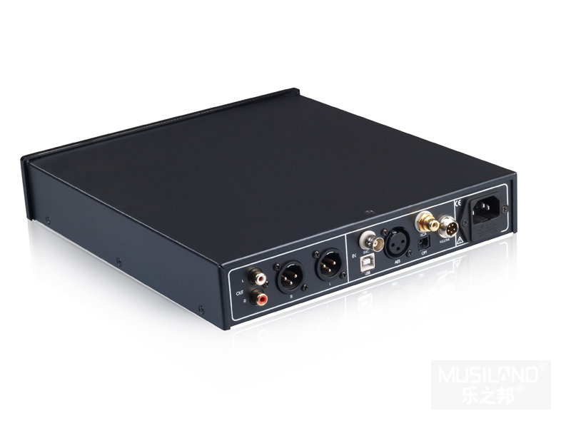

5、接口
1个5针圆口MULINK输入接口
1个XLR平衡AES数字输入接口
1个方口光纤输入接口
1个RCA同轴输入接口
1个BNC同轴输入接口
1个B型USB输入接口
1组RCA线路输出接口
1组XLR平衡模拟输出接口
1个6.25mm耳机输出接口
