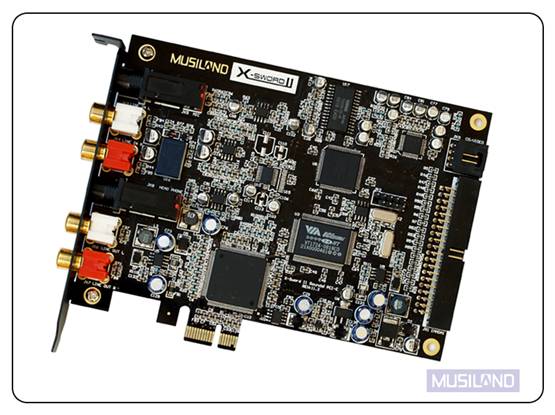

    轩辕II高清音频系统(X-Sword II HD-Audio System)为乐之邦历时两年,潜心研发的新一代电脑音频系统,这套系统具备强大的功能,灵活的扩展性,专业的驱动支持。轩辕II Analog-HD PCI声卡为主卡之一,除自身强大的功能以及性能之外,还可通过连接不同的子卡实现更多的功能。
    轩辕II Analog-HD PCIE声卡采用VIA旗下Envy24系列声卡控制芯片,并提供了最流行的PCI-E 1X电脑界面,Cirrus Logic顶级的2声道音频解码器CS4392,具有114dB的动态范围和信噪比,支持最高24Bit/192kHz的音频采样率。同时主卡上还采用了YAMAHA的专业卡拉OK混响芯片和WolfsonWM8776多功能编解码芯片,提供专业硬件卡拉OK混响功能以及支持到24Bit/96kHz的线路输入和话筒输入功能。另外,使用双晶体提供时钟源,让轩辕II Analog-HD声卡完全避免任何采样转换(SRC)过程,对电脑上各种音源达到最高保真度的回放。主卡上的高精度稳压供电电路、新一代平衡模拟滤波放大电路、镀金RCA模拟输出/输入、6.3mm专业耳机和话筒接口等特性,使得主卡具有优秀的模拟输出和输入素质。
    卡上还具有乐之邦潜心开发的IMMDAI多媒体数字音频接口,可以通过40Pin数据线同时连接多个子卡进行多功能的扩展,例如7.1声道模拟输出、S/PDIF专业输出/输入、专业录音应用、硬件杜比/DTS解码、其它DSP应用等等,满足用户多样的应用需求。卡上使用XILINXCPLD为子卡同时提供精确并同步的时钟信号,保证了多子卡工作时的稳定性。
    装载乐之邦的高清驱动,具备32bit沙林高清内核,可实现如通道路由、精密10段均衡器、采样率手动设定、虚拟环绕声、Dolby Digital Live编码输出等高级功能。还支持最新版本的ASIO放音和录音。
