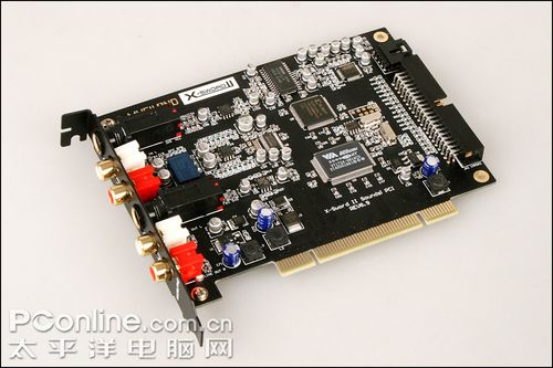

  笔者从其他渠道获知,实际上Pro-HD与Analog HD硬件上只有DAC和运放的区别,该卡DAC采用的是水晶公司的CS4398,与创新的Elite Pro是一样的,运放则是NJM2068。

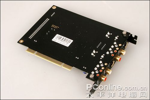

  从近期的独立声卡接口我们可以看到很多微妙的变化,一些为定位国内发烧级玩家的声卡上,常见的3.5mm 2声道标准音频接口大多换成了6.25mm的大接口,这是因为各大论坛里挑剔的国内玩家对3.5mm接口颇有微词,接触面积论令3.5mm在国内高端声卡市场上几近无立足之地了。此外,为了适应国内玩家倾向2.0音箱的需求变化,RCA模拟输出自然也是必不可少的。
  此外,麦克风接口也换成了6.25mm接口,这是为什么呢?除了说明该卡不是为了网聊设计的这一点外,还有个妙处,我们会在下文芯片详解中做出说明。而令人最为诧异的是Line in居然也换成了一对RCA接口!
声卡背部特写

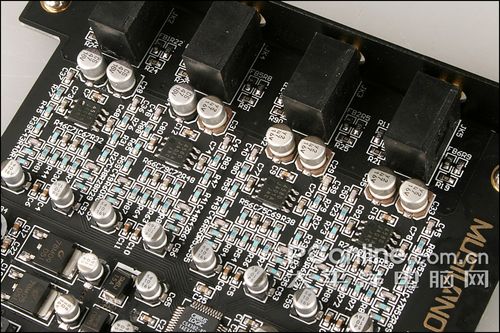

  乐之邦宣布,其轩辕II系列声卡都采用了LRF布线技术。此项技术是把高频RF级别信号布线技术使用到声卡布线中,数字、模拟信号分开处理,合理使用地线覆铜,降低相邻信号之间的干扰,旨在最大限度的提供保真的声音。当然,这个我们无法从产品外观上得到印证。

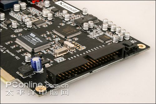

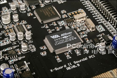

  采用VIA主芯片的声卡大多无惧SRC问题,因为实际上它是一颗Audio Controller,也就是一个I/O控制芯片。该声卡采用的是Envy24系列的Envy24 HT VT1724。级别略低于Envy24(无后缀)。VIA对其定义为Hi-end Consumer Soundcard,I/O支持8声道输出以及4声道输入。无论输入输出,采样规格都支持最高至24bit/192kHz。

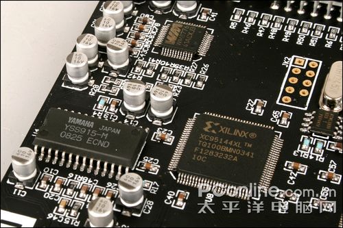

  实际上该声卡的部分DSP功能在这里,采用了雅马哈的YSS915M(只实现卡拉OK的效果),该芯片令声卡能够实现硬件级的卡拉OK效果器功能。乐之邦宣称,轩辕II系统全系列产品均支持硬件卡拉OK效果器,通过YSS915混响DSP芯片,提供ECHO、Reverb等专业卡拉OK效果和环境音效。这也是话筒输入接口直接采用6.25mm接口的原因了。
  XILINX的CPLD元件我们经常在国内声卡产品中见到,XC95144XL是一块大容量复杂可编程逻辑器。它的作用是进行时钟分配和信号路由。此技术可保证使整个轩辕II系统各器件的时钟最大限度的同步。另外,借助于信号路由功能,让主卡PCB上各信号布线长度尽量减小,达到最大限度的信号完整性。
  DAC芯片采用了比CS4382规格更高的CS4398,它具备高达120dB的动态范围/107dB的THD+N,24bit的采样精度,采样率规格最高可达192kHz,芯片采用TSSOP封装,单粒售价在三十元左右。这颗IC常见于SACD/DVD-Audio播放机、A/V功放、混合型控制台等专业器材中,应用面体现了产品的规格及性能优势。
主副卡连接采用了类似并口硬盘接口的连接器

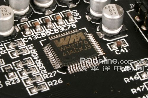

  WM8776是Wolfson微电子的一款编码解码器,具备DAC/ADC功能,不过笔者猜测在该卡上应该只是做ADC吧。相比创新Sound Blaster X-Fi Xtreme Music的WM8775来说,它的信噪比指标更高(102dB A加权),支持声道数也更多。官方的介绍是,WM8776全面支持独立的ADC和DAC采样速率。音频数据接口可支持I2S、左调整、右调整和DSP格式。每个ADC声道(共五个)均可通过自动电平控制来进行可编程的增益控制。可支持16-32位的数字音频输出字长和32kHz-96kHz的采样速率。更详细的资料大家可以点击这里

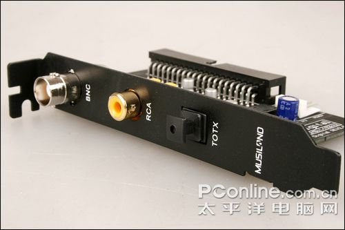

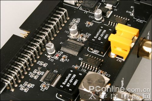

数字子卡:

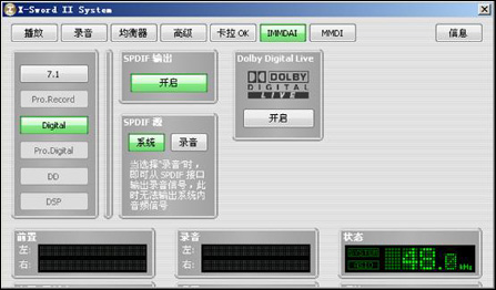

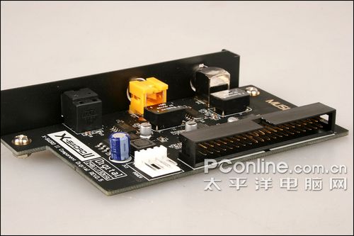

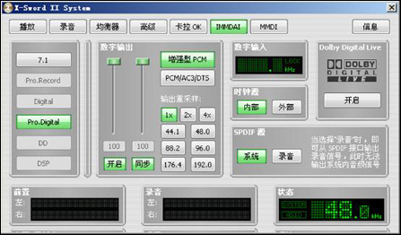

  X-Sword II Component Pro-Digital是一款专业数字子卡,支持硬件数字去抖动、升频功能,MMDI,PCM、Dolby digital、DTS数字编码输出,支持Dolby Digital Live编码输出。
  采用SRC4382高精度DSP,集成S/PDIF发射芯片、支持MMDI扩展总线,具备RCA、BNC、光纤 SPDIF输出接口和光纤S/PDIF输入接口。
子卡尾部与主卡相连的接口采用了40pin并口接口

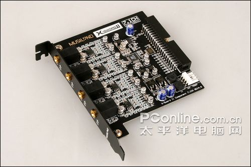

8声道高清子卡:

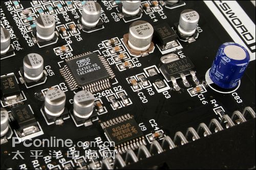

  X-Sword II Component 7.1是一款8声道子卡,采用水晶CS4382 8通、114dB SNR DAC芯片,支持最高规格为24Bit/192kHz采样水平的音频流。
运放部分采用了JRC的4580
总线控制芯片及DAC芯片特写
PCB背部
输出接口一览

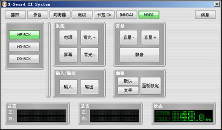

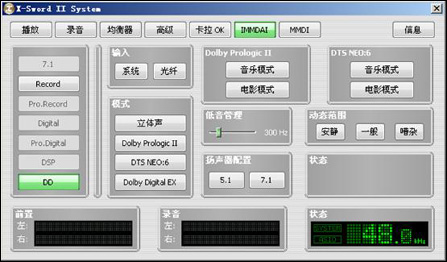

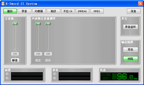

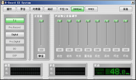

  鉴于驱动程序的重要性,声卡厂商此处的表现也成为了实力象征的重要分水岭。实际试用中,乐之邦轩辕II的操作界面给人印象是简洁、一目了然、无需说明书便能上手的。
  中文操作界面让人感觉亲切,并且并没有因为采用中文界面而令人觉得不专业。实际上虽然选项较多,但是由于布局合理,人们很容易找到想要找的调节选项。
  我们鸡蛋里再挑挑骨头,笔者认为购买该卡的用户一般对声卡要求算是比较高的了,那么在第一界面“播放”页面空置率较大的情况下,常用的高级的很多选项就应该整合上去。特别是虚拟多声道、采样率调节以及ASIO延迟选项。而“高级”处的声道映射在页面出现空置后可以做视觉化声道测试功能界面。这样如果将前左映射至8号后,就可以立刻测试是否设置得当了。

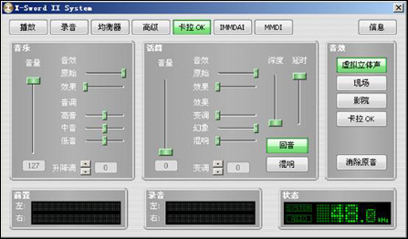

  采用了具备卡拉OK混音效果器的轩辕II在声卡接口上亦有体现,对于喜欢在家玩音频录音的用户来说,这个设计是个大亮点,驱动程序上该功能的调节选项也是出奇的多,可玩性相当高。
  同样是轩辕II声卡,驱动支持上的不同便在这里体现了,右边的界面会因不同的卡出现不同的选项。

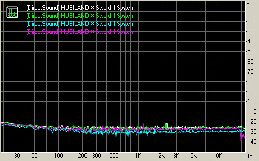

  测试中,我们发现测试成绩并没有因为提高采样规格出现明显的成绩提高,成绩最好的采样规格落在88.2kHz采样频率下的两组数据。而最高规格采样下的成绩居然是最差的,这一点令我们大跌眼镜。为了解决这个问题,我们测试了一次96kHz下的成绩,结果成绩也尚可,没有出现“Average”评定,并且对比了44.1kHz与48kHz下的成绩我们发现问题似乎也不是采样率变化造成的。实际上我们的测试成绩与其他媒体的成绩差不多,因此应该不是测试方式出现了问题,那么问题究竟在哪里呢?
  在检查了设置以后笔者发现一个问题,就是每当设置值为192kHz时,展开测试后,采样频率会自动下降至44.1kHz。于是我们将注意了放回到了声卡本身,原来其ADC最高采样规格为96kHz。也就是说回路测试最高也就只能测试至96kHz。这就是没有基准声卡测试的局限性了。但是问题只是解决了一半,实际上声卡在96kHz下的测试成绩依然不是最佳的,甚至不如44.1kHz下的成绩。或许是驱动或许是控制芯片也可能还是ADC的问题,总之以我们目前所知还无法解释这个问题。不过好消息是听普通抓轨下来的乐曲时,声卡的表现应该不赖。
