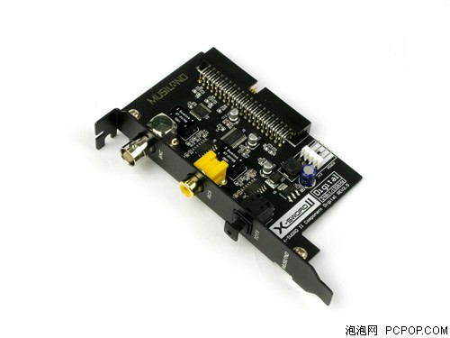

一块数字子卡
    而从相关资料来看,我们拿到的这三款声卡分别为:轩辕Ⅱ Pro-HD PCI(主卡)、轩辕Ⅱ Component 7.1(7.1声道模拟子卡)和轩辕Ⅱ Component Digital(数字子卡)。
    注:主卡与子卡之间靠一40针接口相连。

● 轩辕Ⅱ Component Digital
    再看数字子卡轩辕Ⅱ Component Digital采用了CS8406专业S/PDIF发射芯片。CS8406是一种数字音频发射器,可支持192kHz,并满足下一代音频格式,例如DVD-Audio的需要。它可使消费及专业音频产品在192kHz S/PDIF和AES/EBU之间进行数据转换。同时,CS8406可接收和编码音频和数字数据,再经过多路复用和编码后,将其传送至电缆/光纤接口处。它灵活的三线串行数字输入端口、片内通道状态和用户字节缓冲存储器,无需外置存储,即可提供整个数据块的更新。另外,,CS8406还内置了低形变、低阻值的差分电路驱动,允许在跨度更大电缆端的传输。
    CS8406完全符合EIAJ, IEC, S/PDIF和AES标准。它是消费及专业应用的理想选择,例如:DVD-Audio播放机、数字音频/视频接收机、DVD录像机、数字摄像机(PVR)、数字混音台、效果处理器和车载音响系统。
    其它方面,轩辕Ⅱ Component Digital支持MMDI扩展总线,具备RCA、BNC、光纤S/PDIF输出接口。支持MMDI、PCM、Dolby digital、DTS数字编码输出,支持Dolby Digital Live编码输出。
