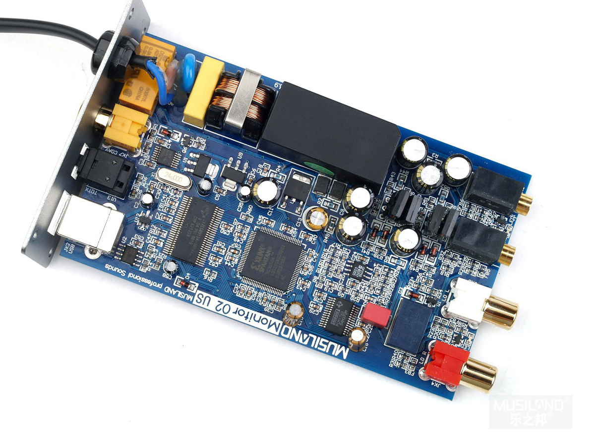

乐之邦Monitor02 US声卡产品是面向音乐发烧友用户做为高素质音乐欣赏以及数字信号输出用途的USB声卡。本产品采用了MUSILAND Audio Labs独立研发的高清芯片组,配合Ti公司高性能数模转换芯片,以及高性能运算放大器,使得本产品拥有高素质的音效保真度和高速的音频处理特性。
·先进的芯片组架构
MUSILAND Audio Labs独立研发的高清芯片组,由ICU(I/O control unit,I/O控制单元)MU1010和APU(Audio processor unit,音频处理单元)MU6010组成,类似电脑主板的南北桥的芯片组构架,ICU和APU之间通过高速并行总线通讯。
MU1010使用通用可编程处理器(DSP)实现,支持真正的USB2.0 高速传输,瞬时传输速率可达到480Mbps。配合MUSILAND的专用驱动,可通过高速并行总线,双向传递高达16通道音频原始数据给APU进行处理。高速缓存和多层状态机处理机制,使得MU1010达到类似于PCI设备的系统优先级别,让USB高速传送数据达到真正的实时性。
MU6010使用通用现场可编程门阵列(FPGA)实现。MU6010支持真正的24Bit音频数据处理,采样率最高支持到768KHz,在加载专业时钟合成算法时,借助APU内部的DCM(时钟管理模块)产生的音频时钟,还原声音文件,谐波失真接近人类的听觉极限。MU6010内部集成精密S/PDIF发射器,可以完成PCM、Dolby Digital、DTS等流行数字信号输出。由于此S/PDIF发射器由精密时钟驱动,所以输出的信号抖动非常低,完全达到音频实验室对测试设备所要求的精度。

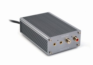

Monitor02 US声卡具备高品质的立体声线路输出、耳机输出、光纤输出、RCA同轴输出接口。
声卡附带2组独立耳机输出接口,并采用不同的驱动电路设计,适合连接各种不同阻抗、灵敏度的耳机或耳塞做个人音乐欣赏用途。

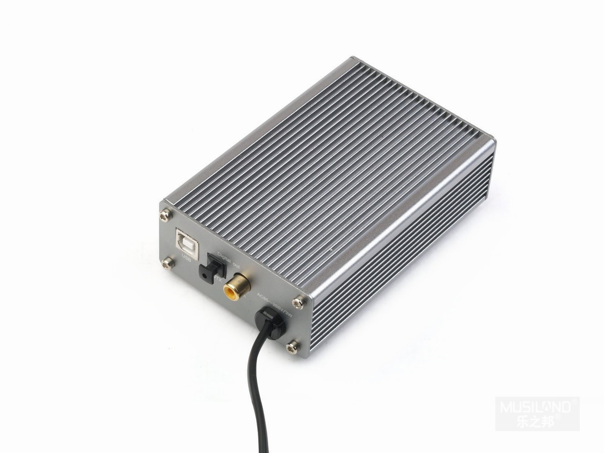

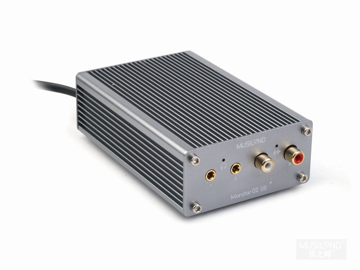

●接口
1对RCA线路输出接口(立体声)
2个3.5mm耳机输出接口
1个方口光纤数字输出接口
1个RCA同轴输出接口
1个B型USB输入接口
交流电源输入;两插扁头
