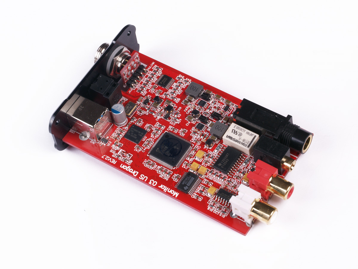

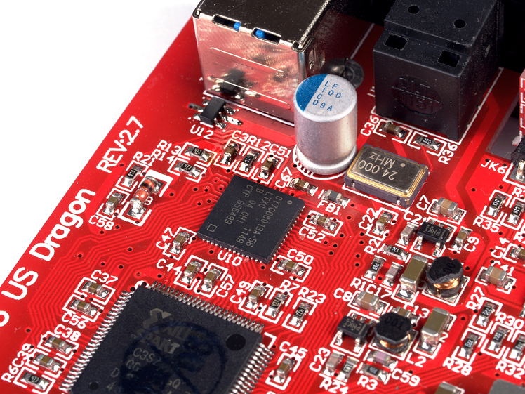

·先进的芯片组架构
MUSILAND Audio Labs独立研发的高清芯片组,由ICU(I/O control unit,I/O控制单元)MU1010和APU(Audio processor unit,音频处理单元)MU6020组成,类似电脑主板的南北桥的芯片组构架,ICU和APU之间通过高速并行总线通讯。
MU1010使用通用可编程处理器(DSP)实现,支持真正的USB2.0 高速传输,瞬时传输速率可达到480Mbps。配合MUSILAND的专用驱动,可通过高速并行总线,双向传递高达16通道音频原始数据给APU进行处理。高速缓存和多层状态机处理机制,使得MU1010达到类似于PCI设备的系统优先级别,让USB高速传送数据达到真正的实时性。
MU6020使用通用现场可编程门阵列(FPGA)实现。MU6020支持真正的32Bit音频数据处理,采样率最高支持到768KHz,在加载专业时钟合成算法时,借助APU内部的DCM(时钟管理模块)产生的音频时钟,还原声音文件,谐波失真接近人类的听觉极限。MU6020内部集成精密S/PDIF发射器,可以完成PCM、Dolby Digital、DTS等流行数字信号输出。由于此S/PDIF发射器由精密时钟驱动,所以输出的信号抖动非常低,完全达到音频实验室对测试设备所要求的精度。次世代的MULINK接口,可以将32Bit的高清音频数据输出到外置解码器。

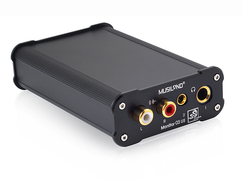

Monitor 03 US Dragon声卡具备高品质的立体声线路输出、耳机输出、光纤输出、MULINK高清音频输出接口。
声卡附带两组耳机输出接口,适合连接各种不同阻抗、灵敏度的耳机或耳塞做个人音乐欣赏用途。
Monitor 03 US Dragon声卡具有的高品质的光纤数字输出接口,能够输出纯净的立体声PCM编码信号和多声道格式的Dolby Digital(AC-3)、DTS数字信号,可以通过连接外置高级音频解码器,得到更优异的音乐欣赏效果;也可以连接具有解码功能的AV影音系统,感受观看DVD大片身临其境的环绕声音效,尽情享受前所未有的影院效果。还可以连接MD设备进行数字音乐转录。
Monitor 03 US Dragon声卡的光纤数字输出,支持MMDI接口,可以与MUSILAND的解码器进行无缝连接。
Monitor 03 US Dragon声卡的MULINK高清音频输出接口,可以与MUSILAND的解码器进行连接,传递无抖动的高清音频格式,其音频质量远超过传统的S/PDIF接口。
Monitor 03 US Dragon声卡高精度变频POWER-UP电源处理电路,提升电源电压和纯净度,内部电压可高达18V,堪比高精度外置供电,使用USB自供电,即可提供优秀的音质和强大的耳机驱动力。可用于不同芯片组的台式电脑或者笔记本电脑,并兼容USB3.0的供电系统。
·高品质的音频特性
Monitor 03 US Dragon声卡最高支持高达32Bit/384KHz格式的音效处理,并采用了高达123dB信噪比及动态范围的数模转换芯片,提供高保真音质的模拟输出效果。
由于采用了高精度变频POWER-UP电源处理电路,以及多级滤波电路处理,将USB接口电压先升压,再处理干净,保证电脑USB接口供电下,亦可以提供纯净的电源供电特性。

接口
1对RCA线路输出接口(立体声)
1个3.5mm耳机输出接口
1个6.25mm耳机输出接口
1个12mm MULINK输出接口
1个方口光纤数字输出接口
1个B型USB输入接口
