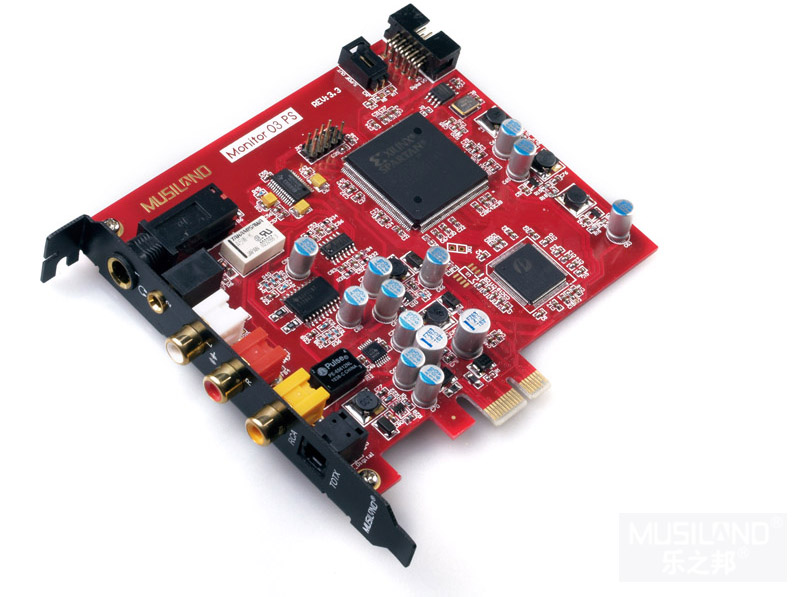

乐之邦Monitor03 PS声卡产品是面向音乐发烧友用户设计,做为高素质音乐欣赏以及数字信号输出用途的PCI-E声卡。本产品采用了MUSILAND Audio Labs独立研发的高清芯片组,配合Ti公司高性能数模转换芯片,以及最新技术的精密电源和模拟放大电路,使得本产品拥有高素质的音效保真度和高速的音频处理特性。
·先进的芯片组架构

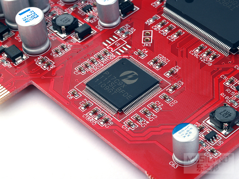

高性能的PCI-E接口控制器,支持PCI-E X1电脑接口,全面兼容新式台式电脑的PCI-E接口。

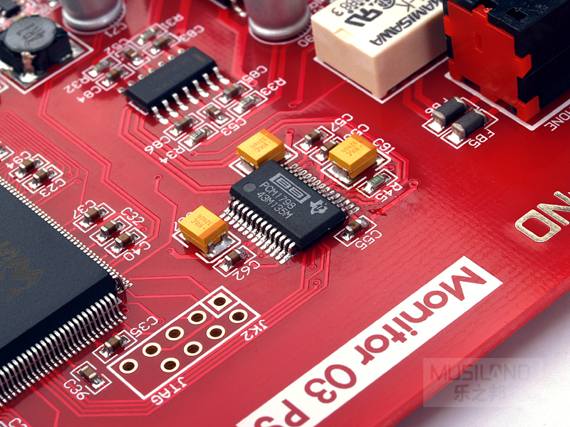

MUSILAND Audio Labs独立研发的高清芯片组MU8862,包括了ICU(I/O control unit,I/O控制单元)和APU(Audio processor unit,音频处理单元)。MU8862使用大容量通用现场可编程门阵列(FPGA)实现,配合MUSILAND的专用驱动,可通过高速并行总线,双向传递高达16通道音频原始数据给APU进行处理。高速缓存和多层状态机处理机制,使得MU8862可实现高级别设备优先级和实时性。
MU8862支持真正的32Bit音频数据处理,采样率最高支持到768KHz,在加载专业时钟合成算法时,借助APU内部的DCM(时钟管理模块)产生的音频时钟,还原声音文件,谐波失真接近人类的听觉极限。MU8862内部集成精密S/PDIF发射器,可以完成PCM、Dolby Digital、DTS等流行数字信号输出。由于此S/PDIF发射器由精密时钟驱动,所以输出的信号抖动非常低,完全达到音频实验室对测试设备所要求的精度。可选配的次世代的MULINK接口,可以将32Bit的高清音频数据输出到外置解码器。
·实用的功能接口
Monitor03 PS声卡具备高品质的立体声线路输出、耳机输出、同轴数字输出、光纤数字输出、机内2PIN S/PDIF输出,并可选配MULINK高清音频输出接口子卡、第二组同轴、光纤数字输出子卡。
声卡附带2组耳机输出接口,适合连接各种不同阻抗、灵敏度的耳机或耳塞做个人音乐欣赏用途。
Monitor03 PS声卡具有的高品质的同轴、光纤数字输出接口,能够输出纯净的立体声PCM编码信号和多声道格式的Dolby Digital(AC-3)、DTS数字信号,可以通过连接外置高级音频解码器,得到更优异的音乐欣赏效果;也可以连接具有解码功能的AV影音系统,感受观看DVD大片身临其境的环绕声音效,尽情享受前所未有的影院效果。还可以连接MD设备进行数字音乐转录。
Monitor03 PS声卡的同轴、光纤数字输出,支持MMDI接口,可以与MUSILAND的解码器进行无缝连接。
Monitor03 PS声卡可选配MULINK高清音频输出接口子卡,可以与MUSILAND的解码器进行连接,传递无抖动的高清音频格式,其音频质量远超过传统的S/PDIF接口。
Monitor03 PS声卡使用最新的电源处理技术和耳机放大技术,使用PCI-E自供电,即可提供优秀的音质和强大的耳机驱动力。可用于不同芯片组的台式电脑,并兼容PCI-E 2.0的供电系统。

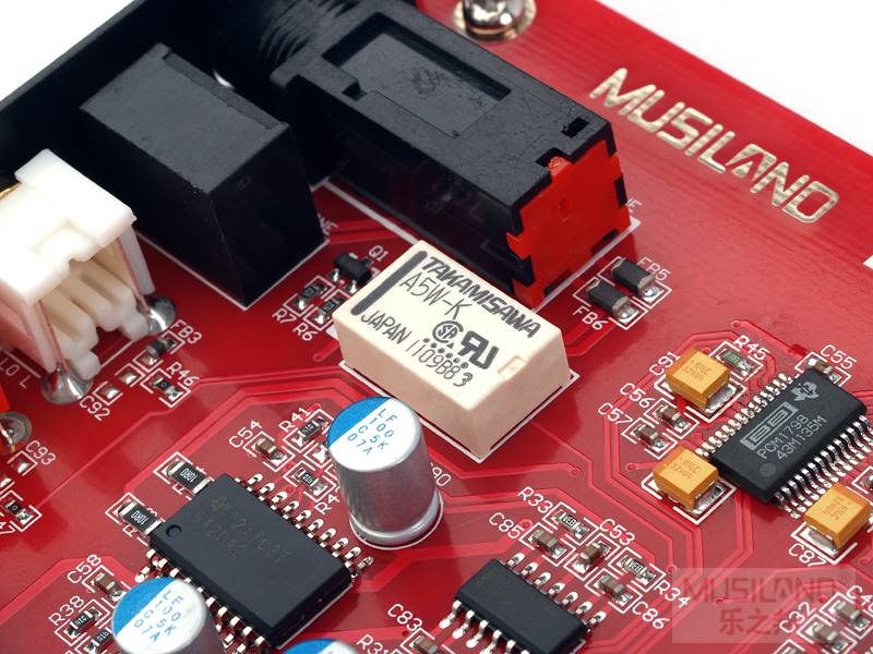

Monitor03 PS声卡最高支持高达32Bit/192KHz格式的音效处理,并采用了高达123dB信噪比及动态范围的数模转换芯片,提供高保真音质的模拟输出效果。
由于采用了最新技术POWER-UP的高精度电源供电,以及多级滤波电路处理,将PCI-E接口电压先升压,再处理干净,保证电脑PCI-E接口供电下,亦可以提供纯净的电源供电特性。
乐之邦特有的平衡模拟滤波放大电路,提供高解析力和音乐性的最佳平衡,在尽量刻画声音细节的同时,保证了声音的耐听性。
2组高效率耳机接口,具备高输出摆幅以及大电流的输出特性,可以更灵活的驱动各类不同阻抗以及灵敏度的耳机。

·其它
输入接口:PCI-E X1
功耗:≤2.5W
产品颜色:红色PCB,黑色挡片
挡片材质:铁
外形尺寸:136x126x20(mm)
重量:98 g

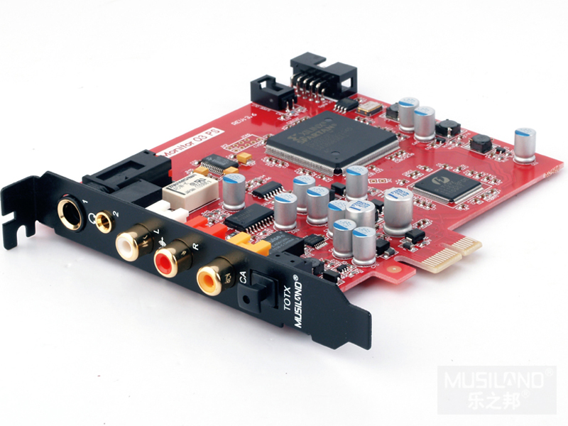

●接口
1对RCA线路输出接口(立体声)
1个3.5mm耳机输出接口
1个6.25mm耳机输出接口
1个方口光纤数字输出接口
1个RCA同轴输出接口
1个2Pin S/PDIF输出(可连接显卡实现HDMI音视频一体输出)
1个10Pin数字扩展接口(可选配BNC同轴子卡、MULINK子卡)
1个PCI-E X1 电脑接口
