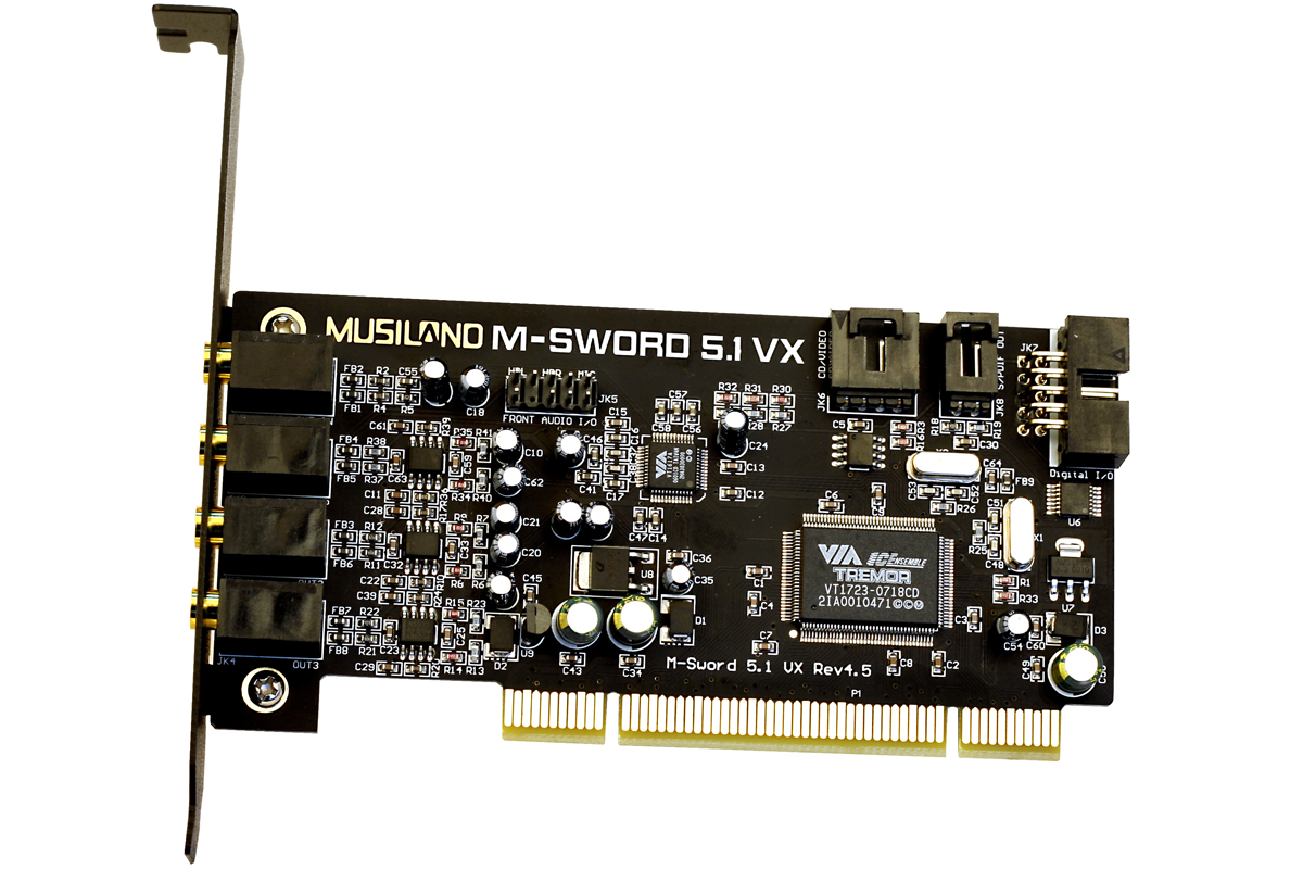

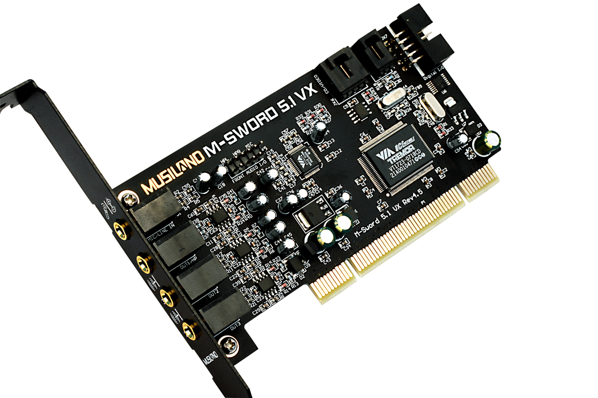

乐之邦M-Sword 5.1 VX PCI声卡面向多媒体、游戏以及家庭娱乐领域。由于采用了高素质的威盛ENVY24系列专业音效芯片,配合乐之邦精湛的电路设计,使得M-Sword 5.1 VX声卡拥有高水准的音质和丰富的功能特性。M-Sword 5.1 VX声卡拥有强大的控制界面,在连接优质的AV音响系统时,您可以领略到震撼的DVD电影音效;在连接高品质耳机或立体声音箱时,您可以享受到高保真的音乐效果。
·多功能的接口
M-Sword 5.1 VX声卡拥有最高达6声道的模拟输出接口,可以连接多声道的AV影音系统,让您在欣赏DVD、高清影片时感受到身临其境的环绕声影院音效!
M-Sword 5.1 VX的麦克风输入接口拥有非常强大的拾音能力,可以使您方便高效地进行即时网络聊天、卡拉OK等娱乐活动。线路输入接口可以通过连接卡带机、录像机、影碟机、DV等设备的模拟音频输出接口,把这些音源经过电脑系统进行数字化编辑、合成,制作成怀旧、纪念性质的个人影音文件。配合麦克风输入和音乐软件编辑功能,还可制作个人演唱专辑,圆您歌星梦!
M-Sword 5.1 VX声卡具有前置麦克风、前置耳机输出接口,可以连接电脑机箱前置面板的音频接口,方便您使用话筒和耳机。
M-Sword 5.1 VX具有2Pin S/PDIF接口,可以连接至具有S/PDIF输入的高清显卡,实现同步HDMI高清输出;独有的10Pin数字扩展接口,可以连接乐之邦的数字子卡(选配),实现光纤以及同轴输出功能。
·高品质的音频特性
M-Sword 5.1 VX声卡最高支持24bit/192KHz专业数字音频格式输出,可输出PCM/Dolby Digital(AC-3)/DTS格式的信号。
M-Sword 5.1 VX声卡具备20bit/48KHz的模拟播放品质,动态范围和信噪比指标超过100dB!
M-Sword 5.1 VX声卡在模拟电路设计上保持了乐之邦电子严谨、大胆的设计风格。如:模拟运放采用对称电源进行供电,并经过线性稳压处理,隔离了PCI插槽供电高纹波、杂脉冲干扰的隐患,大大改善了运放的供电质量,保证了模拟运放电路设计的高输出电压摆伏。并取消了输出耦合电容,将模拟信号的低频输出延伸到极限,从而保证了回放流行数码音源的大动态、低失真、超低频特性。M-Sword 系列声卡还设计了有源模拟滤波电路,进一步降低了芯片输出的夹带高频噪声成分,使声音更显纯净。
