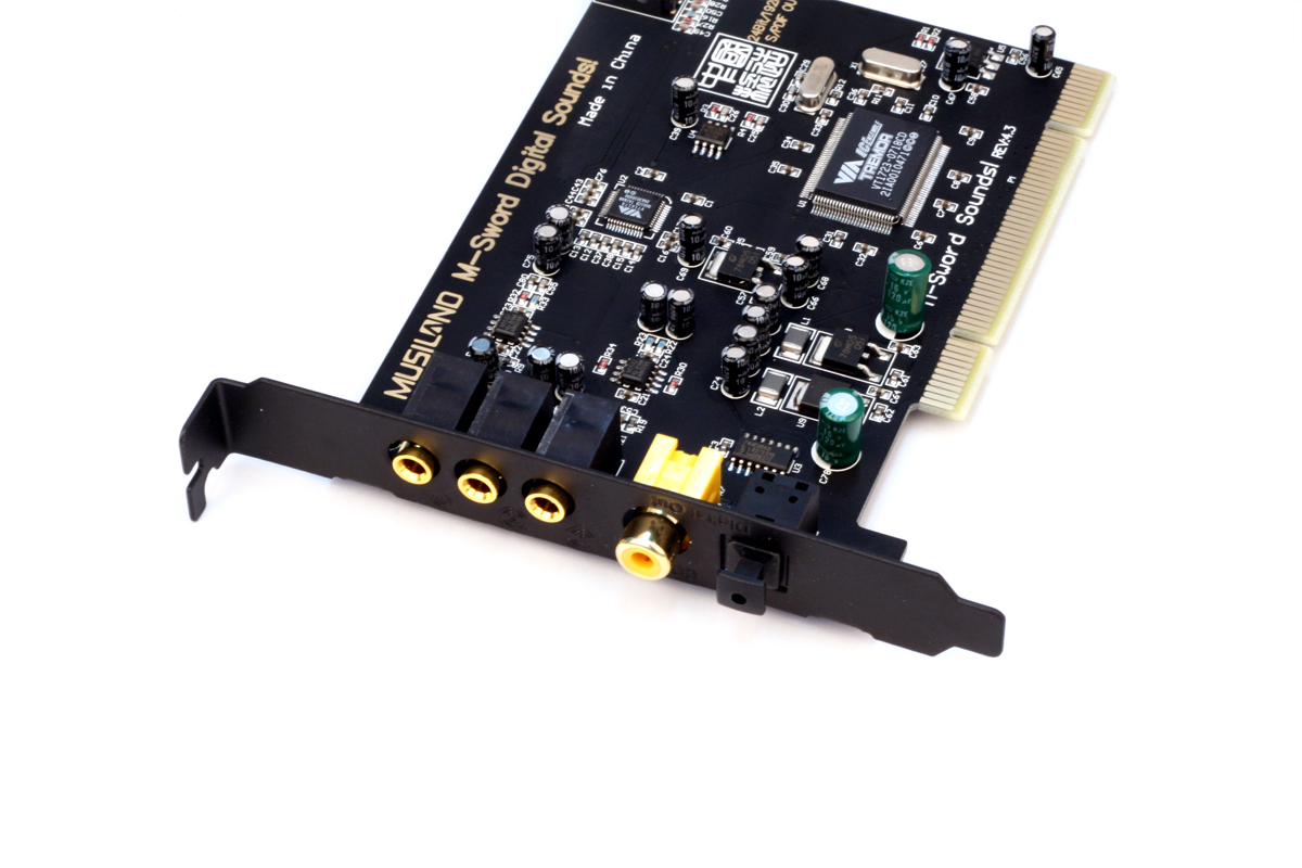

乐之邦M-Sword Digital 2009PCI声卡面向多媒体、游戏以及家庭娱乐领域。由于采用了高素质的威盛ENVY24系列专业音效芯片,配合乐之邦精湛的电路设计,使得M-Sword Digital声卡拥有高水准的音质和丰富的功能特性。M-Sword Digital声卡拥有强大的控制界面,在连接优质的AV音响系统时,您可以领略到震撼的DVD电影音效;在连接高品质耳机或立体声音箱时,您可以享受到高保真的音乐效果。
·多功能的接口
M-Sword Digital声卡拥有2声道的模拟输出接口,可以连接高素质的立体声音箱系统或2.1多媒体音箱,欣赏MP3APE等高质量音乐。
M-Sword Digital声卡的麦克风输入接口拥有非常强大的拾音能力,可以使您方便高效地进行即时网络聊天、卡拉OK等娱乐活动。线路输入接口可以通过连接卡带机、录像机、影碟机、DV等设备的模拟音频输出接口,把这些音源经过电脑系统进行数字化编辑、合成,制作成怀旧、纪念性质的个人影音文件。配合麦克风输入和音乐软件编辑功能,还可制作个人演唱专辑,圆您歌星梦!
M-Sword Digital声卡具有数字光纤以及RCA同轴输出接口,能够输出纯净的立体声PCM编码信号和多声道格式的Dolby DigitalAC-3)、DTS数字信号,可以通过连接外置高级音频解码器,得到更优异的音乐欣赏效果。也可以连接具有解码功能的AV影音系统,感受观看DVD大片身临其境的环绕声音效,尽情享受前所未有的影院效果。还可以连接MD设备进行数字音乐转录。
·高品质的音频特性
M-Sword Digital声卡最高支持24bit/192KHz专业数字音频格式输出,可输出PCM/Dolby DigitalAC-3/DTS格式的信号。
声卡还具备20bit/48KHz的模拟播放品质,动态范围和信噪比指标超过100dB
M-Sword Digital声卡的数字输出采用了数字信号再处理技术,加强了数字信号的传输效能,是一张专门设计的专用数字声卡,具有光纤、RCA同轴两种数字输出接口,具有极高的性能价格比,如配合本公司的立体声解码器系列产品使用,可以让您能在PC系统上感受到与传统HiFi音响效果相媲美的高品质音效。
M-Sword Digtal声卡在模拟电路设计上保持了乐之邦电子严谨、大胆的设计风格。如:模拟运放采用对称电源进行供电,并经过线性稳压处理,隔离了PCI插槽供电高纹波、杂脉冲干扰的隐患,大大改善了运放的供电质量,保证了模拟运放电路设计的高输出电压摆伏。并取消了输出耦合电容,将模拟信号的低频输出延伸到极限,从而保证了回放流行数码音源的大动态、低失真、超低频特性。M-Sword 系列声卡还设计了有源模拟滤波电路,进一步降低了芯片输出的夹带高频噪声成分,使声音更显纯净。
·丰富的软件支持
M-Sword Digital声卡可安装乐之邦开发的“Sarin”高清驱动,具备全新的功能、极高的科技含量、优秀的内部工作模式和卓越的实际效能。
“Sarin”驱动比起以往的公版驱动具备如下优势:驱动具有专门针对高品质声音输出进行优化设计的32Bit驱动处理模式;支持多种自由录音和混音方式,都以32Bit模式进行数据处理和运算;驱动对流行的处理器进行SSE指令优化,在降低CPU占有率的同时,将音频数据处理中的时基抖动降低到可忽略的级别;实现通道自由路由功能,可进行通道自由组合、切换(每个通道都可以自由选择单声道、立体声输出到各个声道),自由进行通道间混音,适合特殊应用;在每个音频数据流通道出入口设置大容量高速BUFFER缓冲,不仅提供了超高清晰度的模拟音频,同时提供超高品质数字输出;采用32Bit精密算法,提供超低失真的10段均衡音频处理器(可关闭);支持ASIO,提供超低音频延迟特性。
