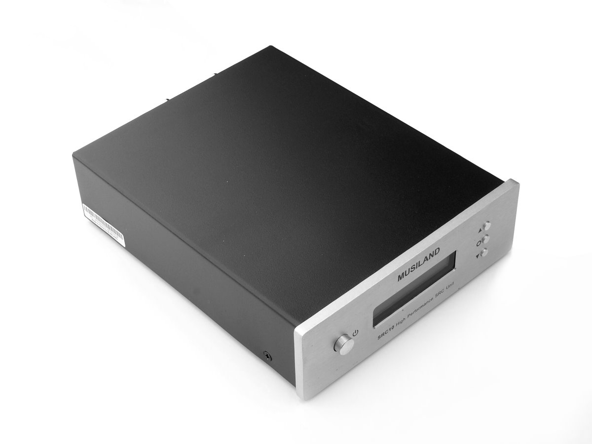

SRC10采用了先进的微电脑控制技术,为用户提供了人性化的按键式操作接口和液晶显示界面,可实时显示当前输入方式、输入信号采样频率以及输出采样频率,可方便的选择输入方式、改变输出采样频率,所有用户设置可自动保存。
2、丰富的功能设置
SRC10可通过面板上的功能按键,灵活地设定输入方式为光纤、BNCRCA端口;以及输出采样频率在44.1/48/88.2/96/176.4/192KHz之间任意设定,用户的设置可自动保存。

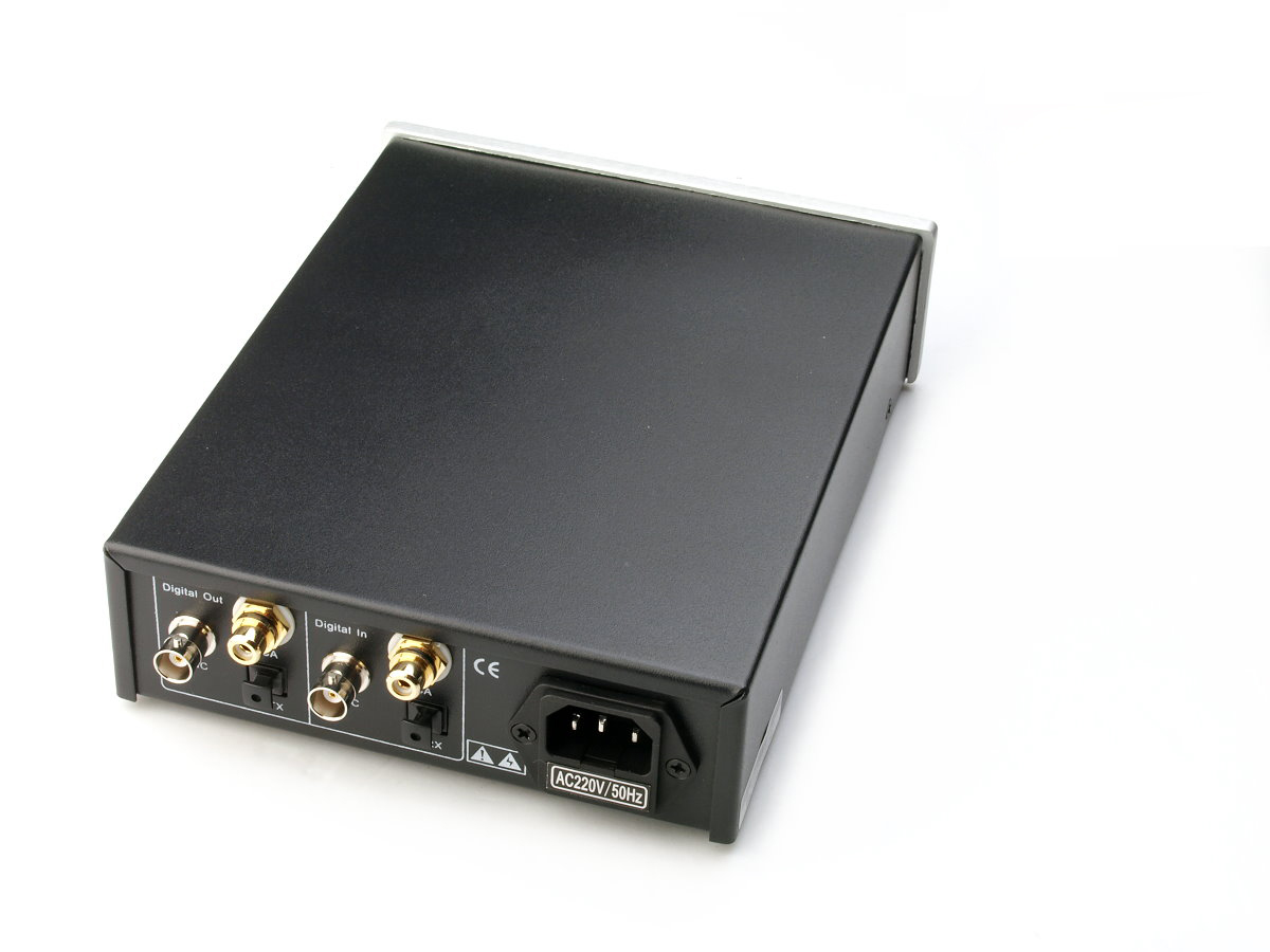

SRC10具备光纤、RCA同轴、BNC同轴输入接口,可更灵活的连接数字音源设备。
输出接口有光纤、RCA同轴、BNC同轴方式,可更灵活的连接数字解码设备。

接口
1个方口光纤输入接口
1RCA同轴输入接口
1BNC同轴输入接口
1个方口光纤输出接口
1RCA同轴输出接口
1BNC同轴输出接口
主要特性
液晶显示界面
输入端手动选择
输出采样率手动设定
