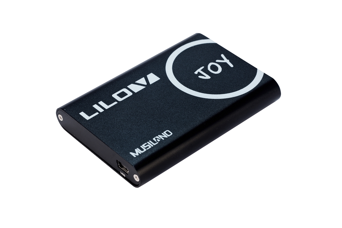

乐之邦LILO V(玲珑5JOY声卡产品是面向个人用户K歌、网聊、游戏、高素质音乐欣赏以及其它娱乐用途的USB接口声卡。本产品采用了乐之邦独立研发的高清芯片组,配合Wolfson高性能音频编解码器,使得本产品拥有高素质的音效保真度和高速的音频处理特性。使用本产品连接优质立体声音响系统和AV音响系统,您可以领略到高保真素质的音乐效果以及极具震撼力的DVD电影音效和游戏环境音效。

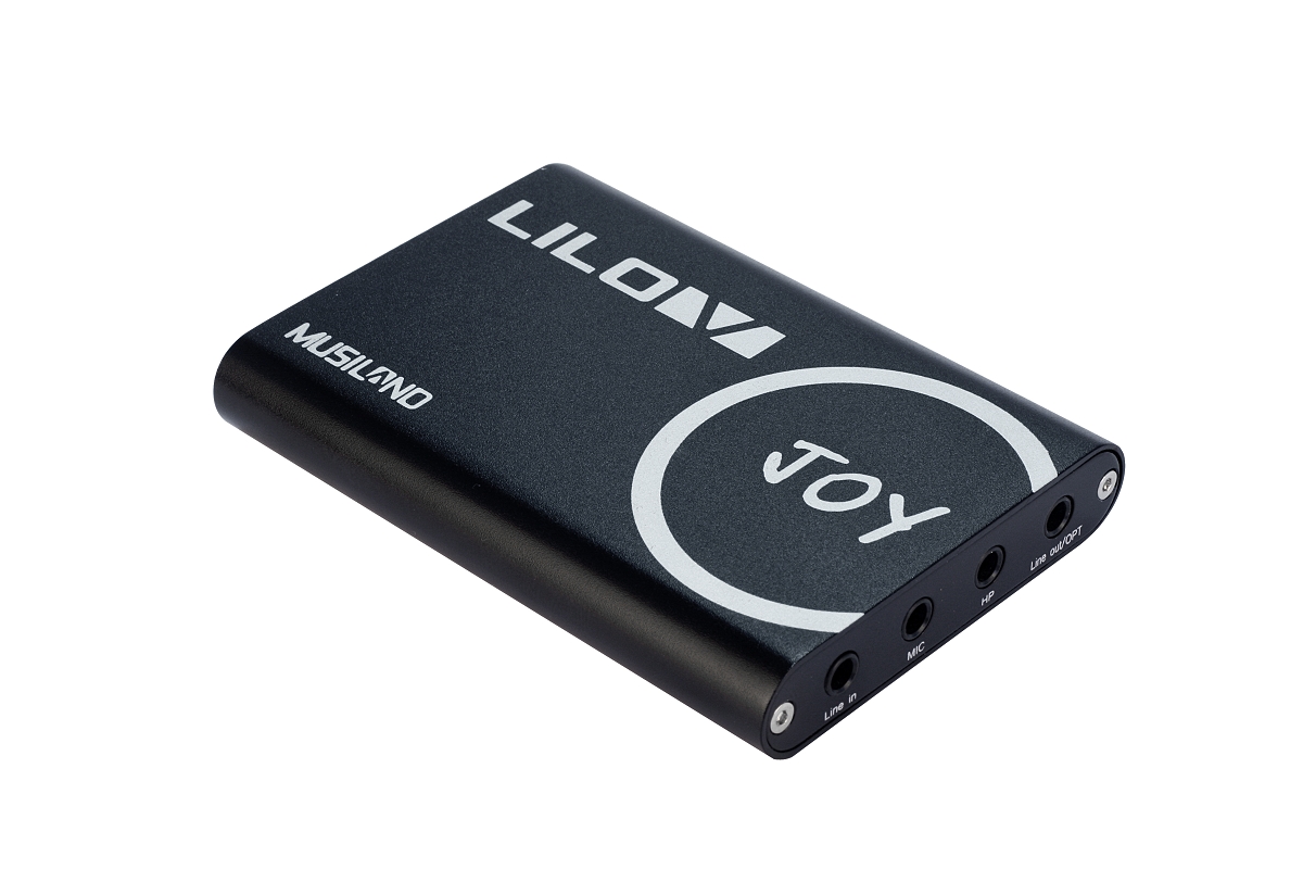

LILO V JOY声卡具备高品质的话筒输入、线路输入、线路输出、耳机输出接口。
LILO V JOY声卡内建有高素质耳机放大器,附带独立耳机输出接口,特别适合连接低阻抗高灵敏度的耳机或耳塞做个人音乐欣赏用途。
LILO V JOY声卡具有高品质的光纤数字输出接口,能够输出纯净的立体声PCM编码信号和多声道格式的Dolby DigitalAC-3)、DTS数字信号,可以通过连接外置高级音频解码器,得到更优异的音乐欣赏效果。也可以连接具有解码功能的AV影音系统,感受观看DVD大片身临其境的环绕声音效,尽情享受前所未有的影院效果。还可以连接MD设备进行数字音乐转录。
