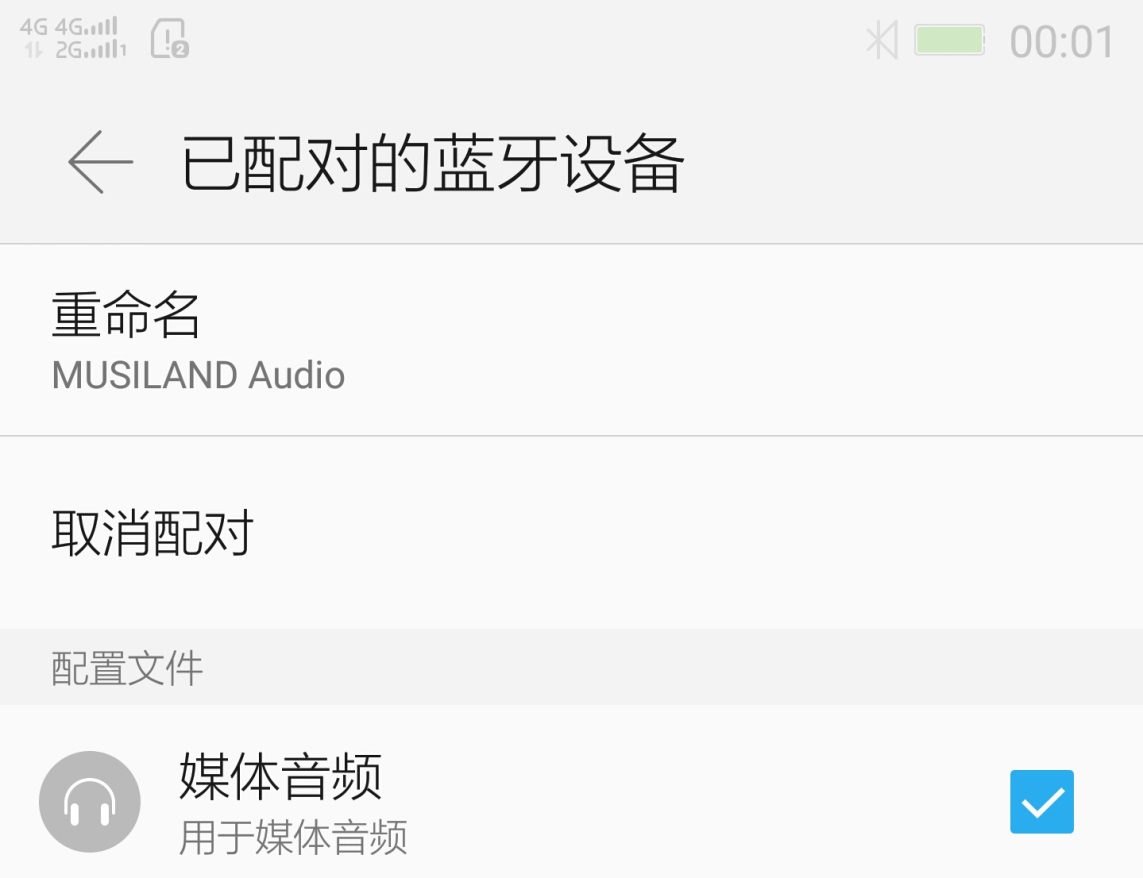

  乐之邦音频实验室专利发明,抛离操作系统的蓝牙控制功能。用户可以通过安卓、苹果、WP等不同操作系统的手机,又或者用搭载WindowsLinuxMAC,甚至可能的UNIX……等操作系统的个人电脑对音箱进行实用而有效的智能控制(=开机=关机=智能音源切换)。

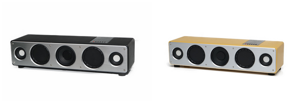

大气、雅致、又不失活力的外形及工业设计(=呼吸灯=纯铝拉丝面板和散热板=优质皮革,融入家居=硅胶按键,最小的震动噪声),并有两种配色可选(典雅黑、萌动黄):

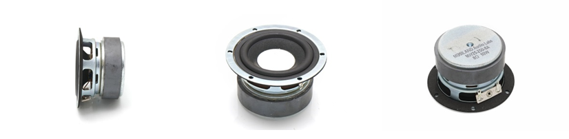

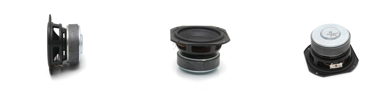

追求极致HI-FI理念设计和豪华用料的喇叭单元:
一个4寸电动低音喇叭:
1.大磁钢,加强控制力
2.T铁特有凸背设计,加长冲程
3.加厚T铁和华司,提高瞬态响应
4.特有的气流孔,减小运动阻尼,加强音圈散热
5.加粗无氧铜线音圈,提供充沛功率
6.CONEX材质弹波,提升弹性和抗疲劳性
7.厚达1.5mm的复合纸振膜,超低分割震动
8.加厚纸、铁复合音帽,提升低频力度
9.抗老化橡胶折环,提升喇叭寿命
10.可承受最大80W的超大功率,低频下潜至45Hz
左右声道各一个2.5寸全频喇叭:
1.大磁钢,加强控制力
2.加厚T铁和华司,提高瞬态
3.特有的气流孔,减小运动阻尼,加强音圈散热
4.25芯Kapton骨架,CCAW线音圈,充沛功率和超低失真
5.CONEX材质弹波,提升弹性和抗疲劳性
6.特有复合纤维纸音帽,提升中高频,并延伸至20kHz
7.抗老化橡胶折环,提升喇叭寿命
8.可承受最大50W的超大功率,高频延伸至20kHz

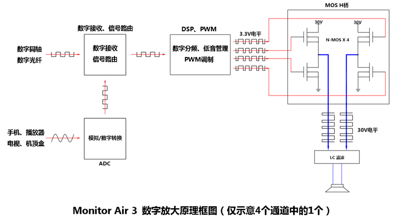

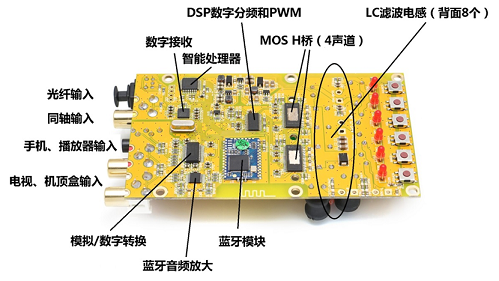

超过10年的数字音频处理技术研究成果集于一个产品,真正的全数字功放,提供充沛的功率和超低失真:

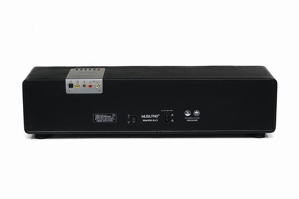

完备的音源输入接口,支持常见的几乎所有音源设备连接。
1.蓝牙
2.数字电视、机顶盒(双RCA线路输入)
4.光纤数字输入
5.同轴数字输入

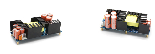

专为高端音响设计的高达30V电压的150W精密数字电源,具备精密稳压功能,纹波低于千分之五(1/2以上功率输出时,使用普源DS1104Z数字示波器测定):
1. 设计精良的数字电源,相比模拟电源,具备精密稳压
2.纹波低、抗干扰能力强、瞬态响应快
3.具备过载保护、过温保护、短路保护等完备保护功能

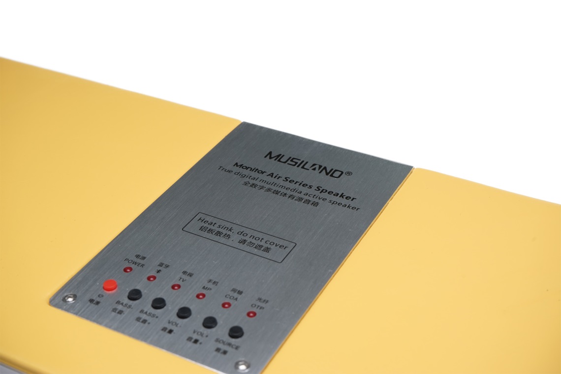

低音音量独立调节,可开启Party模式
BASS+—独立调节低音(10级可调),低音增强后,可在家里举行小型的Party,各种DJ、火辣劲爆,绝对可以让小伙伴chunchun欲动,这时,你唯一要操心的是,邻居什么时候会来敲门。

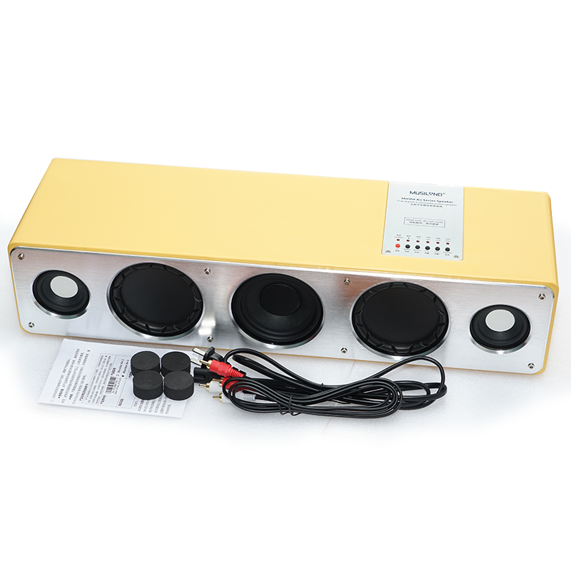

包装配件清单
1.音箱主机一台
2.本使用说明一份,包含保修卡和产品合格证
3.电源线一条
4.双RCA音频连接线一条
