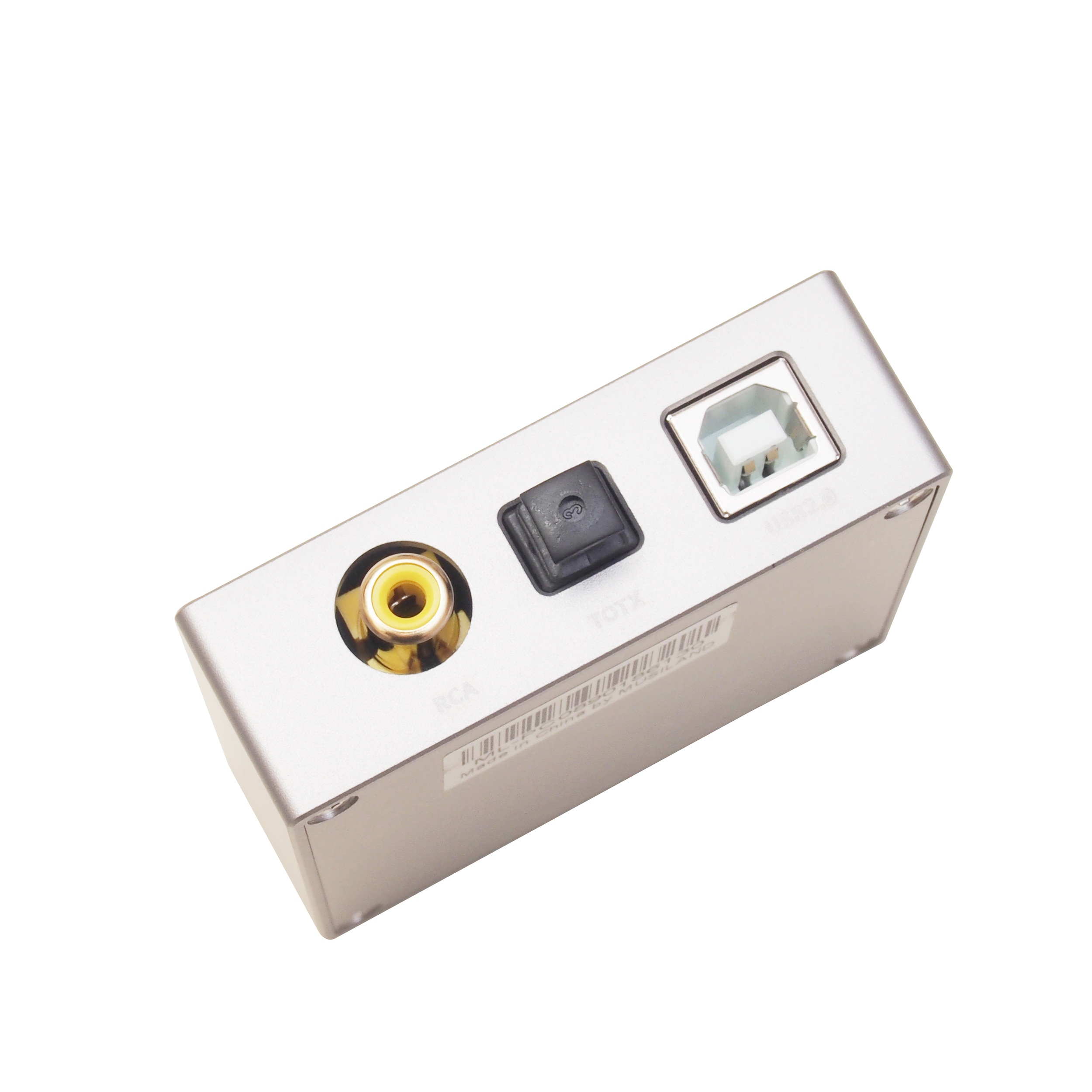

Digital Times 2声卡具备高品质的RCA同轴和光纤数字输出接口,能够输出纯净的立体声PCM编码信号和多声道格式的Dolby Digital(AC-3)、DTS数字信号,可以通过连接外置高级音频解码器,得到优异的音乐欣赏效果。也可以连接具有解码功能的AV影音系统,感受观看DVD、高清大片身临其境的环绕声音效,尽情享受前所未有的影院效果。还可以连接数字录音设备,进行数字音乐转录。

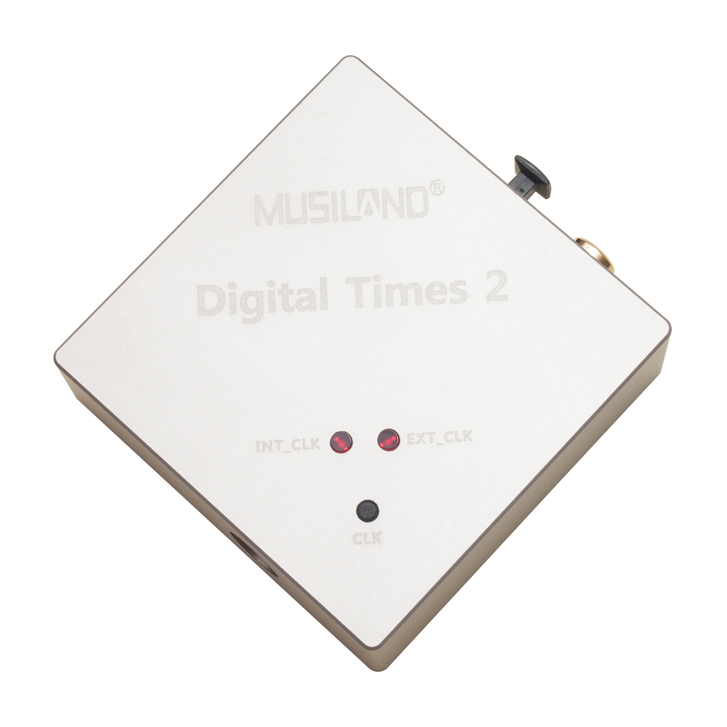

Digital Times 2声卡还提供外部音频时钟信号输入接口,通过连接外部高精度时钟信号输入源,进一步提升数字音频信号的精度。

●1个USB输入接口
●1个RCA同轴输出接口
●1个方口光纤输出接口
●外部时钟信号输入接口

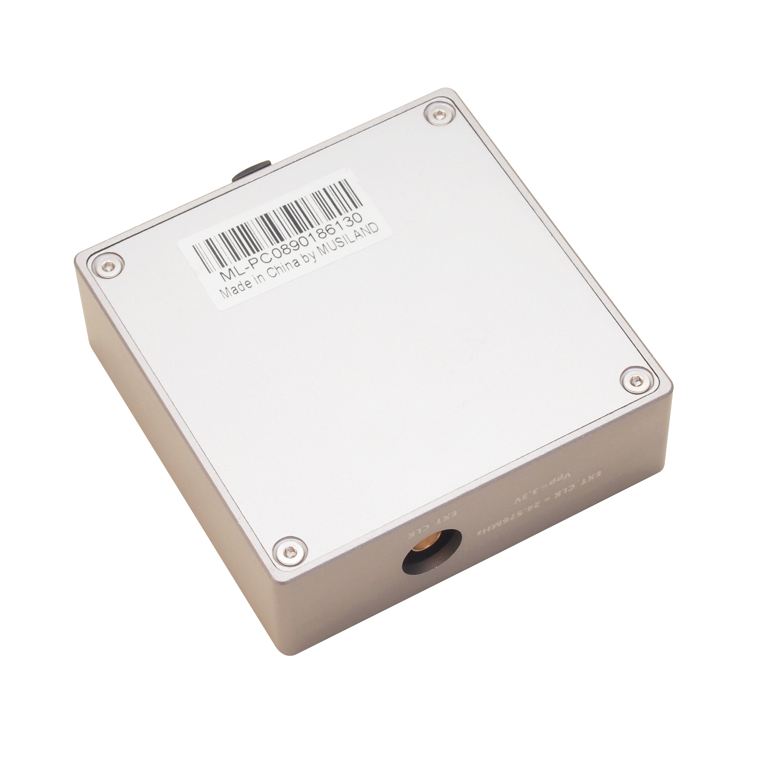

●壳体材质:铝合金
●外形尺寸(壳体):67*67*22mm
