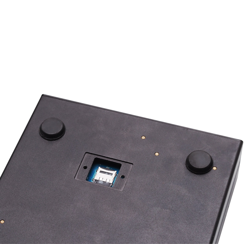

          17、可选购增加TF卡文件播放功能(需选配):WAVEFLACMP3APE,请联系客服人员了解详情。

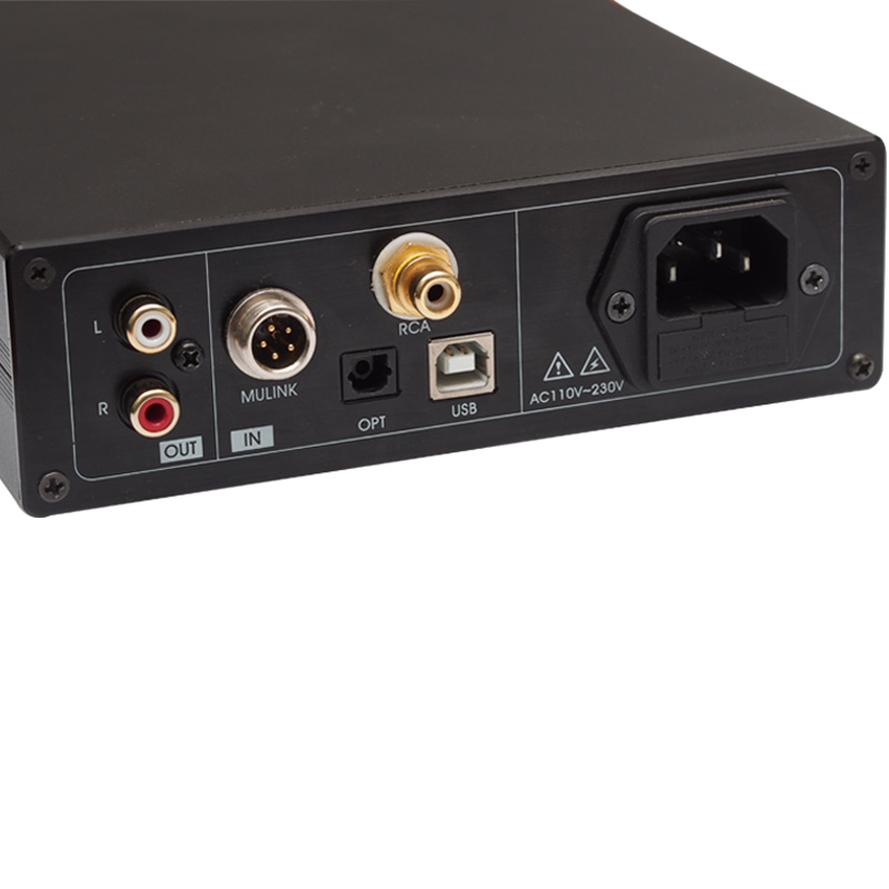

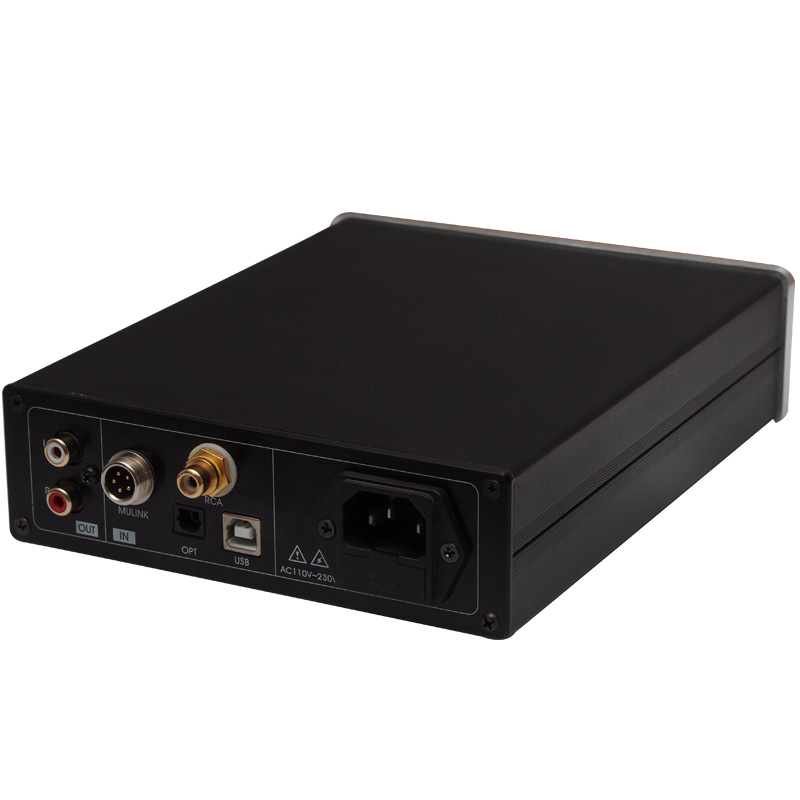

15针圆口MULINK输入接口
1个方口光纤输入接口
1RCA同轴输入接口
1BUSB输入接口
1RCA线路输出接口
16.25mm耳机输出接口

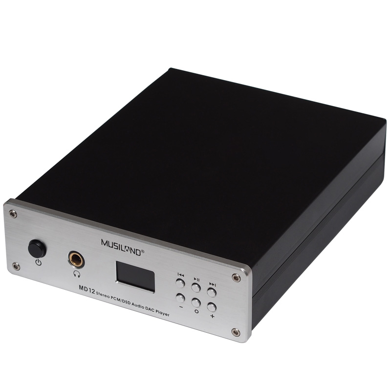

液晶显示界面,亮度、对比度可调,背光颜色R,G,B独立可调
线路、耳机音量独立调节
高端分立耳机放大器
输入端手动选择
USB2.0高速电脑接口,驱动支持:Windows XP/VISTA /7/8/8.1,支持ASIO 2.0
播放器模式支持TF卡上文件播放(需选配)
