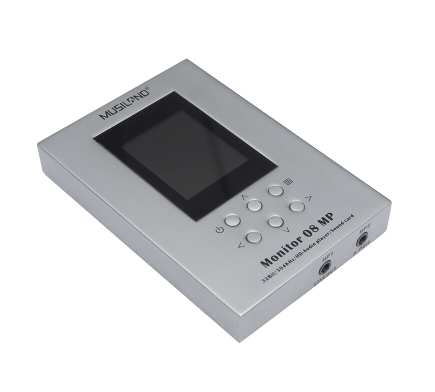

产品型号:Monitor 08 MP
产品类别:已停产 ->Monitor
产品规格:带屏幕的32Bit/384kHz高清声卡和高清音频播放器一体机。内置锂电池,可脱机播放高清文件达10小时以上。并支持DSD播放。
          Monitor 06 MX作为播放器存在诸如:操控不便、无液晶屏幕等缺点。乐之邦充分吸纳用户心声,响应众多乐粉的呼声,我们特推出Monitor 07 MP、Monitor 08 MP两款产品来替代Monitor 06 MX。正如乐粉们所期盼的:音质更加逆天、液晶显示、内置大容量锂聚合物电池,让Monitor 06 MX从一个高清声卡 + 半吊子的高清播放器,摇身一变为成为Monitor 07\08 MP这两款真正傲视群雄的高清声卡 + 高清音频播放器。
