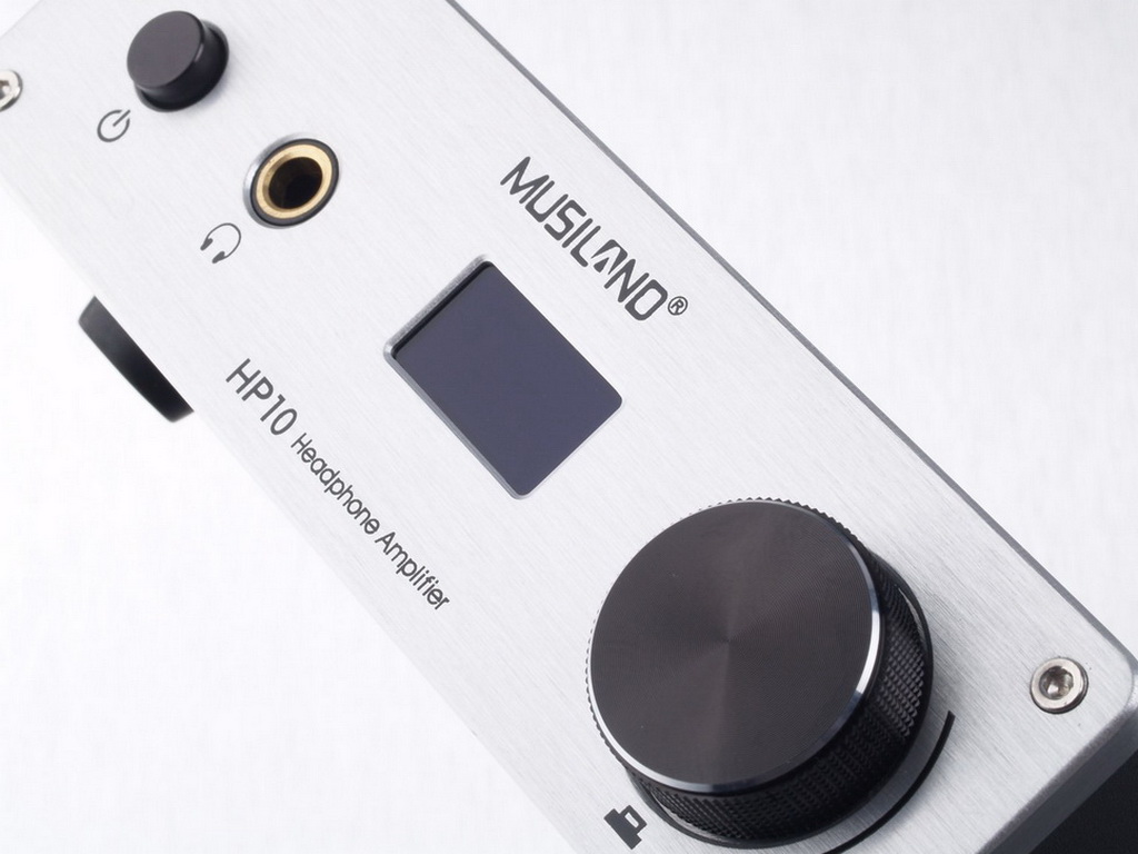

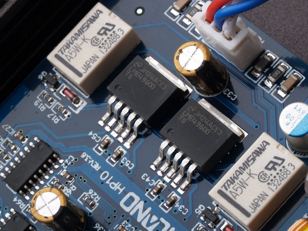

HP10耳机放大器,是一款可编程式智能耳机放大器,核心技术来自于乐之邦音频实验室(MUSILAND Audio Labs)。HP10使用DSP作为主控器件,控制继电器、模拟矩阵开关等信号开关器件进行众多参数的设定。可以适应阻抗从16欧姆到600欧姆的耳机。通过调用预置的驱动参数或者自己输入驱动参数,均可将不同的耳机,性能良好的发挥出来。智能过流、过压、输出直流保护,开关机冲击消除,全面保护放大器和耳机。
HP10使用计算机仿真、多年音频模拟电路设计经验,“Colorful Sounds Audio Tech.” 音色调控技术,模拟放大电路在最大限度保证声音细节的同时,加入富含乐感的调教,让声音久听不累的同时。科学的设计,让HP10还拥有超过110dB的动态率和信噪比。
全球领先的可编程模拟放大技术,通过模拟矩阵开关切换多种电路参数,全面适应各种型号的耳机。可以设定的驱动参数包括:8级放大倍数;8级反馈深度;实地、虚地两种接地模式。
       大电流、高保真LME49600驱动器,驱动各个阻抗的耳机,都能得到足够的驱动力,并听到超低失真的声音。
最新技术的“μ–Noise Precision Power”微量噪声精密电源,除了能满足全球发烧友的电压需求,还将为整机提供稳定、纯净的电源供应。

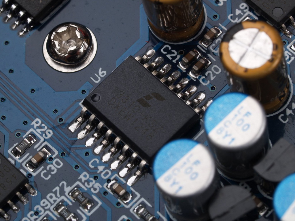

高保真电子音量电位器CS3310,杜绝音量调节产生的失真和噪声。
内部存储器,存储常见耳机厂商、耳机型号的驱动参数,也自行输入驱动参数并存储。
智能电子控制、液晶显示、电子旋钮操控、可保存所有设置。
14颗超低ESR固态电容进行各部分电源滤波、退藕,保证电源纯净、充沛。 4颗nichicon面向高档音响而设计的Fine Gold系列音频电容,让声音更动听。
2路独立RCA音频输入,可通过菜单切换。6.25mm耳机输出、RCA线路输出,可通过菜单切换。可作为前级放大器使用。

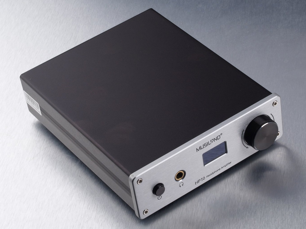

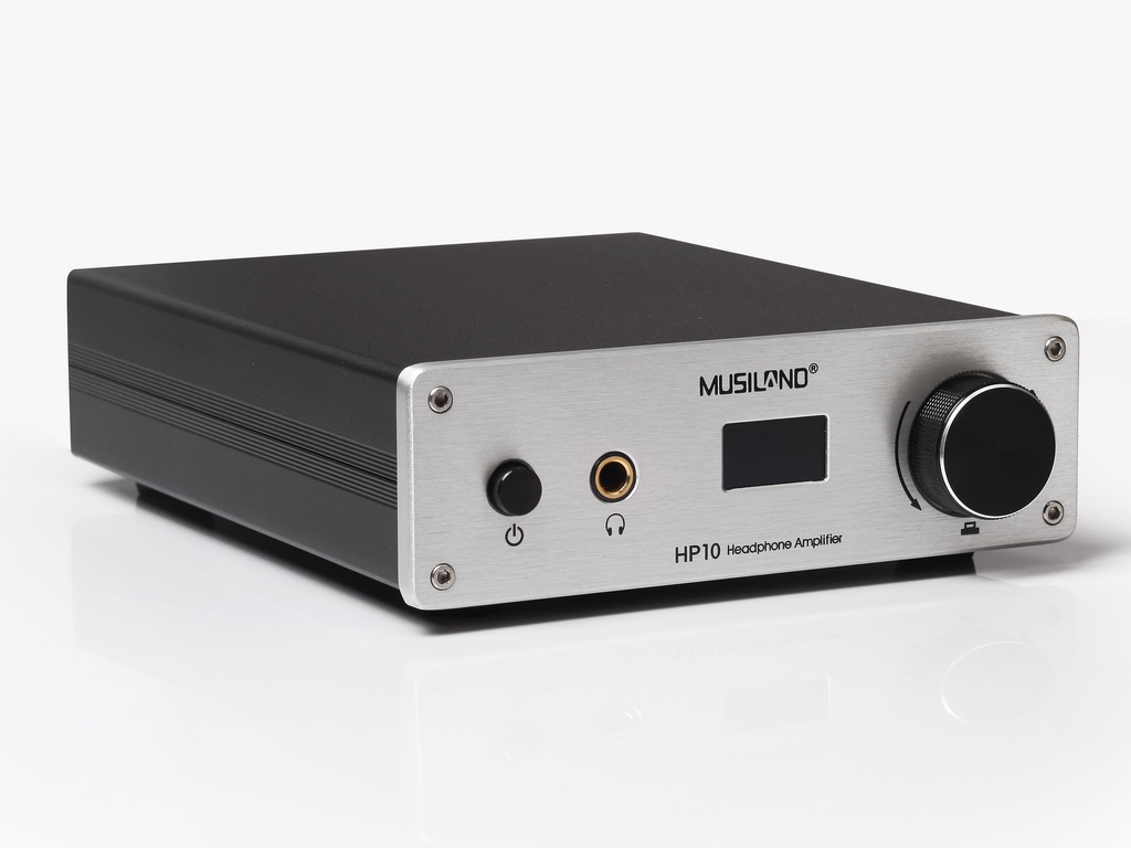

机壳材质:全铝机箱、铝拉丝工艺面板
外形尺寸(机壳):195x160x50(mm)
重量:约1.2kg
