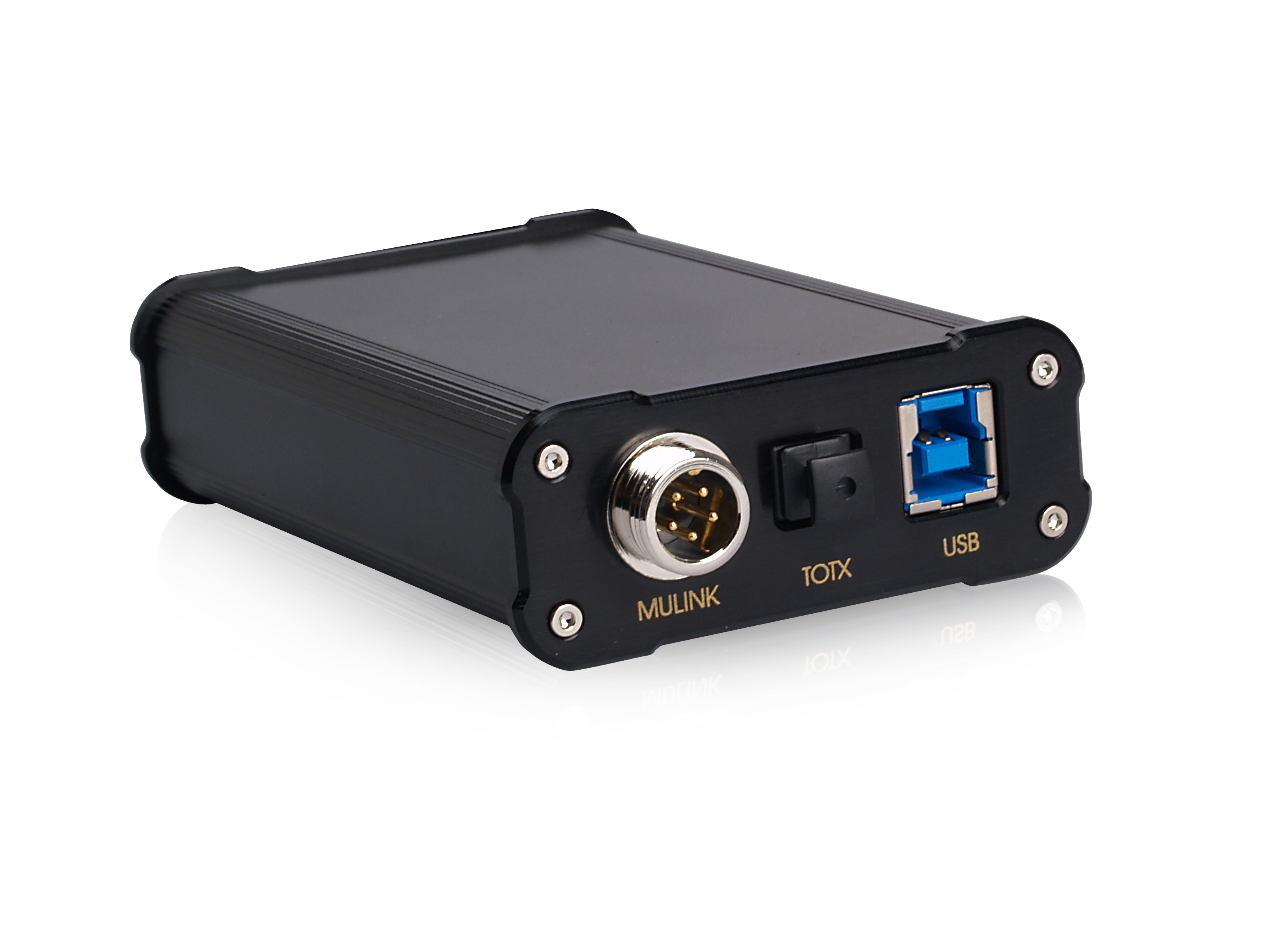

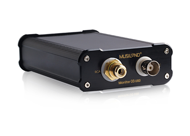

Monitor 03 USD声卡具备高品质的RCA同轴输出、BNC同轴输出、光纤输出、MULINK高清音频输出接口。
Monitor 03 USD声卡具有的高品质的RCA同轴数字输出接口、BNC同轴数字输出接口、光纤数字输出接口,能够输出纯净的立体声PCM编码信号和多声道格式的Dolby Digital(AC-3)、DTS数字信号,可以通过连接外置高级音频解码器,得到更优异的音乐欣赏效果;也可以连接具有解码功能的AV影音系统,感受观看DVD大片身临其境的环绕声音效,尽情享受前所未有的影院效果。还可以连接MD设备进行数字音乐转录。
Monitor 03 USD声卡的RCA同轴数字输出、BNC同轴数字输出、光纤数字输出,支持MMDI接口,可以与MUSILAND的解码器进行无缝连接。
Monitor 03 USD声卡的MULINK高清音频输出接口,可以与MUSILAND的解码器进行连接,传递无抖动的高清音频格式,其音频质量远超过传统的S/PDIF接口。

●接口
1个RCA数字输出接口
1个BNC数字输出接口
1个12mm MULINK输出接口
1个方口光纤数字输出接口
1个B型USB输入接口
