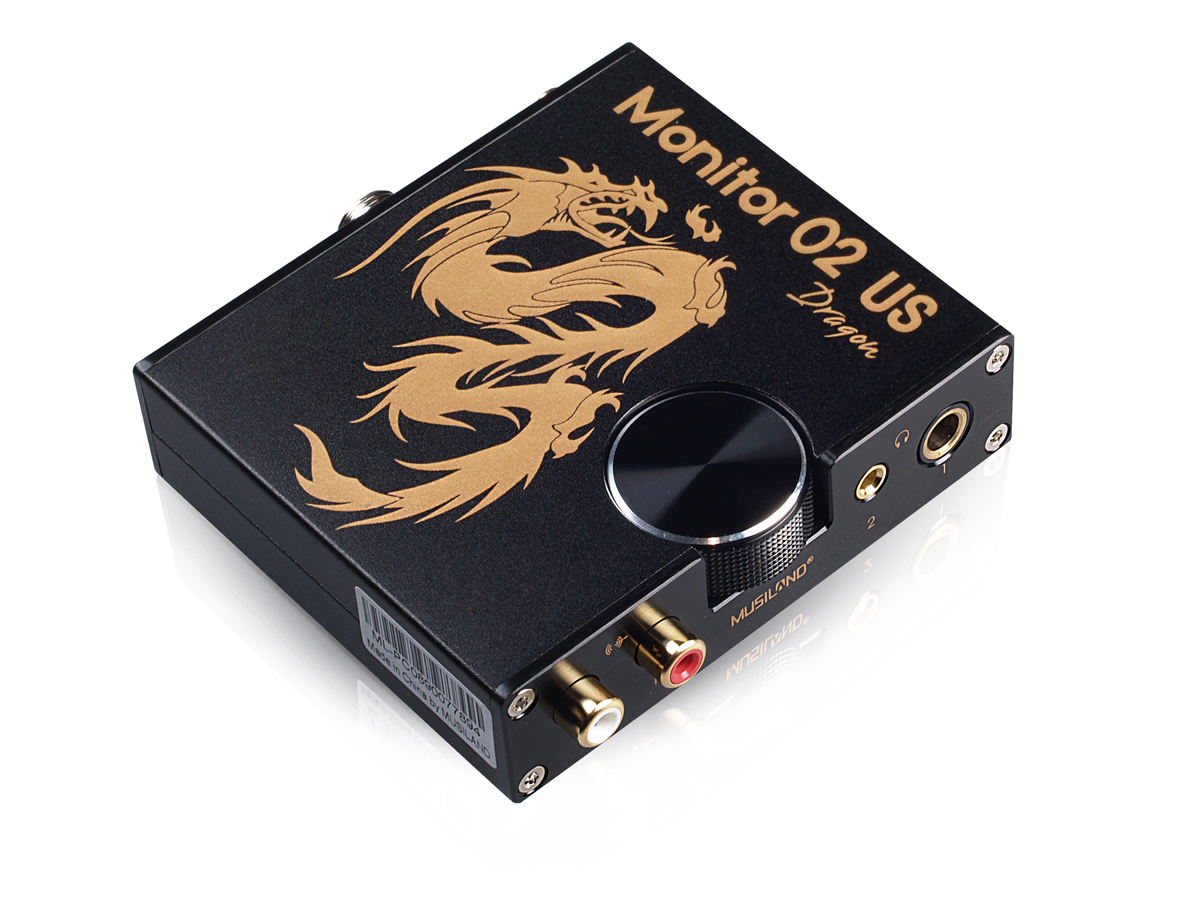

产品型号:Monitor 02 US Dragon
产品类别:已停产 ->Monitor
产品规格:龙年纪念版32Bit/384KHz播放,可选外置供电声卡。可直接驱动300欧姆以上阻抗耳机,同轴、光纤、MULINK输出。

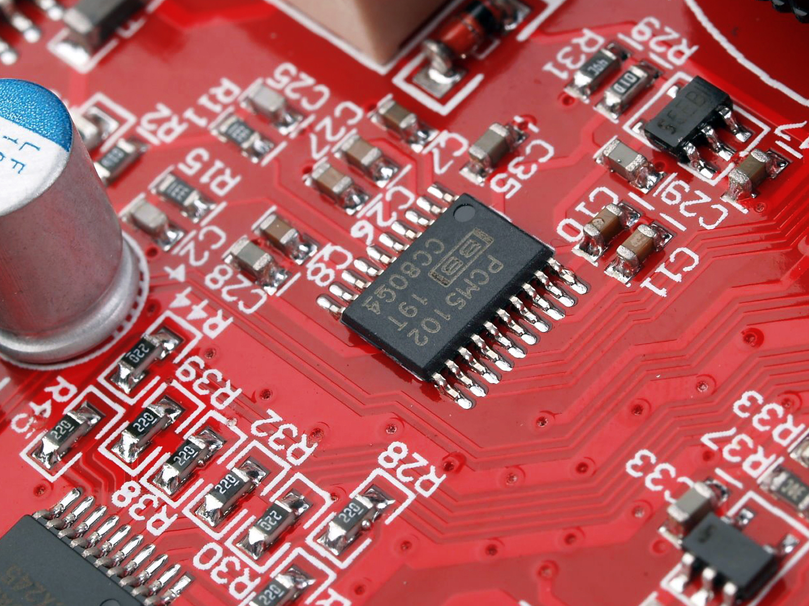

MUSILAND Audio Labs独立研发的高清芯片组,由ICU(I/O control unit,I/O控制单元)MU1010和APU(Audio processor unit,音频处理单元)MU6020组成,类似电脑主板的南北桥的芯片组构架,ICU和APU之间通过高速并行总线通讯。
MU1010使用通用可编程处理器(DSP)实现,支持真正的USB2.0 高速传输,瞬时传输速率可达到480Mbps。配合MUSILAND的专用驱动,可通过高速并行总线,双向传递高达16通道音频原始数据给APU进行处理。高速缓存和多层状态机处理机制,使得MU1010达到类似于PCI设备的系统优先级别,让USB高速传送数据达到真正的实时性。
MU6020使用通用现场可编程门阵列(FPGA)实现。MU6020支持真正的32Bit音频数据处理,采样率最高支持到768KHz,在加载专业时钟合成算法时,借助APU内部的DCM(时钟管理模块)产生的音频时钟,还原声音文件,谐波失真接近人类的听觉极限。MU6020内部集成精密S/PDIF发射器,可以完成PCM、Dolby Digital、DTS等流行数字信号输出。由于此S/PDIF发射器由精密时钟驱动,所以输出的信号抖动非常低,完全达到音频实验室对测试设备所要求的精度。次世代的MULINK接口,可以将32Bit的高清音频数据输出到外置解码器。

Monitor 02 US Dragon声卡具备高品质的立体声线路输出、耳机输出、光纤输出、RCA同轴输出、MULINK高清音频输出接口。
Monitor 02 US Dragon声卡具备线路、耳机输出自由切换,数字旋钮音量控制,尽显以人为本之设计理念。
声卡附带2组耳机输出接口,适合连接各种不同阻抗、灵敏度的耳机或耳塞做个人音乐欣赏用途。

Monitor 02 US Dragon声卡最高支持高达32Bit/384KHz格式的音效处理,并采用了高达112dB信噪比及动态范围的数模转换芯片,提供高保真音质的模拟输出效果。
由于采用了最新技术POWER-UP的高精度电源供电,以及多级滤波电路处理,将USB接口电压先升压,再处理干净,保证电脑USB接口供电下,亦可以提供纯净的电源供电特性,可选外接电源或电池供电。
乐之邦特有的平衡模拟滤波放大电路,提供高解析力和音乐性的最佳平衡,在尽量刻画声音细节的同时,保证了声音的耐听性。
2组高效率耳机接口,具备高输出摆幅以及大电流的输出特性,可以更灵活的驱动各类不同阻抗以及灵敏度的耳机。
Monitor 02 US Dragon声卡的数字输出采用了异步FIFO方式输出数字信号,这种方式下,将由板上精确时钟配合FPGA内部的DCM重整数字信号时序,从而降低S/PDIF格式特有的抖动,最大极限的加强了数字信号的传输品质。

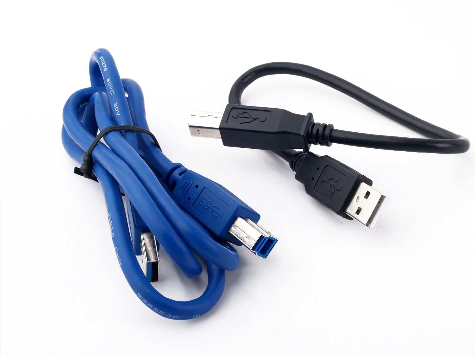

USB3.0数据线一条
USB2.0数据线一条
