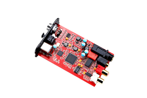

MUSILAND Audio Labs独立研发的高清芯片组,由ICU(I/O control unit,I/O控制单元)MU1010和APU(Audio processor unit,音频处理单元)MU6020组成,类似电脑主板的南北桥的芯片组构架,ICU和APU之间通过高速并行总线通讯。
MU1010使用通用可编程处理器(DSP)实现,支持真正的USB2.0 高速传输,瞬时传输速率可达到480Mbps。配合MUSILAND的专用驱动,可通过高速并行总线,双向传递高达16通道音频原始数据给APU进行处理。高速缓存和多层状态机处理机制,使得MU1010达到类似于PCI设备的系统优先级别,让USB高速传送数据达到真正的实时性。
MU6020使用通用现场可编程门阵列(FPGA)实现。MU6020支持真正的32Bit音频数据处理,采样率最高支持到768KHz,在加载专业时钟合成算法时,借助APU内部的DCM(时钟管理模块)产生的音频时钟,还原声音文件,谐波失真接近人类的听觉极限。MU6020内部集成精密S/PDIF发射器,可以完成PCM、Dolby Digital、DTS等流行数字信号输出。由于此S/PDIF发射器由精密时钟驱动,所以输出的信号抖动非常低,完全达到音频实验室对测试设备所要求的精度。次世代的MULINK接口,可以将32Bit的高清音频数据输出到外置解码器。
