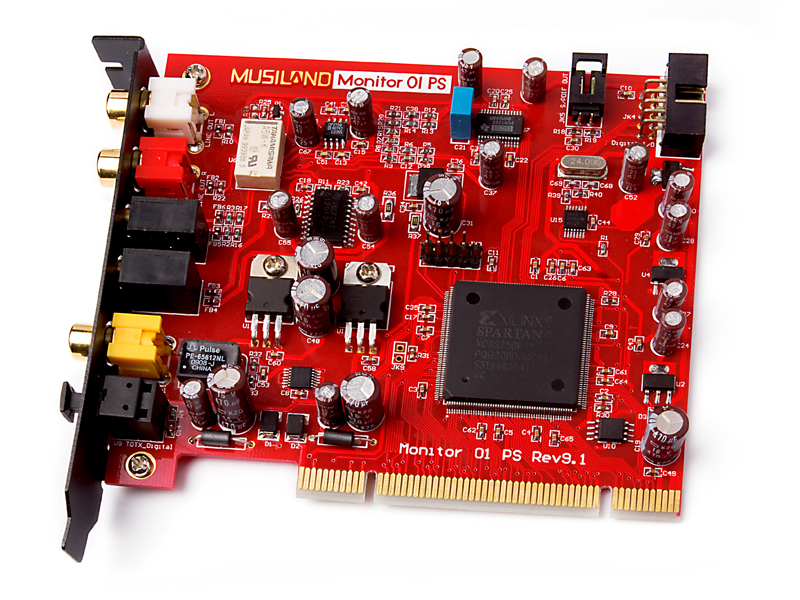

●产品介绍
乐之邦Monitor 01 PS声卡产品是面向音乐发烧友用户做为高素质音乐欣赏以及数字信号输出用途的PCI声卡。本产品采用了MUSILAND Audio Labs独立研发的高清芯片,配合Ti公司高性能数模转换芯片,以及高性能运算放大器,使得本产品拥有高素质的音效保真度和高速的音频处理特性。
·先进的芯片组架构
MUSILAND Audio Labs独立研发的高清芯片MU8860,包括了ICU(I/O control unit,I/O控制单元)和APU(Audio processor unit,音频处理单元)。MU8860使用大容量通用现场可编程门阵列(FPGA)实现,支持PCI 2.0并行总线接口,配合MUSILAND的专用驱动,可通过高速并行总线,双向传递高达16通道音频原始数据给APU进行处理。高速缓存和多层状态机处理机制,使得MU8860可实现高级别设备优先级和实时性。
MU8860支持真正的24Bit音频数据处理,采样率最高支持到768KHz,在加载专业时钟合成算法时,借助APU内部的DCM(时钟管理模块)产生的音频时钟,还原声音文件,谐波失真接近人类的听觉极限。MU8860内部集成精密S/PDIF发射器,可以完成PCM、Dolby Digital、DTS等流行数字信号输出。由于此S/PDIF发射器由精密时钟驱动,所以输出的信号抖动非常低,完全达到音频实验室对测试设备所要求的精度。
·实用的功能接口
Monitor 01 PS声卡具备高品质的立体声线路输出、耳机输出、光纤输出、RCA同轴输出接口。
声卡附带2组独立耳机输出接口,并采用不同的驱动电路设计,适合连接各种不同阻抗、灵敏度的耳机或耳塞做个人音乐欣赏用途。
Monitor 01 PS声卡具有的高品质的光纤数字输出接口,能够输出纯净的立体声PCM编码信号和多声道格式的Dolby Digital(AC-3)、DTS数字信号,可以通过连接外置高级音频解码器,得到更优异的音乐欣赏效果;也可以连接具有解码功能的AV影音系统,感受观看DVD大片身临其境的环绕声音效,尽情享受前所未有的影院效果。还可以连接MD设备进行数字音乐转录。
Monitor 01 PS声卡的数字输出,支持MMDI接口,可以与MUSILAND的解码器进行无缝连接。并可选配MULINK子卡,支持MUSILAND Audio Labs新一代的高清音频传输接口。
·高品质的音频特性
Monitor 01 PS声卡最高支持高达24Bit/192KHz格式的音效处理,并采用了高达113dB信噪比及动态范围的数模转换芯片,提供高保真音质的模拟输出效果。
由于采用了多级滤波电路处理,可以提供纯净的电源供电特性。
乐之邦特有的平衡模拟滤波放大电路,搭配发烧级别的运算放大器、电容器件,提供最富音乐性的声音效果。
2组耳机输出分别采用了不同的驱动电路,其中一组还采用了高档耳放电路设计,具备高输出摆幅以及大电流输出特性,可以更灵活的驱动各类不同阻抗以及灵敏度的耳机。
Monitor 01 PS声卡的数字输出采用了高速大电流缓冲器处理,驱动专用的光纤发射头以及同轴接口,最大极限的加强了数字信号的传输品质。
Monitor 01 PS声卡还支持ASIO,可绕开操作系统混音器,提供超低音频延迟特性。
·灵活的软件支持
Monitor 01 PS声卡通过安装乐之邦开发的特有驱动程序,可以提供完美的ASIO、WDM支持以及主流操作系统Windows XP、Windows VISTA、Windows7等。
还可以通过后期由乐之邦不断优化更新的驱动程序及固件,使得Monitor 01 PS声卡发挥更优异的音频性能。

·模拟输出
动态范围(D/A):113dB
信噪比(D/A):113dB
总谐波失真(D/A):0.005%
频率响应(20Hz~20KHz):+-0.1dB
输出电平:2V rms
输出阻抗:10KΩ
耳机接口1输出功率:500mW/RL=150Ω
耳机接口2输出功率:200mW/RL=32Ω
·数字输出
动态范围:140dB
信噪比(A计权):140dB
总谐波失真:0.0001%
频率响应(20Hz~20KHz):+-0dB
时钟抖动(24bit/44.1kHz):≦200ps RMS
●接口
电脑接口:PCI/32Bit
1对RCA线路输出接口(立体声)
2个3.5mm耳机输出接口
1个方口光纤数字输出接口
1个RCA同轴输出接口
1个2Pin S/PDIF输出(可连接显卡实现HDMI音视频一体输出)
1个10Pin数字扩展接口(可选配BNC同轴子卡、MULINK子卡)
●主要特性
高品质立体声模拟输出
24bit/192KHz模拟、数字输出
异步缓冲提供精确数字音频时序, 最低数字抖动
数字输出PCM/Dolby Digital/DTS格式
支持ASIO
支持MUSILAND MMDI接口
可选配MULINK子卡
输出采样率手动设定
耳机、线路输出控制面板手动切换
