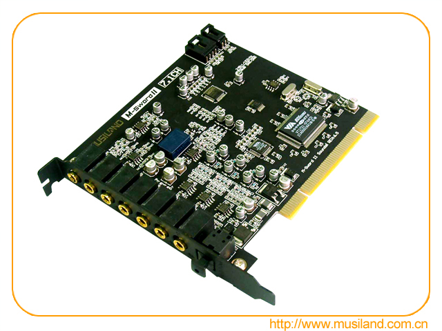

乐之邦M-Sword II 7.1 PCI声卡产品是面向高质量音乐欣赏、游戏以及其它家庭娱乐用途的PCI声卡。本产品采用了威盛Envy24专业音频控制芯片以及Wolfson 高级音频编解码器,配以乐之邦精湛的电路设计,使得本产品拥有高水准的音效保真度和若干最佳特性。使用本产品连接优质立体声音响系统和AV音响系统,您可以领略到高保真素质的音乐效果以及极具震撼力的DVD电影音效和游戏环境音效。

声卡具备高品质的8声道线路输出、耳机输出、话筒输入、线路输入接口。
M-Sword II 7.1
声卡具有高品质的光纤数字输出和2Pin同轴数字输出接口,能够输出纯净的立体声PCM编码信号和多声道格式的Dolby DigitalAC-3)、DTS数字信号,可以通过连接外置高级音频解码器,得到更优异的音乐欣赏效果。也可以连接具有解码功能的AV影音系统,感受观看DVD大片身临其境的环绕声音效,尽情享受前所未有的影院效果。还可以连接MD设备进行数字音乐转录。

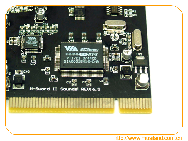

声卡最高支持24Bit/96KHz的专业数字音频格式输出,可输出PCM/Dolby DigitalAC-3/ DTS格式的信号;并具备高达24bit/192KHz的模拟播放品质,采用了WOLFSON顶级的2声道音频编解码器WM8776,提供高达108dB的模拟输出以及102dB的模拟输入质量!
M-Sword II 7.1
声卡采用了双晶振时钟源设计,配合威盛Envy24专业音频控制芯片,完全避开了采样率转换(SRC)过程,最大程度的保证了音频回放的保真度。
