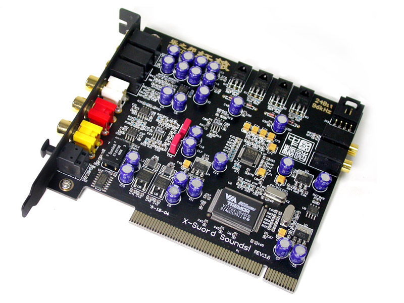

•丰富的功能接口
        轩辕2496声卡具备高品质的话筒输入、线路输入接口,并且具有2声道RCA模拟输出接口。
        轩辕2496声卡还内建高素质耳机放大器,附带独立耳机输出接口。还特别设计有前置话筒、前置耳机输出接口,可以连接机箱前置面板的音频接口,方便您使用话筒和耳机。
        轩辕2496声卡具有高品质的光纤数字输出和RCA同轴数字输出接口,能够输出纯净的立体声PCM编码信号和多声道格式的Dolby Digital(AC-3)、DTS数字信号,可以通过连接外置高级音频解码器,得到更优异的音乐欣赏效果。也可以连接具有解码功能的AV影音系统,感受观看DVD大片身临其境的环绕声音效,尽情享受前所未有的影院效果。还可以连接MD设备进行数字音乐转录。
•高品质的音频特性

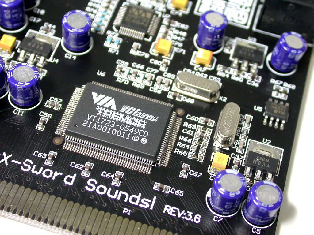

        轩辕2496声卡最高支持24Bit/96KHz的专业数字音频格式输出,可输出PCM/Dolby Digital(AC-3)/ DTS格式的信号;并具备24bit/96KHz的模拟播放品质,采用了WOLFSON顶级的2声道音频编解码器WM8776,提供高达108dB的模拟输出以及102dB的模拟输入质量!
        辕2496声卡采用了双晶振时钟源设计,配合威盛Envy24专业音频控制芯片,完全避开了采样率转换(SRC)过程,最大程度的保证了音频回放的保真度。
        轩辕2496声卡的数字输出采用了数字信号再处理电路设计:数字信号经过高速的数字芯片放大缓冲,驱动专用的光纤发射头;还加入了专业的数字音频变压器进行同轴接口的隔离转换处理,大大加强了数字信号的传输品质。如配合本公司的高级立体声音频解码器系列产品使用,可在PC系统上领略到传统Hi-Fi音响效果的高品质音效。
        轩辕2496声卡在电路设计上保持了乐之邦多重的设计优势,比如,模拟电路采用对称电源进行供电,并经过线性稳压处理,隔离了PCI接口供电高纹波、杂脉冲干扰的隐患,改善了运放芯片的供电质量,保证了模拟电路中运放的高输出电压摆幅;发烧级的运算放大器OP275配合乐之邦独创的平衡模拟滤波放大电路(BALA)的设计,优化模拟输出,音乐性、解析力更加平衡。轩辕2496的耳机输出接口,采用了运放放大结合分立元件输出的电路设计,大电流、高摆幅的输出特性使其在驱动中低阻抗耳机时游刃有余。

●接口
电脑接口:PCI/32bit
1对RCA线路输出接口(立体声)
1个3.5mm耳机输出接口
1个3.5mm前置耳机输出接口
1个3.5mm线路输入接口
1个3.5mm话筒输入接口
1个3.5mm前置话筒输入接口
1个4Pin辅助模拟音源输入接口
1个方口光纤数字输出接口
1个RCA同轴输出接口
