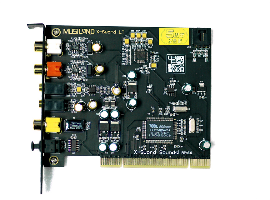

        乐之邦轩辕LT 5周年版 PCI声卡产品是面向高质量音乐欣赏、游戏以及其它家庭娱乐用途的PCI声卡。本产品采用了威盛Envy24专业音频控制芯片以及Wolfson 高级音频编解码器,配以乐之邦精湛的电路设计,使得本产品拥有高水准的音效保真度和若干最佳特性。使用本产品连接优质立体声音响系统和AV音响系统,您可以领略到高保真素质的音乐效果以及极具震撼力的DVD电影音效和游戏环境音效。
•丰富的功能接口
        轩辕LT声卡具备高品质的话筒输入、线路输入接口,并且具有2声道RCA模拟输出接口。
        轩辕LT声卡具有高品质的光纤数字输出和RCA同轴数字输出接口,能够输出纯净的立体声PCM编码信号和多声道格式的Dolby Digital(AC-3)、DTS数字信号,可以通过连接外置高级音频解码器,得到更优异的音乐欣赏效果。也可以连接具有解码功能的AV影音系统,感受观看DVD大片身临其境的环绕声音效,尽情享受前所未有的影院效果。还可以连接MD设备进行数字音乐转录。
•高品质的音频特性
        轩辕LT 声卡最高支持24Bit/192KHz的专业数字音频格式输出,可输出PCM/Dolby Digital(AC-3)/ DTS格式的信号;并具备24bit/96KHz的模拟播放品质,采用了WOLFSON顶级的2声道音频编解码器WM8776,提供高达108dB的模拟输出以及102dB的模拟输入质量!
        轩辕LT声卡采用了双晶振时钟源设计,配合威盛Envy24专业音频控制芯片,完全避开了采样率转换(SRC)过程,最大程度的保证了音频回放的保真度。

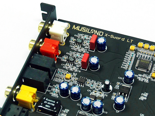

        轩辕LT声卡的数字输出采用了数字信号再处理电路设计:数字信号经过高速的数字芯片放大缓冲,驱动专用的光纤发射头;还加入了专业的数字音频变压器进行同轴接口的隔离转换处理,大大加强了数字信号的传输品质。如配合本公司的高级立体声音频解码器系列产品使用,可在PC系统上领略到传统Hi-Fi音响效果的高品质音效。
        轩辕LT声卡在电路设计上保持了乐之邦多重的设计优势,比如,模拟电路采用对称电源进行供电,并经过线性稳压处理,隔离了PCI接口供电高纹波、杂脉冲干扰的隐患,改善了运放芯片的供电质量,保证了模拟电路中运放的高输出电压摆幅;发烧级的运算放大器OP275配合乐之邦独创的平衡模拟滤波放大电路(BALA)的设计,优化模拟输出,音乐性、解析力更加平衡。
•丰富的软件支持
        轩辕LT声卡可安装乐之邦开发的“Sarin”高清驱动,具备全新的功能、极高的科技含量、优秀的内部工作模式和卓越的实际效能。
        “Sarin”驱动比起以往的公版驱动具备如下优势:驱动具有专门针对高品质声音输出进行优化设计的32Bit驱动处理模式;支持多种自由录音和混音方式,都以32Bit模式进行数据处理和运算;驱动对流行的处理器进行SSE指令优化,在降低CPU占有率的同时,将音频数据处理中的时基抖动降低到可忽略的级别;实现通道自由路由功能,可进行通道自由组合、切换(每个通道都可以自由选择单声道、立体声输出到各个声道),自由进行通道间混音,适合特殊应用;在每个音频数据流通道出入口设置大容量高速BUFFER缓冲,不仅提供了超高清晰度的模拟音频,同时提供超高品质数字输出;采用32Bit精密算法,提供超低失真的10段均衡音频处理器(可关闭);支持ASIO,提供超低音频延迟特性。
