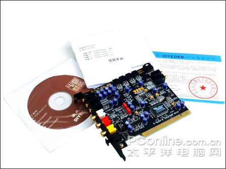

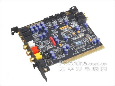

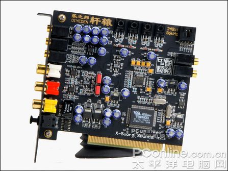

乐之邦 轩辕2496声卡是北京乐之邦电子有限公司(DIYEDEN)研制的面向多媒体、游戏以及家庭娱乐领域的PCI声卡。声卡采用了VIA Vinyl Envy音频控制芯片系列中的Tremor PCI音频控制器,配合DIYEDEN精密的电路设计,使产品拥有高水平的音频保真度和系列最佳特性。

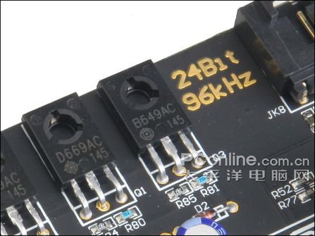

集成独立耳机放大器是乐之邦 轩辕2496的一大特色,使用高级运算放大器OP275进行电压放大,发烧级中功率三极管日立D669/B649组成甲类推动级,可以良好推动30---300欧姆的耳机。声卡搭配强大的控制软件,与优质的AV音响系统连接时,可以让您领略到震撼的DVD电影音效和高清晰、高保真的音乐。
乐之邦 轩辕2496做工相当出色,采用的VIA Vinyl Tremor PCI Audio Controller,由于该芯片本就面向于数码音乐欣赏、游戏(支持D3D、A3D、EAX和EAX2.0)以及电影音频回放(支持DTS、AC3数码音频格式),因此该声卡设计目标是成为Hi-Fi水准的高保真PC声卡,令PC的音频晋升至Hi-Fi级。
乐之邦 轩辕2496具备最高24bit/192Khz的数字音频格式输出,可以完美传输PCM编码的S/PDIF和AC-3、DTS环绕数字音频格式信号;模拟音频则可以提供最高24bit/96KHz的信号回放,动态范围与信噪比指标均达到108dB。
乐之邦 轩辕2496具有相当完善的做工,值得一题的是声卡各接口都有中文说明,使用的时候方便明了。
此外声卡还提供了完善的软件支持,并可以提供1年的售后保障。产品说明书也相当详尽,对初学(出血)者有不小的帮助。

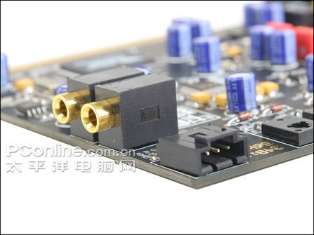

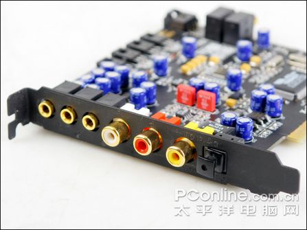

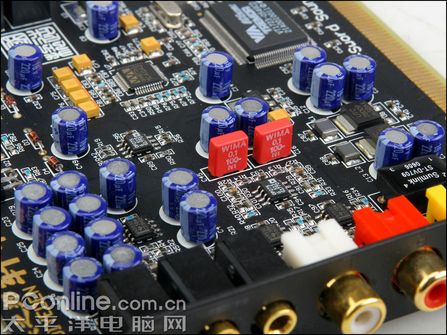

乐之邦 轩辕2496的一大特点是内建了高素质的耳机放大器,附带独立耳机输出接口。
优质的元件也是优秀音质的保证,放大电路中采用了日立发烧级中功率三极管D669/B649。

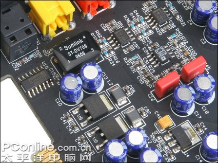

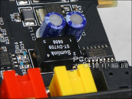

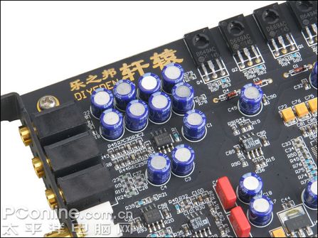

声卡模拟输入输出部分供电采用了对称电源设计,并经过线性稳压处理,隔离了PCI接口的供电高纹波、杂脉冲干扰的隐患。

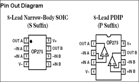

运放电路是否优秀是影响音质的关键之一,乐之邦 轩辕2496的模拟输出部分采用了品质优秀的OP275。
技术指标
-3dB Bandwidth 9MHz
Slew Rate 22V/µs
Vos 1mV
Ib 100nA
Input Noise (nV/rtHz) 6nV/rtHz
Vcc-Vee Supply (V) 9 to 44
Iq per Amplifier (max) 2.5mA
# OpAmps per Pkg 2
Operating Temp Range -40 to +85
Packages DIP, SOIC
OP275具有出色的声波特性:输入噪音比率6nV/rtHz、转换率高达22 V/µs,并且对供电电流的需求不高,仅为5mA。
运放电路做工品质相当不错,作为一款千元内的声卡,已经比较难得。

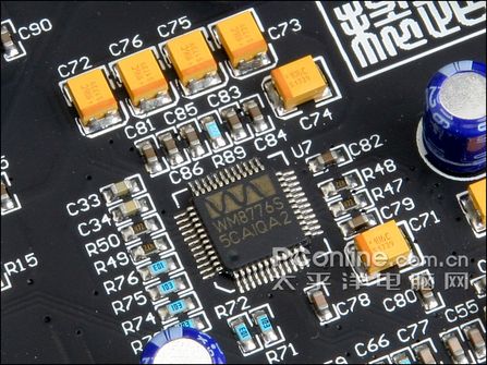

由于没有采用独立的DAC和ADC,Codec的性能就很关键了
WM8776是一种高性能的立体声音频编码解码器(Codec),采用48引脚TQFP封装,带有五个声道的输入选择器。 WM8776 可完美应用于家庭高保真音响、DVD-RW和其它视听设备的环绕音处理应用。该产品应用了一个立体声24位多比特Sigma Delta ADC,并使用了5声道立体声输入混频器。每个ADC声道均可通过自动电平控制来进行可编程的增益控制。可支持16-32位的数字音频输出字长和32kHz-96kHz的采样速率。
该产品中使用了一个24位立体声多比特Sigma Delta DAC,数字音频输入字长为16-32位,采样速率为32kHz-192kHz。该DAC拥有输入混频器,可以将外部模拟信号与DAC信号进行混合。
WM8776全面支持独立的ADC和DAC采样速率。音频数据接口可支持I2S、 左调整、右调整和DSP格式。

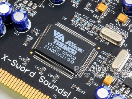

主芯片采用了VIA Vinyl Tremor PCI 音频控制器(由于没有遵循AC97规范设计,因此绕过了SRC问题),该芯片广泛应用于创新以外的高品质声卡上,具有相当优秀的参数性能。芯片面向于多媒体声卡,因此命名也没有采用“Envy”字样。虽然如此,声卡同样具有优秀的性能指标,具备最高24-bit精度/96kHz采样率的数字输入输出处理能力以及20-bit精度/48kHz采样率的模拟输入输出处理能力;具备bit级精确传输精度并能提供六声道输出以及两声道输入。
声卡采用了双晶振电路设计,与Tremor配合绕过了SRC(Sample Rate Convert--采样频率转换)带来的音质问题。

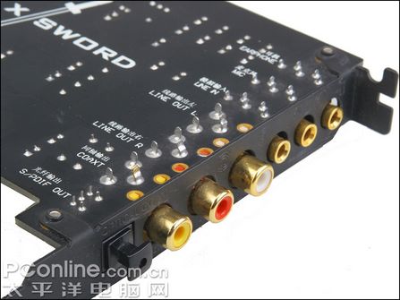

乐之邦 轩辕2496的模拟和数字同轴输出接口都采用了RCA接口,可以将声音输出至外部放大器。

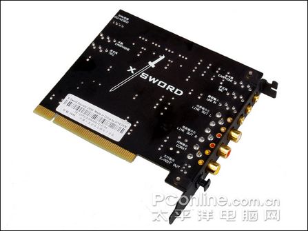

安装声卡后,背面超上,因此我们认为将接口的中文说明置于背面是很人性化的设计。
为了方便用户使用前置耳机/麦克风接口,声卡还配置了专用的内部接口,如果采用高品质对录线可以保证前置接口的音质。
如果您不满意同轴数字信号的品质,声卡还提供了光纤接口,能够输出纯净的S/PDIF和AC3、DTS数码信号。
