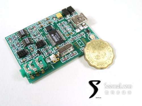

2003年的DiyEden还不是一家商业公司,只是一个民间的发烧友组织。它们推出了一款Mini USB DAC的小玩意,个子很小,甚至可以装到火柴盒里。没有外壳,只有一块裸奔的电路板,它实际上是一款USB外置声卡了,采用的BB的PCM2704芯片,声音相当不错。Soomal建议DiyEden,使用一个更贴切的中文名更加合适。在一次征名活动中,这个小个子被正式命名为“玲珑”。玲珑一代是不完善的,连外壳都不具备,虽然小巧,但却基本没法携带。但玲珑的设计思路,影响了部分厂商,当年就出现了好几款类似产品,可惜的是,这些产品都没有得到认可,因为音质方面的原因。

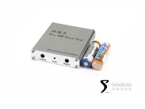

  2005年时,DiyEden推出了玲珑II系列,此时的DiyEden已经不再是爱好者组织,已经成为一家商业公司了,名为乐之邦。新一代的玲珑声卡已经象正式的商品,具有一个小巧的金属铝制外壳。标准版基于BB的PCM2704,和老的玲珑使用一颗相同的核心。而廉价一些的CS版采用了PCM2702。这两颗芯片大同小异,缺乏完善的I/O支持,因此这两款玲珑II依旧不具备输入功能,只有简单的模拟和数字输出。PCM270x具有音质突出的优点,但由于设计年代久远,它仅仅支持USB1.1,遇到其他设备争夺USB带宽时会产生爆音,它也缺乏抗静电机制,在北方的冬天这个缺点会让人烦,一旦被静电击中,这两款声卡都会重新初始化。玲珑II标准版和CS版其实只是对老玲珑的一种改良,作为产品,它依旧不够完善。但玲珑产品的前途与钱途却十分光明,因为2005年,笔记本开始普及化,笔记本用户是玲珑产品的最大用户群。

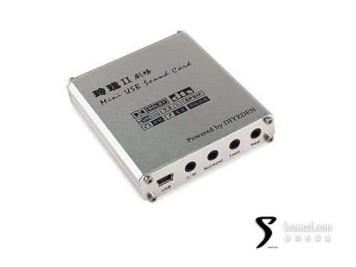

  玲珑II还有一款剧场版,这是一款全功能的八声道声卡,基于C-Media CM106-L,而体积却是目前多声道声卡中最小的,却提供最为丰富的I/O功能,模拟数字输入输出一个都不少。但是Soomal却认为这款声卡有着定位错误的问题,谁会在一个比手机还小很多的小盒子上玩“剧场”呢。

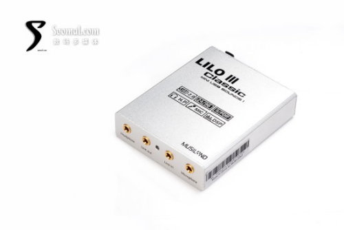

玲珑III经典版,采用喷砂工艺

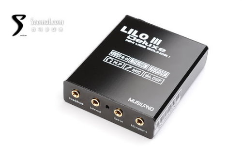

  玲珑III的机壳主体为全包围型材,前后面板采用胶水封死,这样做出来可以不用螺丝,让机壳表面更加简洁,机壳上方的丝印设计,看上去比以前的成熟很多,看得出对产品形象的理解有了新的认识。但不得不说的是,黑色的豪华版的黑色电镀以及银白色的喷砂工艺还显得不够高档。

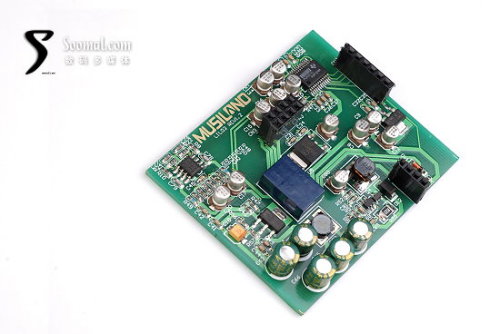

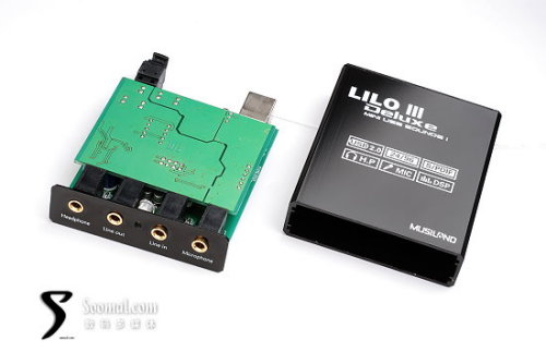

  玲珑III豪华版采用双电路板设计,在主板上扣入子卡,形成完整的电路结构。而玲珑III经典版没有这块子卡。

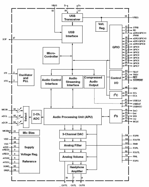

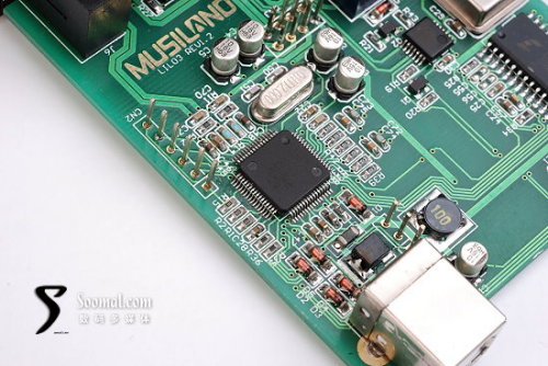

  德国MICRONAS的UAC3556,芯片厂对此芯片的描述是:USB Codecs。它具有完善的I/O功能,它有个很特别的地方,在USB解码到音频控制界面、音频流界面之间有个微控制器(Micro-Controller),其内置的为控制器为一个8位的RISC,你可以把它理解为一个简单的CPU。UAC3556它内置了小容量的内存和固件,它也可一使用大容量的外置的EEPROM来存储更多代码。有了这个过程,UAC3556具有可编程性,它的性能表现不完全由硬件决定,很大程度上取决于微控制器执行的代码质量。这颗芯片有着惊人的高集成度,它甚至集成模拟音量控制器和了耳机放大器电路,主卡因此看上去十分简单。
乐之邦LILO玲珑III豪华版&经典版测评报告

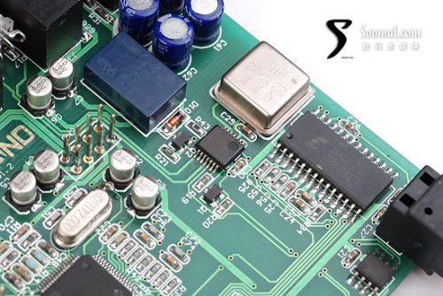

长方形的芯片是CIRRUS LAGIC CS8420
  CS8420是一个立体声数字音频采样频率转换器,支持24bit/96kHz,说白了就是一个硬件的SRC芯片,这颗芯片价值不菲,零售市场贵得惊人,Audigy2 ZS Platinum Pro也曾经使用过这颗芯片。它也可以作为SPDIF收发芯片使用,它有着优异的时钟抖动抑制功能,收发品质相当不错。用在玲珑III上面时,是作为SPDIF的发射芯片使用的。
  图中深蓝色的小方块是继电器,用于切换耳机和线性输出,虽然耳机、线性输出并不共一个输出口,用继电器切换还是能够提供更好的品质。而两只“铁壳子”为晶振元件,一颗为12.0MHz,一颗为22.5MHz。

  子卡强化了电源过滤,乐之邦的官方说辞是——“最新的BALA平衡模拟滤波电路”。这张子卡不只是滤波电路,还集成了独立的模拟输出电路,用于取代主板上的相同功能。子卡上有一颗长方形的芯片——PCM3010,此芯片为BB出品,是一颗Codec,它并非常见的AC'97 Codec那样无能,它具有24bit/96-kHz ADC, 192-kHz DAC,主芯片UAC3556支持I2S,PCM3010和它之间的通讯协议应该就是I2S,围绕这这颗芯片,周边电路使用“第二代POWER UP电源提升、净化技术”。由于经由I2S通讯,绕开了集成的输出功能,子卡上还放置了一颗 贴片装的NE5532,这是一颗经典的运算放大器芯片。
  这款Codec芯片的指标比 DMX 6 Fire使用AKM AK4524VF要更加优秀。可以看出,子卡并非必备,但它强化电源滤波以及模拟输出的品质。子卡使用PCM3010输入,那么没有子卡的情况下,主卡使用什么芯片输出呢?前面说道,UAC3556是一颗USB Codecs,既然是Codec,就已经集成了DAC功能,但可以肯定的是,输出品质的指标差距PCM3010是相当大的。

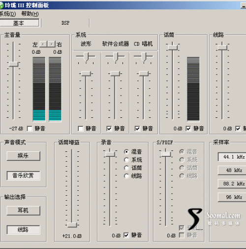

  当接上电脑时,玲珑III立刻就被识别出来,Windows并能自动安装驱动,但默认驱动音质不是很理想,而且无法打开耳机输出。安装官方驱动后,多出一控制面板,简单明了。注意:经典版没有音乐欣赏模式。

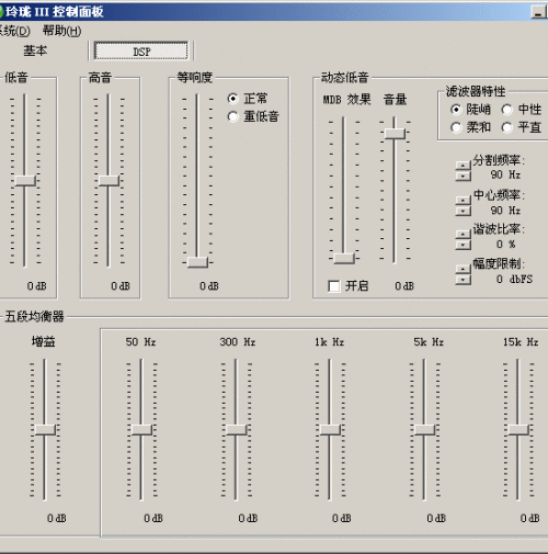

  DSP面板中集成了一些简单的调整功能,这些功能对桌面电脑而言,没什么意义,但对笔记本电脑用户来说比较有用,大部分的笔记本配套音箱都存在各式各样的频段缺陷,使用这些功能可以修正一些。

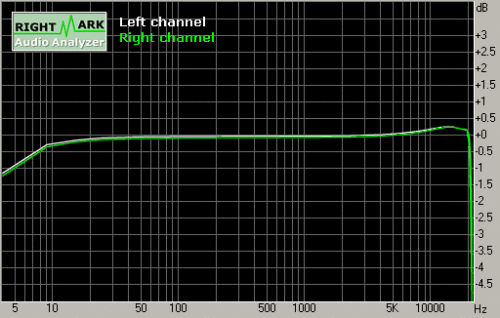

  我们仅仅测试最常用的44.1kHz、48kHz/16bit下的表现,2组条件下,表现几乎完全一样,因此我们不再重复帖频响曲线,在测试耳机输出时,我们本以为,使用耳机输出能获得更高的输出电平,但实际发现并不是这样,而且有意思的是,我们也得到了几乎一样的结果。他们实际有差异吗?有,我们会在后面的文章中描述。
  44.1kHz和48kHz下的频响表现是相同的,50Hz处衰减了0.05dB,完全可以忽略,而16kHz处衰减了0.12dB,18kHz处衰减了0.25dB,到20kHz时衰减0.5dB,这种程度的衰减对听感的影响是完全可以忽略的。从其他几项指标来说,玲珑III豪华版的表现相当精彩,甚至比很多中档声卡都漂亮。在官方说辞中,说信噪比达到了102dB等等,这是在24bit的条件下才能得到的,但我们认为这个参数对实际购买不构成参考性。

  经典版的测试我们也只是进行了44.1kHz、48kHz/16bit 两组。测试发现,经典版的输出电平比豪华版低了足足6dB,在测试中,RMAA报告电平偏低,我们是在DMX 6 Fire的线性输入端增益了6dB才得到这份结果。6dB是什么概念?简单的说就是,玲珑III经典版的音量比豪华版要小了一倍。经典版没有音乐欣赏模式,测试只能按照娱乐模式进行,可以发现,得到的频响曲线没有豪华版的那么平直,在5K以上,有小于0.3dB的增益,这同样对听感没有什么影响,但可以看出,乐之邦对这两款声卡的态度。
