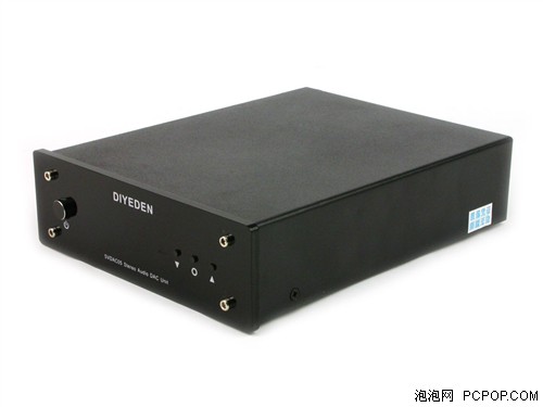

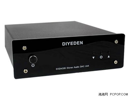

产品的前面板
产品的前面板设计的十分简单,上面总共只有四个按键。从左到右依次为电源开关、音量减小、输入选择和音量增加。SVDAC05的前置面板做了镜面处理,镜面效果显得这款DAC高贵大方。

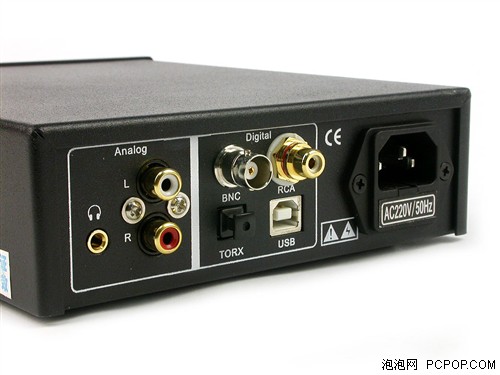

SVDAC05的接口都集中于产品的背部,输入端采用BNC(同轴)、RCA(同轴)、TORX(光纤)和USB输入。采用USB输入时,SVDAC05将作为一款外置声卡使用。输出采用了RCA左右声道输出,耳机输出采用了

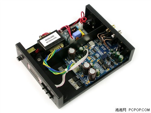

拆开SVDAC05,小编发现SVDAC05的内部用料相当的不含糊,选料高档,电路板制作精良。这款DAC采用了CIRRUS最高级DAC芯片CS4398,保证了在D/A转换过程中,SVDAC05的优秀表现。
SVDAC05的外观设计简洁明了,体积小巧,让人爱不释手。内部,做工优秀,用料可谓奢华。乐之邦以实惠的价格,将产品能做到这个程度,让小编十分的佩服。下面小编就带来了最重要的部分,SVDAC05的真实听感。
