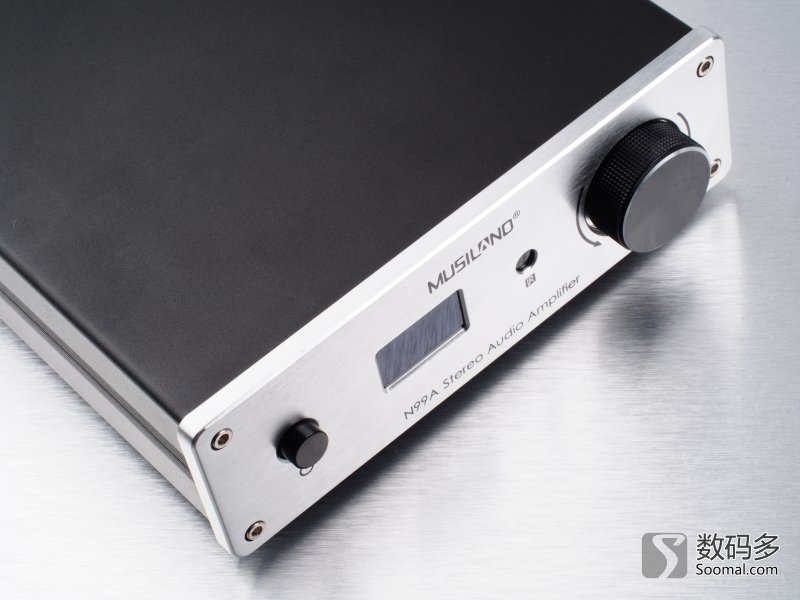

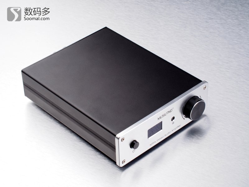

前些时候,乐之邦发布N99A纯数字功放,个头只有常见的解码器大小,但可以提供2X60W的理论最大输出功率,这在以前几乎是不可想象的,传统设计当中,这种规格的输出功率,光散热器的体积就差不多会有N99A这么大了。

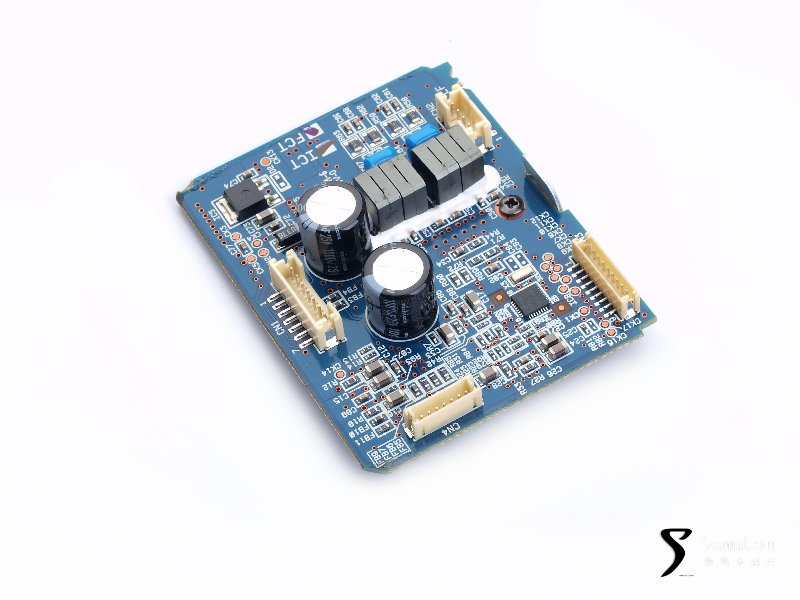

Bose MusicMonitor 采用的则是另外一种数字功放设计,在功放电路上,有三颗重要的芯片,AK4525、TAS5508B和TAS5142。AK4525是一颗Codec芯片,运用到本电路当中时,只用到了它的ADC功能,它负责将输入的模拟信号转换成数字信号。TAS5508是PWM处理器,所谓PWM,全称为Pulse Width Modulation,中文为脉宽调制。真正的放大芯片是TAS5142。这种设计比D类要看着要复杂,成本也要更高,但处理流程基本相似。为了照顾到模拟信号源,它也有一个必不可少的“ADC”环节,因此这种设计也不能算得上是“纯数字”。采用类似设计的还有创新的GigaWorks T3。

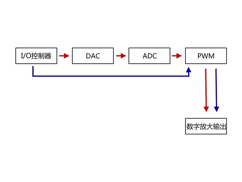

假设使用声卡到最终发声,整个过程基本是:I/O控制器/DAC/ADC/PWM/放大输出,即上图中红色路径那种模式。如果去掉DAC/ADC过程,像蓝色路径那样直接由I/O控制器输出信号到PWM再放大能否实现?答案是肯定的,而且,这样精简流程,理论上还可以避免DAC和ADC两次转换带来的损失,纯数字信号流程也具有更好的抗干扰能力。但限于数字音源还不够普及,几乎所有桌面音箱或功放产品都选择了“红色路径”的设计,实际这是妥协的设计。

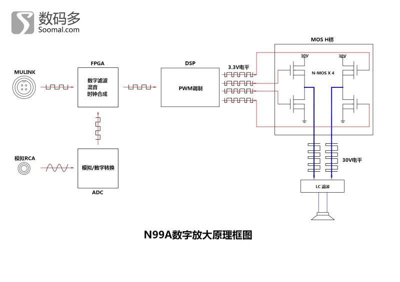

N99A的设计,可以实现数字方式类似于“蓝色路径”的设计,但数字输入接口使用的不是通用的S/PDIF,而是乐之邦自己开发MULINK,按照乐之邦的说法,MULINK接口能更好的完成时钟的重整,带宽也更大。但我们认为,不管MULINK有多好的指标,保留S/PDIF会吸引更多用户,否则N99A仅仅适合乐之邦声卡用户。
信号经由MULINK输入之后,由FPGA处理。FPGA是一种可编程的芯片,写入不同代码之后可以完成不同的功能,在N99A的设计中,FPGA完成数字滤波、混音、时钟处理等工作,然后信号输送到下一环节。FPGA不是必须的,但对数字信号进行处理尤其时钟方面的处理,可以减低数字信号本身的失真。FPGA还可以用于屏显的控制。

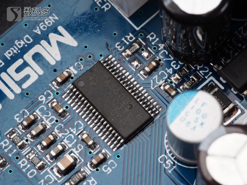

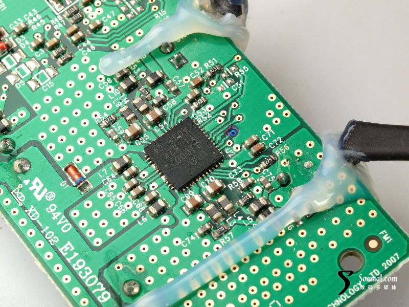

PWM处理器采用TI TAS5086,而功放芯片并不知道具体型号,乐之邦方面也不愿意透露,只知道输出功率为2X30W,暴力拆解可能会不可逆,根据参数,我们猜测功放芯片为TI TAS53xx系列某款。散热器体积不大,但对数字功放来说已经绰绰有余。
N99A的主板上能看到一枚Cirrus Logic CS5341 ADC芯片,这是为了兼容模拟信号输入。在N99A后面板上,除了2组MULINK输入之外,还有两组RCA模拟输入接口。

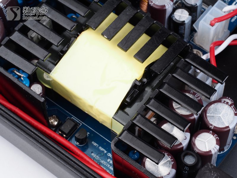

数字功放一般配合开关电源使用,N99A内置了一个电源模块,体积接近内部1/3空间。

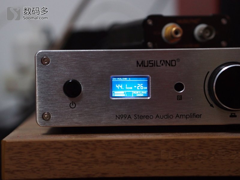

N99A前面板上还有个小液晶屏幕,可以用于显示当前输入的数字信号的采样率信息,音量信息、信号动态电平大小等,旋钮可调整各类参数,包括音量、输入端口切换等,操控上和乐之邦的解码器产品很像,但更为简单,算是很顺手的设计。旋钮右侧有个红外小窗口,用于遥控器控制通讯,遥控器可能作为非标配件需要另购。
从设计思路,到实际结构设计,N99A算是很有新意的产品,它可以实现全数字化转换,并且使用FPGA实现了一些辅助性功能。它的价格为998元,那么它的实际表现会怎样?

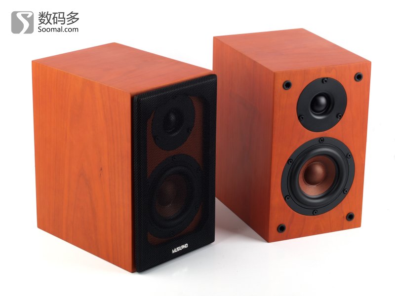

我们找来一些千元级的无源音箱作不同搭配。

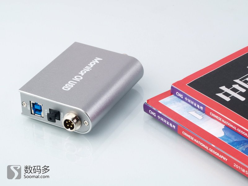

数字音源采用Monitor 01 USD,这样一套含声卡音箱功放的系统总成本可以控制在2500-3000元左右,而模拟输出的声卡或者解码器不再是必需品。
为了对比纯数字输入和模拟输入的差别,音源选用的是MD11。为了对比方便,我们使用01 USD连接电脑,然后01 USD MULINK连接N99A,01 USD的同轴口则接入MD11,然后MD11接入N99A,这样通过切换输入源就可以很快的对比。
