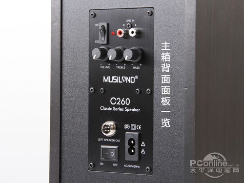

  与大部分的2.0音箱一样,乐之邦C260将控制旋钮、接口以及开关等都安排到主箱的背面,我们分上下两部分来看。

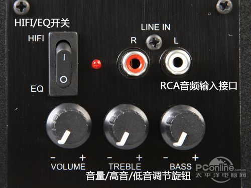

乐之邦C260
  上半部分集中有音频输入接口以及各种功能控制开关旋钮,其中,最值得一提的是左上角的那个HIFI/EQ开关,它是一个调音电路的启用开关,当开关被打到HIFI位置的时候,乐之邦C260就会绕过调音电路,变换成直通模式,此时高音/低音增益调节旋钮就会被屏蔽。从理论的角度而言,HIFI模式下的声音也会更真实,或者说更接近“HIFI”的定义,当然,你也可以使用EQ模式自行调制出自己喜欢的声音。
乐之邦C260
  关于乐之邦C260的下半部分,主要就是电源接口和开关,以及一个四针的音频接线。值得肯定的是,从箱体表面的贴皮质量,再到底部脚垫的牢固性,乐之邦C260外表面的做工给我们留下了一个良好的印象,接下来我们再来往内挖掘一下乐之邦C260是否做到表里如一。

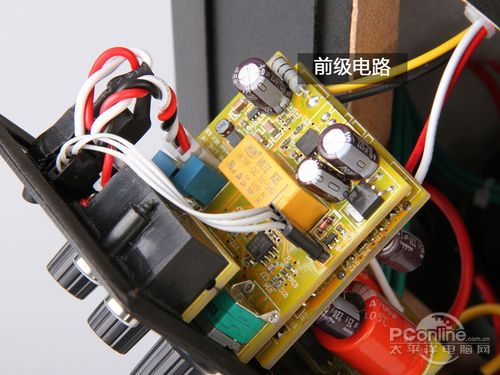

乐之邦C260
  把乐之邦C260的电路板拿出,我们可以看到C260内部的电路由三块不同的PCB板组成,PCB板上的元件插接规整,总体做工用料良好。

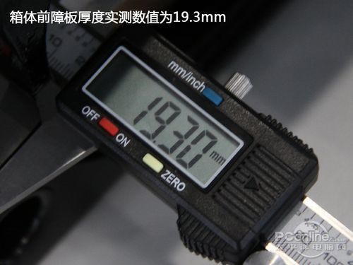

  根据乐之邦的官方资料显示,C260使用了15mm厚度的侧板、后板和19mm的前障板,厚实的板材能很好地抑制箱体谐振所带来的“箱声”。我们使用数显卡尺测试了乐之邦C260前障板的厚度,实测数字为19.3mm,在千元之下的多媒体音箱里头,这种规格的板材很少会出现。
