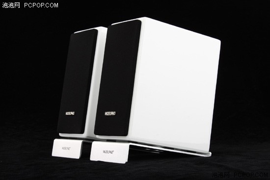

白色总是那么好看
白色的声音!乐之邦新品M60全国首测
乐之邦M60
乐之邦这个品牌相信大家都很熟悉了,这个由发烧友一手缔造出来的品牌,自从诞生以来,一直以出色的产品品质而深受各路发烧友的喜爱。也许大家都还记得乐之邦曾经推出的经典音箱N66,相信那款音箱的声音曾经令很多发烧友们感到了一种惊艳的感觉。而今天我们拿到的这款M60在市场上的定位,比N66还要高端,因此我们对于它的声音表现也是充满了期待。
白色的声音!乐之邦新品M60全国首测
还有全铝支架

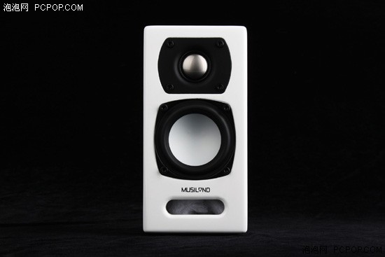

说实话我也是个白色控,因此当我第一次看到M60的时候,看着全钢琴烤漆的白色箱体,确实有一种好感在里面。而全铝支架的配送,也让我们第一次感受到了乐之邦的细腻。

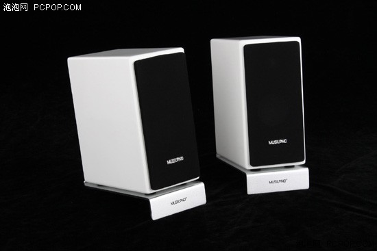

解开防尘罩
这款乐之邦M60的结构设计,可以说是充分考虑到了与多种数码产品相搭配的便利性。倒相孔前置的设计,使得音箱的摆位非常的方便。这似乎也是乐之邦一贯坚持的,也许是乐之邦的设计人员在设计之初,就考虑到了自家产品与各种数码产品的灵活搭配吧。
白色的声音!乐之邦新品M60全国首测
M60采用了磁性防尘面罩
这里顺便说下,M60的防尘面罩采用了磁性的设计,可以很方便的拿下。而且磁性很强,这一点让我想起了另外一款曾经的明星产品,创新的HD50。正好我们手边也有这款产品,不如顺便拿来对比一下它们的声音好了。
白色的声音!乐之邦新品M60全国首测

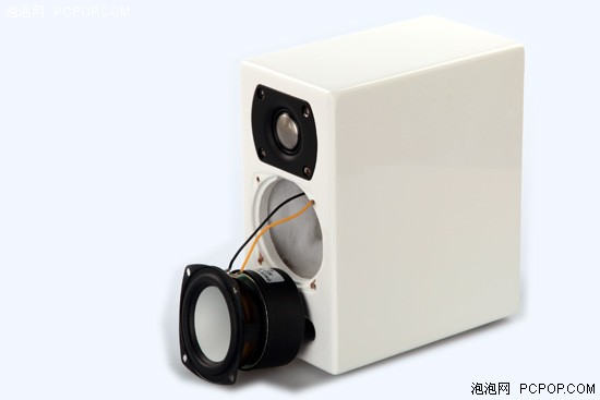

看音箱里,好大的棉花糖啊

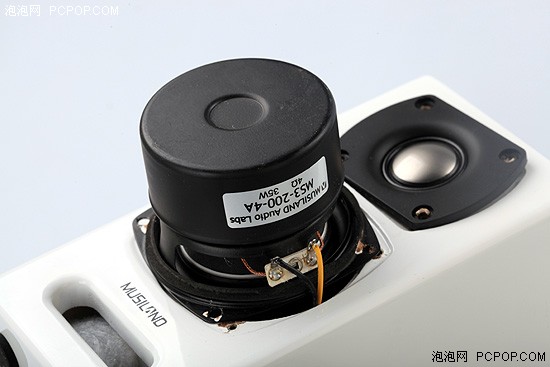

首先来看看这款M60的单元吧,在低音单元方面,M60采用了铝镁合金振膜重低音单元,这种单元的特点就是解析力强悍,但通常认为会缺少一种柔美的听感。其实这就有点像作图时的锐化,不锐化,画面没有那种锋利通透的感觉,锐化过了,又显得失真而造作。这就要看乐之邦的功底了,这在我们后面的试听中会提到。

这款M60的漆面已经过了一道UV了,但是在拆卸喇叭的时候,还是被螺丝拧掉了很多漆皮。另外闲话一句,M60安装喇叭的内六角螺丝装配的是不是太紧密了?我这螺丝刀插进去,拧掉了螺丝,螺丝刀头在内六角的孔里面拔不出来,最后还是找了两把钳子搞定。

硕大的磁钢
M60的中低音单元采用了大磁钢,长冲程折边设计。我们从乐之邦拿到的资料看,这只3英寸的单元功率为35W,而且在1W/1m的情况下,可以做到85db以上的灵敏度。

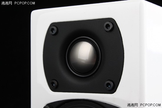

钛合金振膜的高音单元
对钛合金单元的好感,最近的一次,其实正是来源于创新的HD50。而我们看到,这款M60同样采用了钛合金的高音单元,并且口径更大。这只单元采用了钕铁硼磁体,磁液冷却,高频响应可以达到25KHz,但是和中低音单元所采用的铝镁合金振膜一样,钛合金振膜给人们的传统印象还是极为犀利的解析力以及超NB的瞬态响应。如果和丝绢膜相比起来,钛合金振膜在人们传统中的印象,应该就是一把刀,而丝绢膜无疑就是一尾拂尘。好吧,似乎我突然想起了令狐冲和灭绝师太。

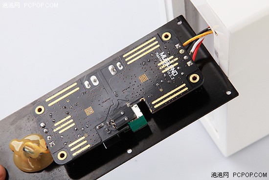

主箱上的电路板

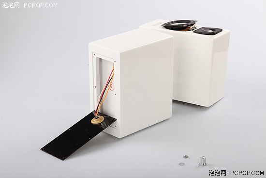

副箱上的,呃,铁板
因为采用了电子分频和D类功放,因此我们看到这款M60的箱体内部,几乎简洁到了令人发指的地步。当然,这也是数字化的好处。尤其是副箱,因为从主箱过来的信号,已经是经过电子分频之后各频段分离信号,因此只需要把这些信号直接送到单元上就好了,所以我们就在副箱上看到了这块只起着保护作用的铁板子。
这里我们还要说的是箱体的等容积设计,我们看到副箱的那块铁板里面,也是做了一块凹进去的,这正是为了保证主副箱的声学容积相同,从而保证了左右声道的平衡。

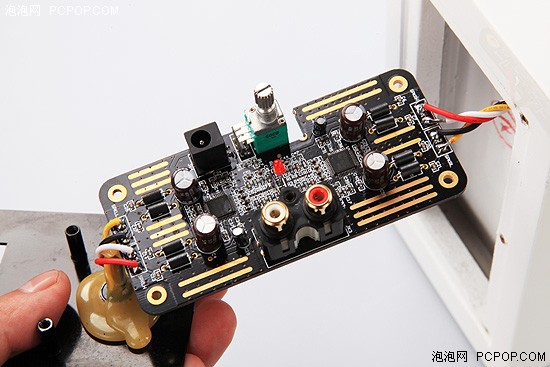

电路板
我们看到M60的主箱,为了保证箱体的密闭性,采用了功放电路和声学腔体独立分割的技术。再来看电路板,电路板上的两个芯片分别负责左右声道,从电路上看,也是完全对称的设计,简单明了。

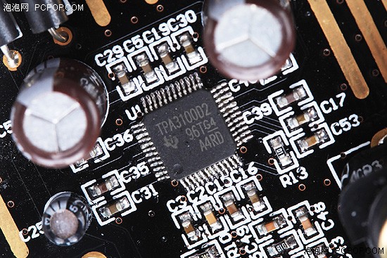

数字功放芯片
这款M60采用了两颗德州仪器出品的TPA3100D2功放芯片,这款芯片推出的时间较早,是在2006年左右上市。其特点也很鲜明,它采用高效的D类工作模式,能够采用诸如咔嗒/噼噗声抑制电路、极低的总谐波失真以及卓越的信噪比等。
而且,它还能够在不使用散热片的情况下,就能为每个通道提供20W的连续立体声输出功率,在驱动能力方面,这款TPA3100D2在驱动8欧姆负载时的效率甚至仍然高达92%。

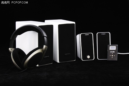

前面我们已经说了,既然我们手边有创新的HD50,那么我们为啥不用来做个对比呢。对比的音源我们选择了来自汉声的Studio MP3播放器,以及乐之邦自己的Monitor 03 US声卡。同时拿来对比的,还有同样是千元价位的一款耳机。来自森海塞尔的HD555,虽说不够发烧,但是我想应该跟千元级价位的两款音箱PK,应该还没问题吧。
白色的声音!乐之邦新品M60全国首测
来个合影吧

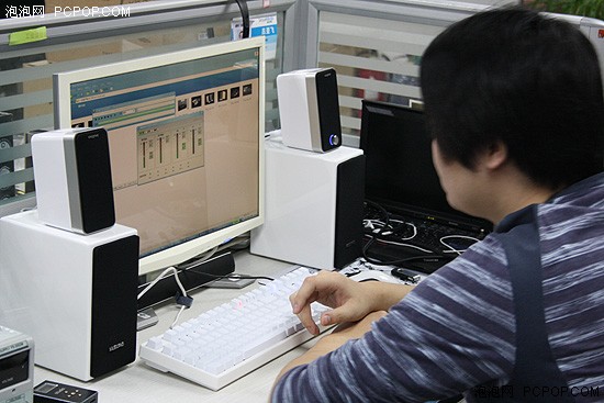

试听环境
试听我们并没有特意选择特殊的曲目,而是在我的硬盘上随便的放来放去。结果没想到试听的时候,竟然引起了编辑部的围观。结果在大家的强烈要求下,只能先来听一听《加州旅馆》了。
