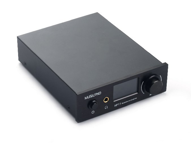

HP11耳机放大器,是全球首款可编程式智能耳机放大器,内部由FPGA作为主控器件,控制继电器、模拟开关等信号开关器件进行众多参数的设定。可以适应阻抗从16欧姆到600欧姆的耳机。通过调用预置的驱动参数或者自己输入驱动参数,均可将不同耳机的性能良好的发挥出来。

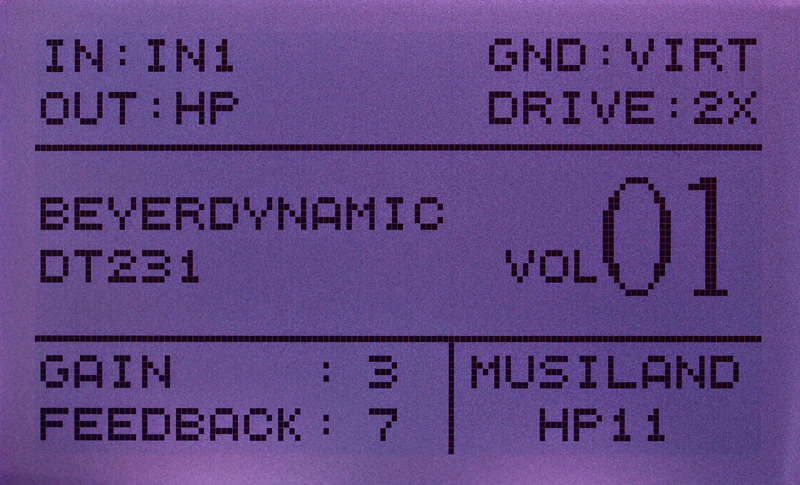

七、信号发生器。这个是HP11的附加功能,可以产生固定频率信号或者任意两个声音频率之间的扫频信号,用来测试后端设备或者煲耳机。
*HP1可编程式智能耳机放大器驱动参数设置参考
有些耳机已经预设了,有些耳机需要手动设置进去,并保存设置。设置的要点是:
1、8级放大倍数,主要改变的是输出到耳机的驱动电压的。
根据灵敏度的高低来设置,灵敏度高的耳机,就把放大倍数设低点;灵敏度低的耳机,就把放大倍数设高点。
2、8级反馈深度,主要改变的是放大器对耳机的反向电动势的抑制能力,也就是耳放的控制力。
这个主要根据阻抗和耳机振膜尺寸的大小来设置,阻抗高的耳机,反馈深度就设低点。阻抗低的耳机,反馈深度就设高点。振膜尺寸大的,反馈深度就设低点,振膜尺寸小的,反馈深度就设高点。这个参数需要综合实验而定。
3、2级驱动电流,主要改变的是输出到耳机的驱动电流的。
小尺寸振膜耳机,例如耳塞,建议设置为1X,大尺寸振膜的耳机,建议设置为2X。如果您的耳塞,灵敏度低的话,也建议设置为2X。
