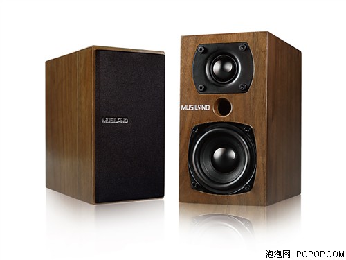

    微型音箱在09、10这两年的受欢迎程度已经盖过了传统的2.0、2.0音箱,这是受到了笔记本用户的不断增加和人们生活空间的不断减小所致。乐之邦N66的尺寸为184×100×166mm,它体积与常见的微型音箱相比,要大出不少,但与4、5吋的对箱相比,却又要小不少。体积的不大不小是N66成为“异类”的第一个理由
乐之邦N66音箱
乐之邦微型音箱N66
乐之邦N66音箱
正面特写

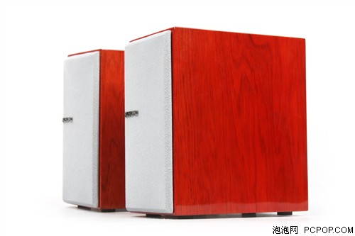

   N66使用了长方体的箱体外型,深度达到了166mm,这样的设计使N66的倒相孔的长度达到较高的水平,也使N66的腔体容积曾达了不少。
    在与乐之邦负责人的沟通中我们得知,N66箱体表面经过了12次的刷漆,才得到现在我们看到的钢琴烤漆效果,N66的漆面光泽细腻且十分光滑,做工值得称赞。
乐之邦N66音箱    乐之邦N66音箱
N66有棕胡桃木色和红樱桃木色两种配色
    N66一共有两种配色,分别是棕胡桃木色和红樱桃木色,前者比较低调沉稳,后者鲜艳张扬,是两种完全相反的配色。这两种配色在传统的2.0音箱中并不多见,在微型音箱中也很鲜见,外观的配色是N66成为“异类”的第二个理由。这种较为极端的配色既可以讨好比较低调的消费者,又可以激起喜欢张扬的消费者的欲望,但比较中庸的消费者就不好说了。

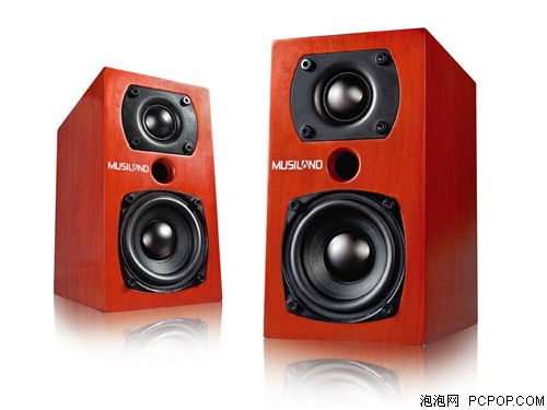

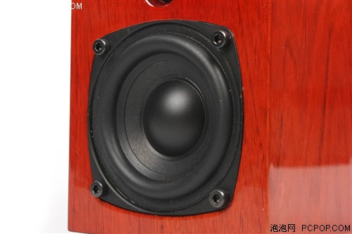

    常见的微型音箱的单元构成大多是使用单只的1~2吋单元,大一号的2.0则大多使用1吋+4吋或者1吋+5吋的单元组合。N66则剑走偏锋,它使用了1吋+3吋的单元组合,我们可以顽皮地称之为大半号的微型音箱或者是小半号的2.0对箱。
乐之邦N66音箱

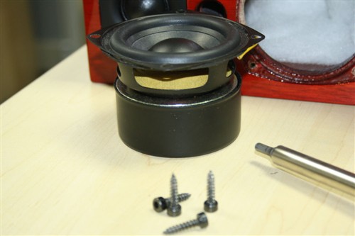

3吋的长冲程纸盆单元
微型音箱中的异类 乐之邦N66拆解测评
单元特写
    当然也不是没有使用1吋+3吋单元组合的多媒体音箱产品,半年我们为大家评测过的飞利浦SPA7210B就是使用1吋+3吋单元组合的多媒体音箱,它也有着不错的音质。但使用这种单元组合的音箱还是少之又少,使用1吋+3吋单元组合是乐之邦N66成为“异类”的第三个理由。N66的音质出色,3吋的单元展现出的低频效果并不输于4吋单元的低频表现,这点在后面的试音环节中将具体讲解。

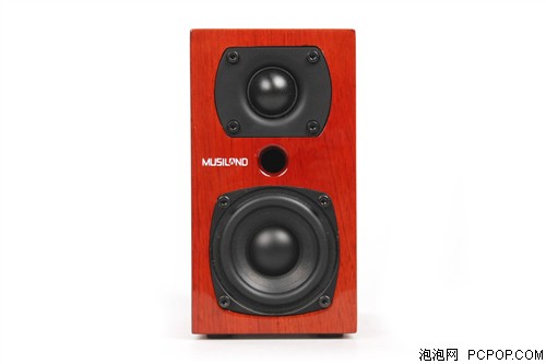

乐之邦N66的倒相孔前置居中
微型音箱中的异类 乐之邦N66拆解测评
箱体内狭长的倒相孔
    乐之邦N66主副箱正面中央部位都有一个“小孔”,这个小孔就是倒相孔。拆除3吋的单元后,我们可以看到箱体内部的倒相管部分。倒相管很长,几乎与箱体厚度同长。比较奇怪的是,乐之邦N66的倒相孔不仅前置而且居中,这种设计在多媒体音箱中并不常见,倒相孔的前置居中是乐之邦N66成为“异类”的第四个理由

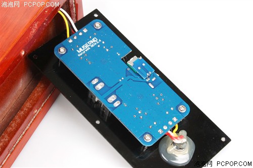

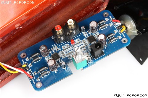

    乐之邦N66的电路部分乍一眼看上去和N20的很像,但细细琢磨之后又发现它们之间有着本质的区别。总体来说N66电路板的做工还不错有板有眼,话不多说先看图:
乐之邦N66音箱
电路板背部
乐之邦N66音箱
电路板正面

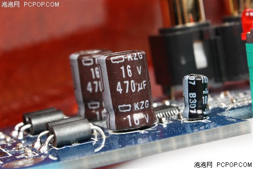

    N66的电路部分采用了对称性的设计,信号从一对RCA输入后,要分别经过两边的放大电路,在进入功率放大之前,经过电阻和电容对高频和低频的筛选,从而达到分频的效果。这种分频的方法很特别,在此前的多媒体音箱中很少见。使用独特的分频方式是N66成为“另类”的第六个理由
乐之邦N66音箱
分频用的电容和电阻
乐之邦N66音箱

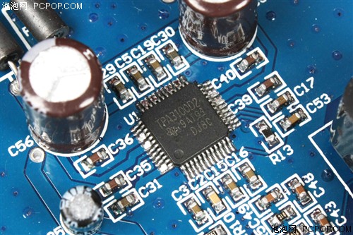

板上有两枚TPA3100D2
    从途中我们可以看到,TPA3100D2并没有使用散热片等物件来散热,也就是说它的效率很高,电能使用足够充分产生的热能不多。TPA3100D2可以达到两路共20W的输出,两颗TPA3100D2则可以达到40W的输出。乐之邦N66并没有让这两颗芯片满载,留出了余力。N66的每路功率为18W,两路总共36W的功率,这个水准在微型音箱中已经达到了很高的水平。
