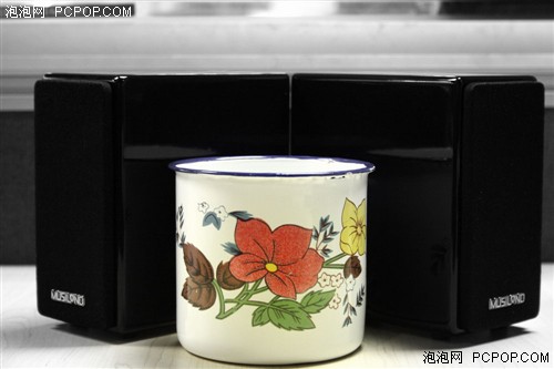

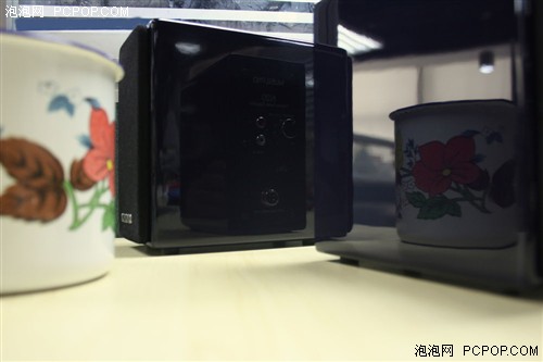

与杯子比大小
锁定300元价位!测乐之邦微型音箱N20
全镜面箱体表面
    乐之邦N20的外型并无太多新意,看起来晓得比较传统,但N20的外型传统之中还是有自己的特点的。
    首先N20使用了全木质箱体,表面涂有钢琴烤漆质感的油漆,这与常见的贴皮不太一样。这种外观既有利也有弊,优点是看起来比较高档,弱点是箱体容易留下指纹。其次N20的箱体厚度比较出众,它的厚度为130mm只与高度相差10mm,以提升厚度的方法来提升容积,可减少对桌面空间的占用。

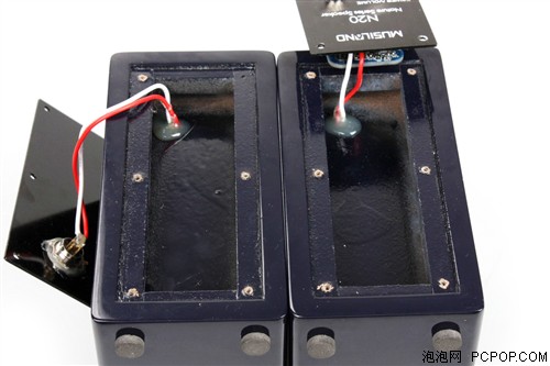

    这个小箱子有着严谨的声学结构。乐之邦N20使用了主副箱等容的设计,由于N20的电路板设置在了主箱的背部,为了与主箱的容积保持一致,主副箱的背部都单独格出来了一小块空间,这种严谨的做法值得赞赏。
乐之邦N20音箱
主副箱的背部都单独格出来了一小块空间

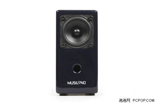

    音箱试用了倒相前置的设计,这样的设计其实有两个好处,一是方便摆放,不用考虑到倒相孔与墙面距离;二是倒相冲着人,听者可以获得更直观的低频震撼感。
乐之邦N20音箱
乐之邦N20音箱
前置式倒相接口

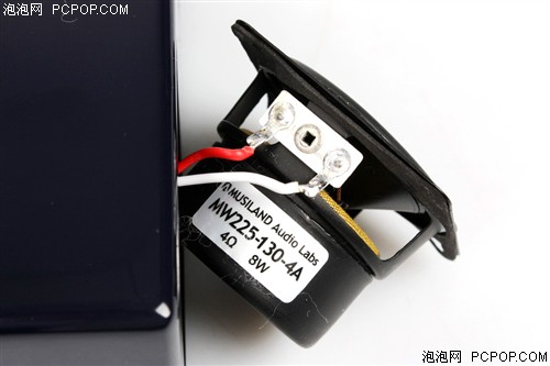

    N20使用了一对大小为2.25英寸的纸盆全频单元,而且是长冲程的,每声道的额定功率为7W。
乐之邦N20音箱
2.25吋的纸盆长冲程全频单元,每声道额定功率7W
乐之邦N20音箱
单元为全防磁设计,其上的标识为:4Ω8W

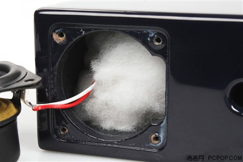

    不仅如此,拿出单元后,我们看到乐之邦M20的腔体里塞满了质地不错的吸音棉,注意,是塞满而不仅是塞了。
乐之邦N20音箱
里面塞满了棉花,图赏是空了的地方是笔者拆解时弄松的

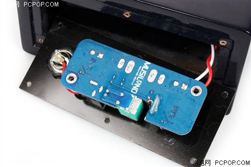

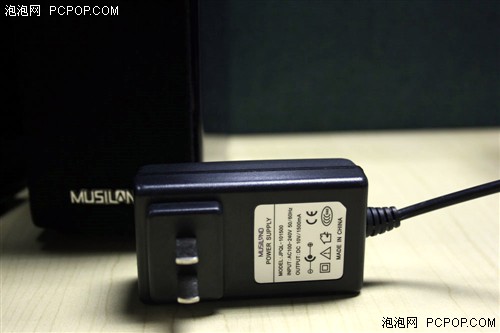

    在进行这部分拆解前,先要说明的是,N20的每声道输出功率为7W,总共14W,它使用独立的外置变压器供电,电路板位于主箱体的背部。拧下背部的几颗螺丝,即可将背板摘掉:
乐之邦N20音箱
乐之邦N20的电路板(背部)

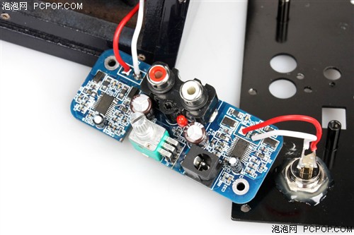

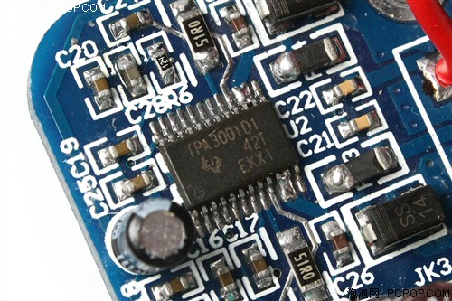

    请点开上上面那张的大图,然后仔细看一下,你发现了什么?没错,电路板的看上去基本呈轴对称结构,左右各一颗电容和一款TPA3001D1功率放大芯片芯片并没有附属的散热片,说明它是一颗高效率的功放芯片。
    关于这个电路的设计,笔者与乐之邦的负责人进行了沟通。N20的电路板设计下了很足的料:声音信号从两个RCA接口进来再经过电位器调节后,电路会对每个声道进行单独的放大,如上图所示,两个声道互不干扰,从进电路板到完成放大输出信号,整个过程都是独立的。这样设计的好处是,分到两个声道声音会更加精准,与常见电路相比,它们就像是大锅菜和私房菜。

外置变压器

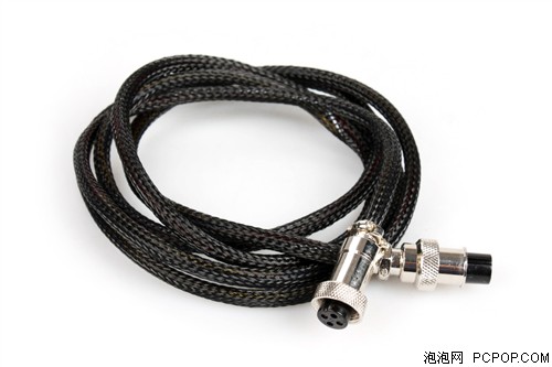

N20主副箱链接所使用的4芯线

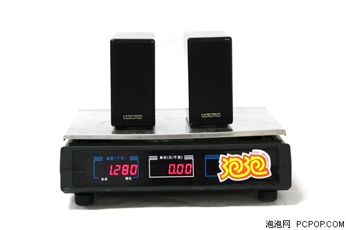

称重:N20的重量并不突出
    包装上有一组数值:主箱净重0.65KG,副箱净重0.62KG,这个数值起来就是上图的这个数值了(相差0.01kg可以忽略了),这种精确的实标值得赞赏。
